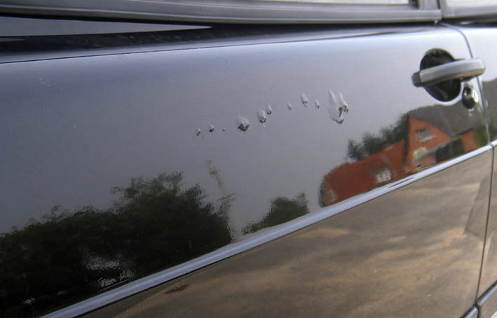

Von aussen kein Rost, aber die Hohlräumen wie siehts aus ?

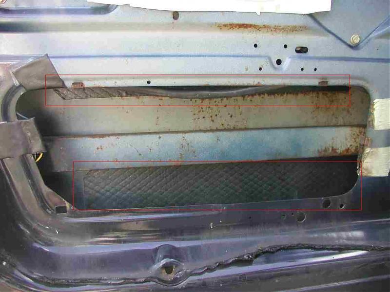

Blick Richtung Scharnier

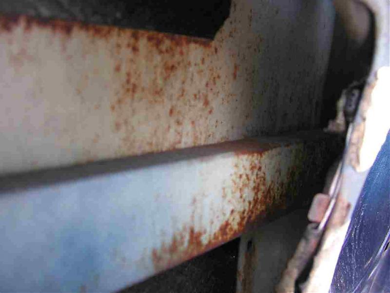

...da ich auch gerade beim Türen renovieren (mal wieder) bin, ein Tipp zu einer bislang noch nicht angesprochenen Stelle: Dämpfungsmatten runter schaben! Darunter zeigen manche Exemplare, die wahrscheinlich werksseitig lustlos behandelt wurden, auch Ansätze von Rost, der sich dann langsam nach aussen frisst und irgendwann Bläßchen schlägt. So bei meiner Fahrertür, die inzwischen (da immer ignoriert und nur von außen lackiert) ein Fall für den Schredder ist. Viele Türen sind von innen so vernachlässigt lackiert (etwa Hohlraum zum Anschlag), dass der Gammel vorprogrammiert ist.

wo soll da Dämmmatte sein??
das sind so Bitumenstreifen... Bei uns im Geschäft heißen die Dinger Antidröhnstreifen und werden unter Fensterbänke geklebt.. die gleichen Dinger gibs auch unterm Dach damit der Regen nicht so metallisch Prasselt... ;)

Das sind die Dröhnmatten:

@kgb: Die Dröhnmatten hatte ich auch schon im Verdacht, als Schwamm zu funktionieren und die Feuchtigkeit über Tage zu speichern. Aber jetzt sind sie dick mit Hohlraumspray konserviert...
hm, haben nur spätere Bj.e die Matten? meine Ersatztüren (bj. ca. bis 88) haben sowas nicht, und die 86er Originale auch nicht.

:eek: Das rostet ja wirklich entlang der Dröhnmatten!

Übrigens sind mir die Haare zu Berge gestanden, als ich die fiesen Klammern entfernt habe, mit denen die Kabelstränge am Türblech befestigt werden. Die scharfkantigen Zähne dieser Klammern beissen sich ja 1A durch den Lack durch bis ins blanke Blech. Überall wo die waren hatten sich auch schon kleine Rostblumen gebildet. Ich hab die alle aus meinem Auto verbannt, verächtlich schnaubend in die Altmetalltonne geworfen und durch Kabelbinder ersetzt.

...ich bin einfach nicht auf die Idee gekommen, dass der Fraß von innen kam. Bei der ersten einzelnen Blase denkt man ja: Steinschlag o.ä., vom Lacker (nach Halbtürlackierung wg. Einbruchschadens) übersehen. Auf der Innenseite war nicht mal ansatzweise Flugrost zu erkennen. Das gammelt unter den Matten!!!
