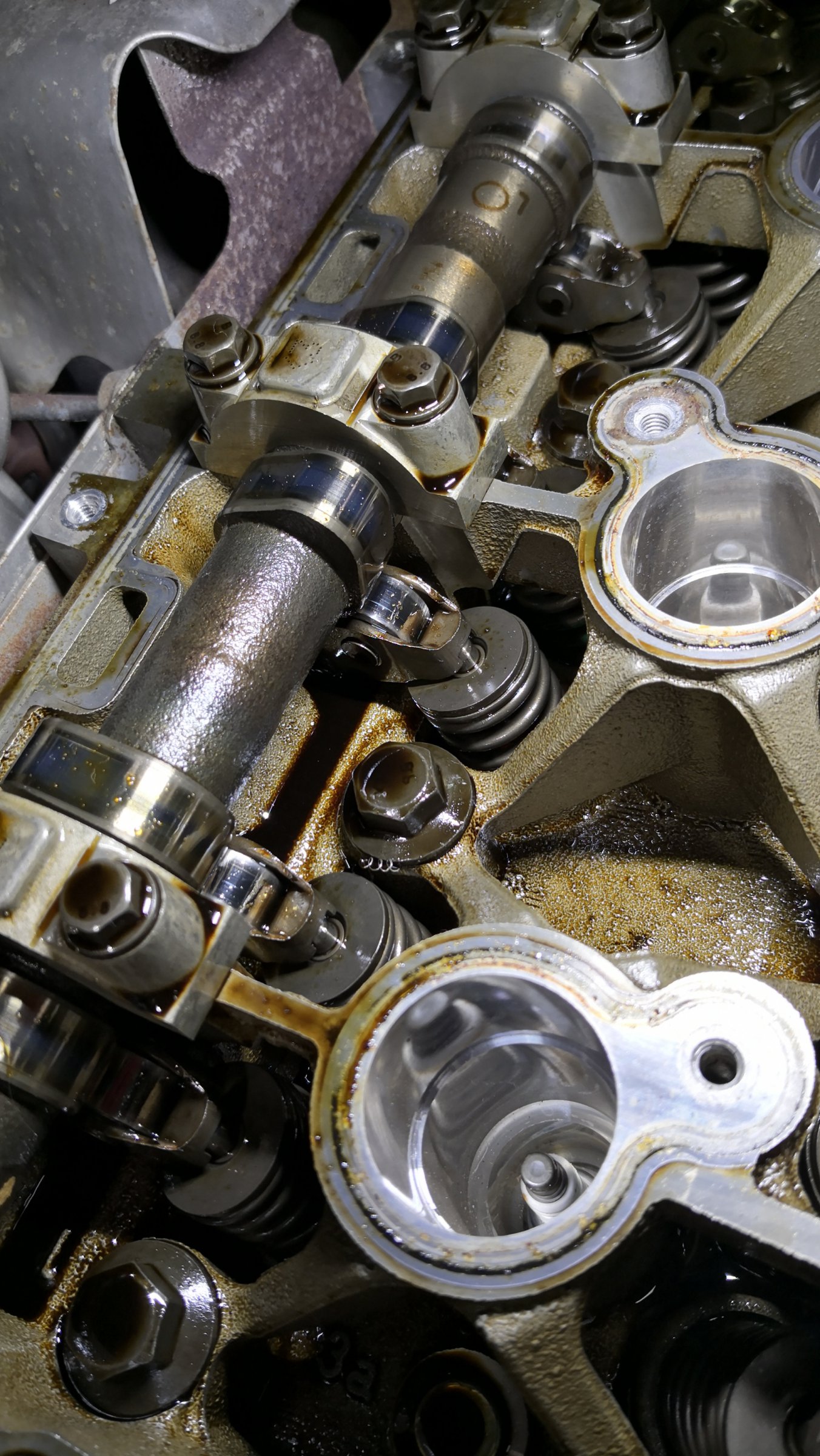

Update:
Werkzeug passt (uff, Gott sei Dank)
Bilder anbei, am Bild sieht man neben der Schraube Späne. (ganz feine Späne)
d.h. die Ölwanne muss runter, es wird alles gesäubert, gespült, und der Freilauf (??) der LiMa ist kaputt, dreht in beide Richtungen, macht er mit, und WaPu (eh klar)
Bilder anbei. Freitag gibts dann Rechnung und ich mach wieder Update, auch im Kettenthread.
Das ganze dauerte auch 2 Tage länger, weil der lokale Zubehörhandel irgendeinen Billigkettensatz ohne die Stirnräder bestellt hatte, und INA oder FEBI war es auch nicht, und wir haben nochmal nachbestellt. :mad:
