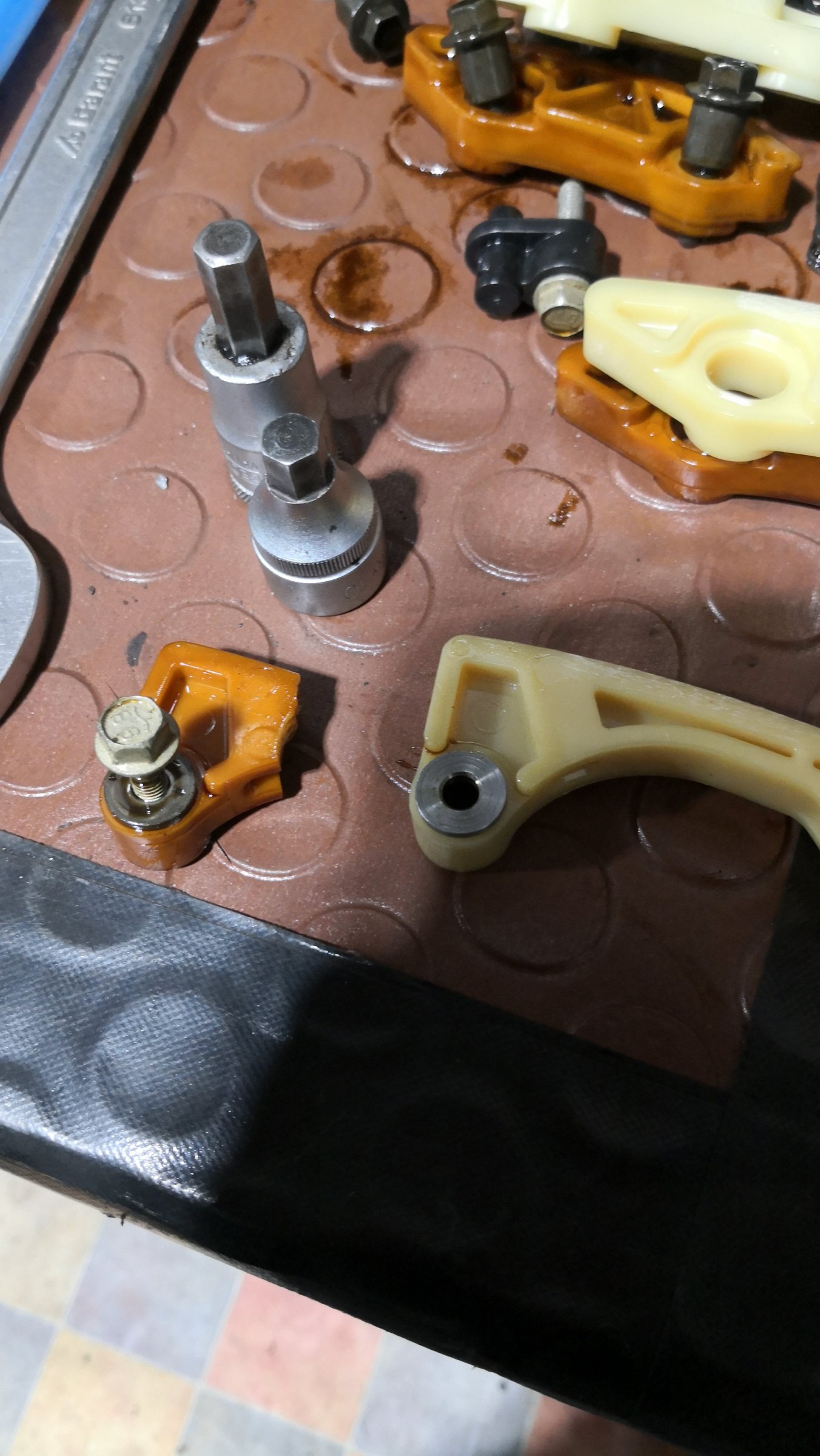

Ach ja und der Kettenspanner ist zerbrochen, von der Ausgleichswelle, wie ihr geraten habt, richtige Ferndiagnose, danke !!!!!!!!!
die Krümmel liegen in der Ölwanne, war zu befürchten.
Bild auch anbei...

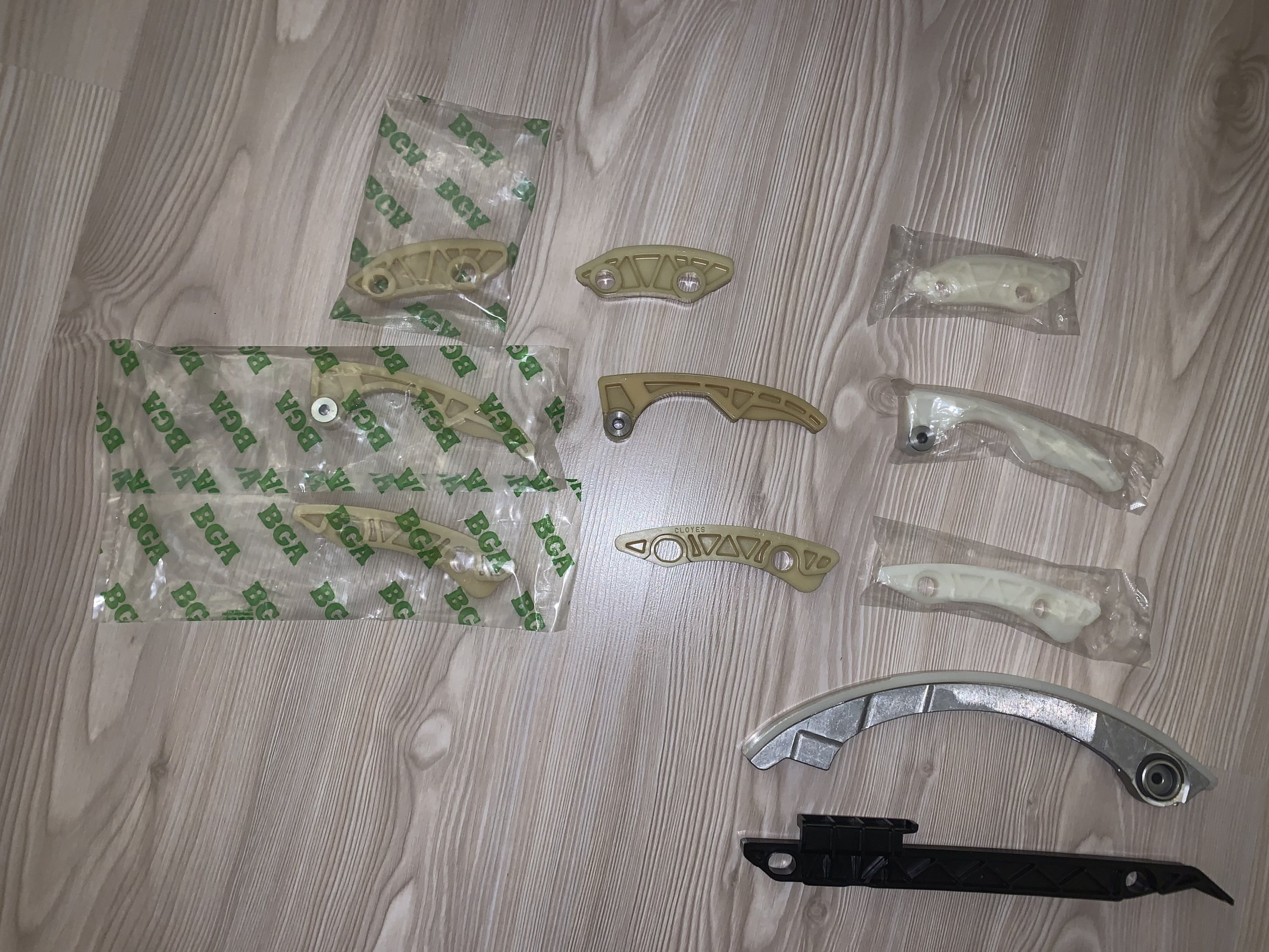

Hallo zusammen,
meinem 9-3 II steht gerade die selbe Prozedur (Ketten-, Ritzel- und Wasserpumpentausch) bevor. Hab einen Ecotec B207E Motor. Ist ist einer der ersten 9-3 II aus dem Jahr 2002, gefertigt im Dezember mit nun 230t Km. Werde die Arbeit nicht selber machen, da mir die notwendige Werkstatt dazu fehlt. Ich lasse es in einer freien Werkstatt machen. Der Mechaniker hat Lust sich auf die Sache einzulassen. Ich besorge die Teile, bzw. habe sie schon fast alle besorgt und bezahle "nur" seine Arbeit in Stunden. Ich habe vertrauen in ihn.
Jedenfalls, mein Motor macht seit kurzem genau die selben Geräusche und auf Grund dieses Forums hier bin ich mir ziemlich sicher, dass es genau dieses Problem sein wird - Kettenspannerschiene Ausgleichswellenkette gebrochen.

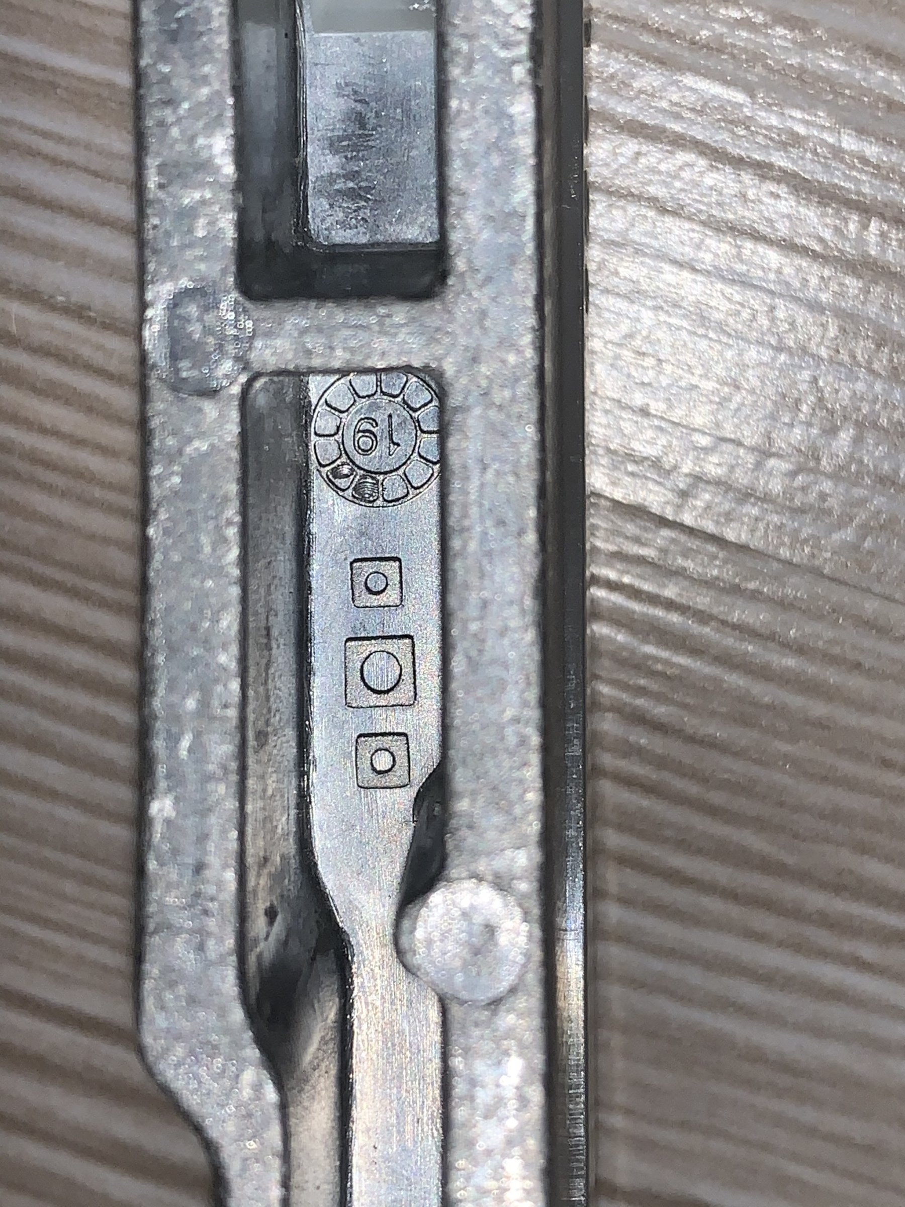

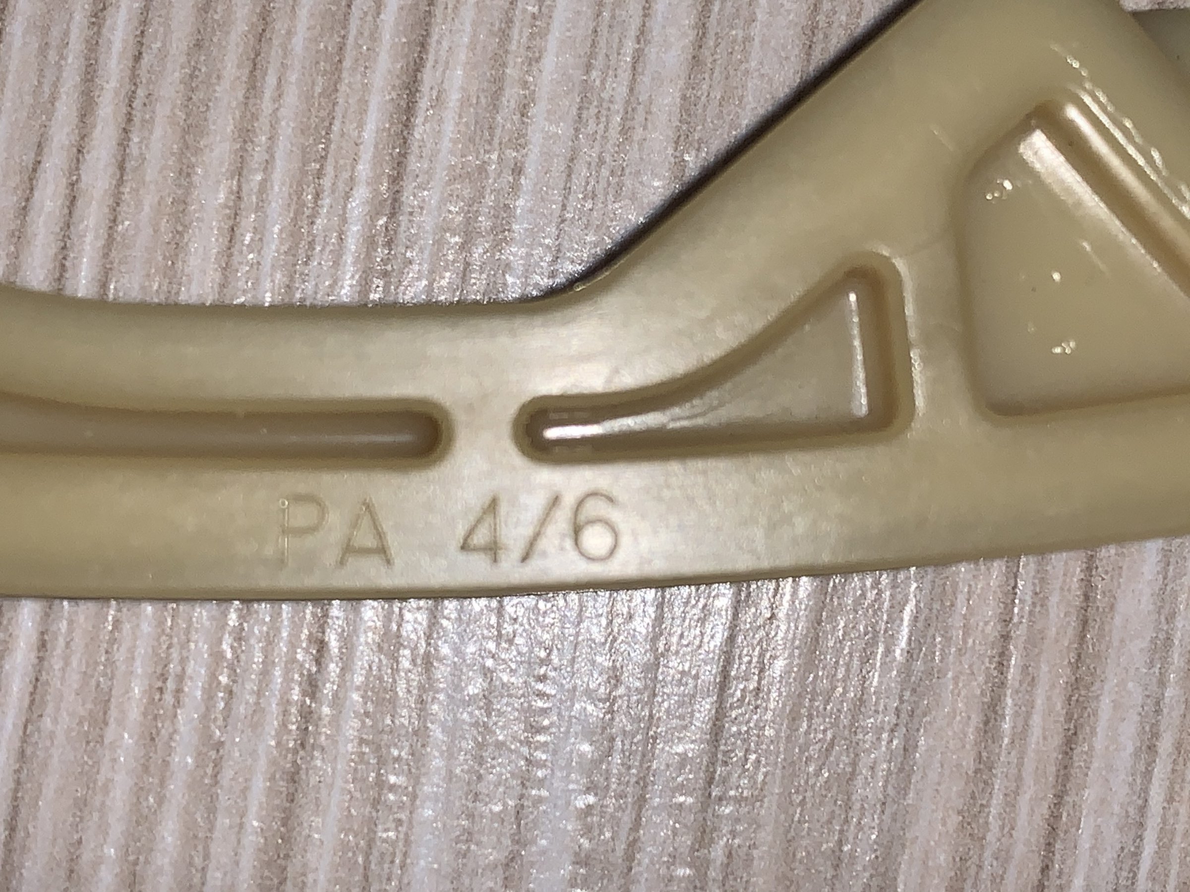

Meine Fragen betreffen die Nylonteile, also Spannerschiene und alle anderen Teile aus diesem Material. Ich habe mehrer Sätze die ich vergleichen kann näher angesehen und Fotos gemacht. Zwei sind von FeBi und einer ist von BGA und die beiden Zahnräder der Ausgleichswellen -> Improved Desgin.

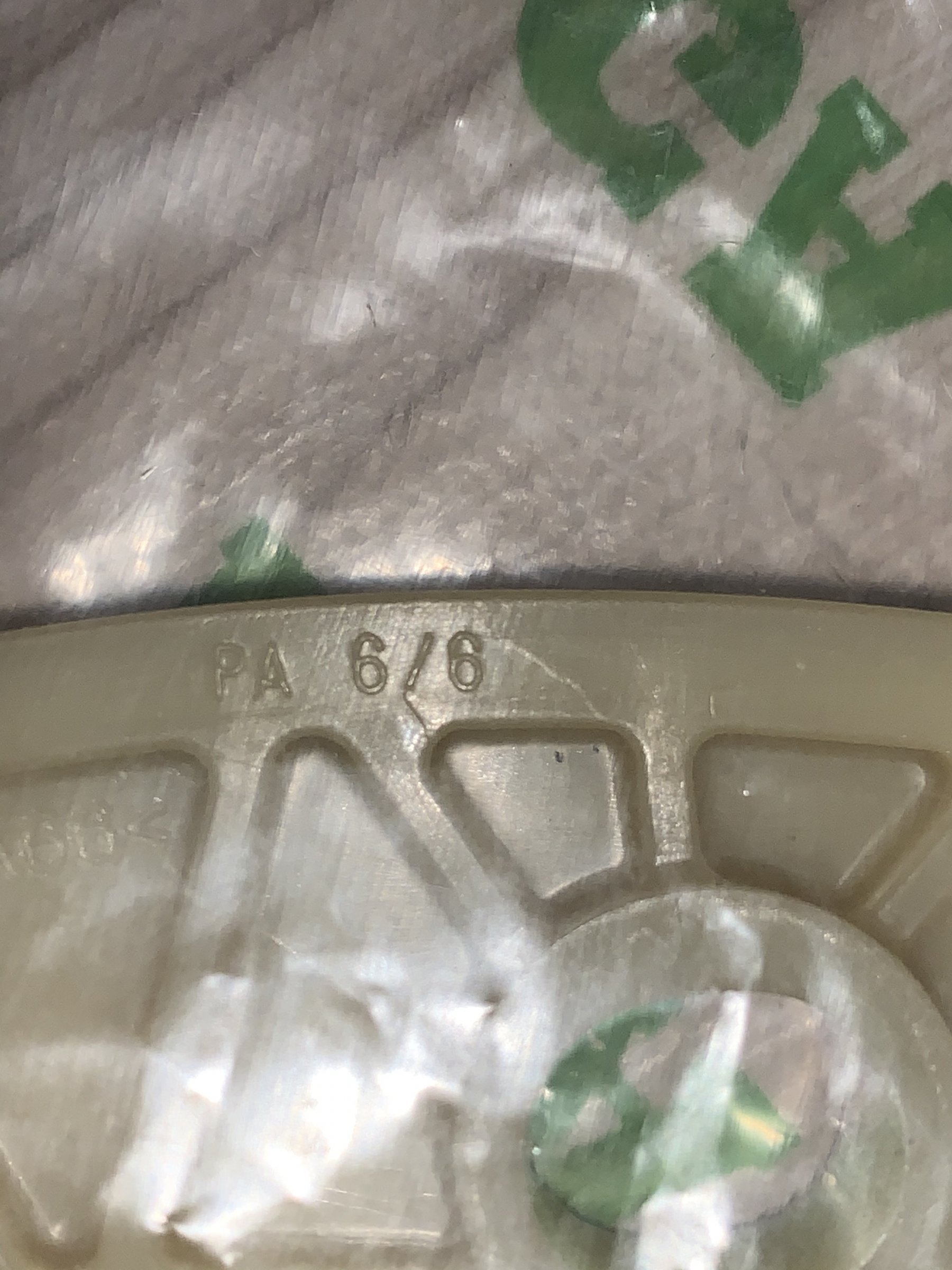

BGA:
Besteht aus PA 6/6 -> https://www.kuhn-marsberg.de/kunststoff-werkstoffe/konstruktionskunststoffe/pa/pa-6-6/
FeBi 1 (Cloyes):
Besteht aus PA 4/6 (scheint temperaturbeständiger zu sein, dafür nicht ganz so mechanisch belastbar wie 6/6 (Unterschied ist aber minimal) -> https://www.kuhn-marsberg.de/kunststoff-werkstoffe/konstruktionskunststoffe/pa/pa-4-6/
FeBi 2 (3 Quadrate):
Besteht höchstwahrscheinlich aus PA Guss, da etwas leichter als die anderen vergleichbaren Teile (leider kein Aufdruck zu finden sondern nur drei Quadrate mit einem Kreis jeweils im Quadrat und der Kunststoff ist im Vergleich am hellsten - siehe Fotos) -> https://www.kuhn-marsberg.de/kunststoff-werkstoffe/konstruktionskunststoffe/pa/pa-6-guss/
Welche der Teile würdet ihr nehmen und warum? Ich tendiere zu Cloyes.
Kennt jemand den Hersteller der Teile mit den Quadraten und weiss vielleicht sogar welches Material die verwenden?

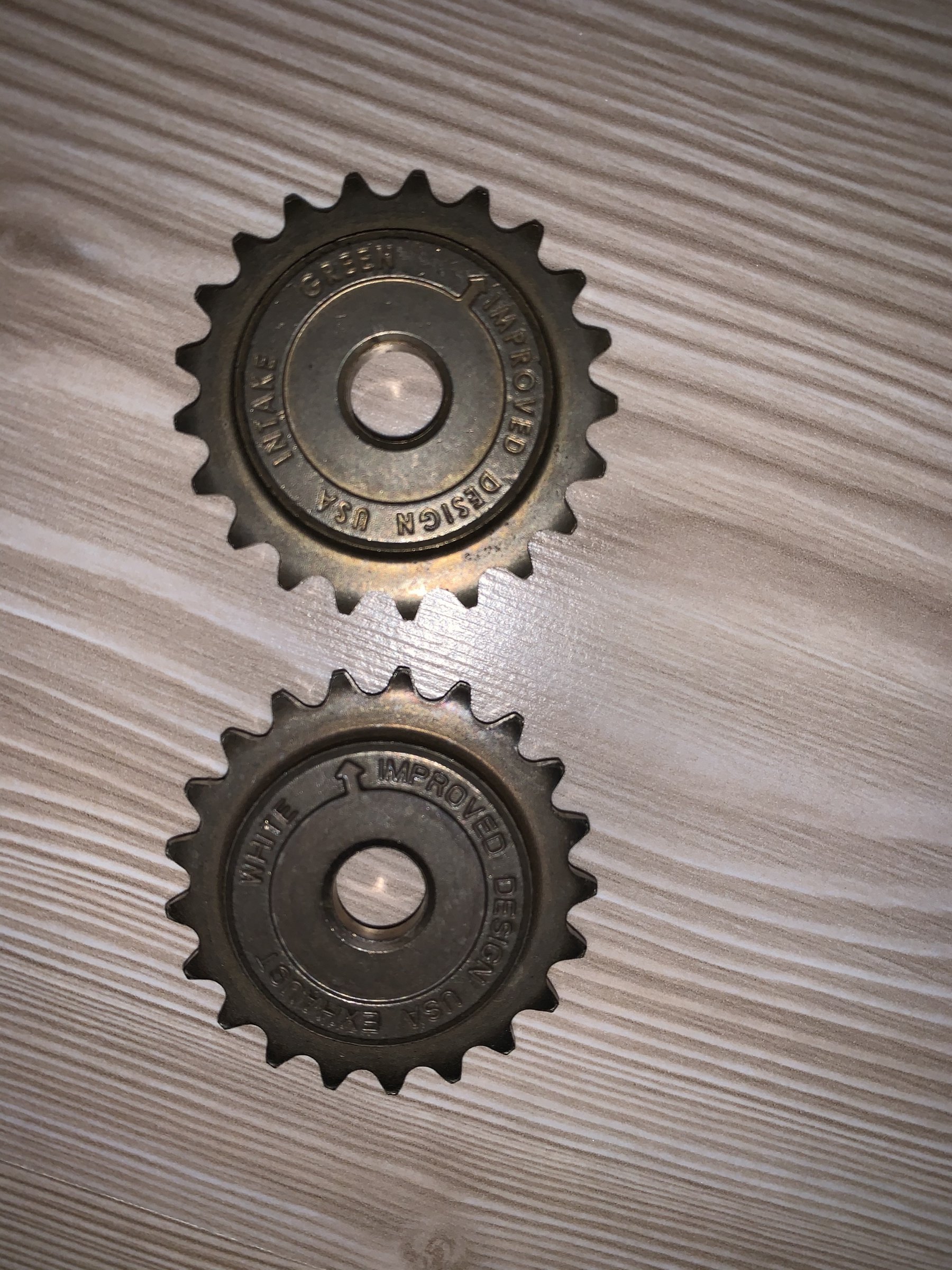

Was ist an den neuen Zahnrädern der Ausgleichwellen genau das Improved Desgin, bzw. was macht es aus? Ist es wirklich technisch dem Vorgängerkonzept überlegen?
Gruss mc
Bearbeitet von mcw
Bild auch anbei...
[ATTACH]188561[/ATTACH]
Dann hat wenigstens die Fern-Diagnose gepasst.
Das gezeigte Kettenrad gehört zur Ausgleichswellenkette.
Was passt da nicht? Ist das Ritzel zu schmal oder warum ist das nicht okay?
Alt und Neu auf einem Foto wäre klasse gewesen. :smile:
Die feinen Späne machen mir Sorgen.
Ist das klar Abrieb von den Ketten?
Kenne ich so nicht.
Aber Deine Kiste hat ja auch schon länger mit schlaffer Kette gelaufen, da können solche Späne auch normal sein.
Die restlichen Brocken liegen natürlich in der Ölwanne. Was man nicht unbedingt erwartet hatte???
Schwerkraft lässt alle Dinge nach unten fallen. Auch in einem Motor.
Wäre interessant zu sehen, in wieviel Teile der Spanner zerbröselt ist. Den Letzten(den ich erneuert habe) hat es total zerlegt.
Da war das Plastikteil aber langsam zerbröselt. Die Teile waren nur noch kleine Brocken und die Kanten waren nicht mehr sauber.
Lagen also schon länger in der Ölwanne.

Das gibt sich alles nichts [mention=14619]mcw[/mention].
Das Material ist gleich oder ähnlich.
Es gibt nix anderes, also muß man damit zurecht kommen.
@ mcw: da bin ich raus, weiss nicht, welches Material hitzebeständiger ist....

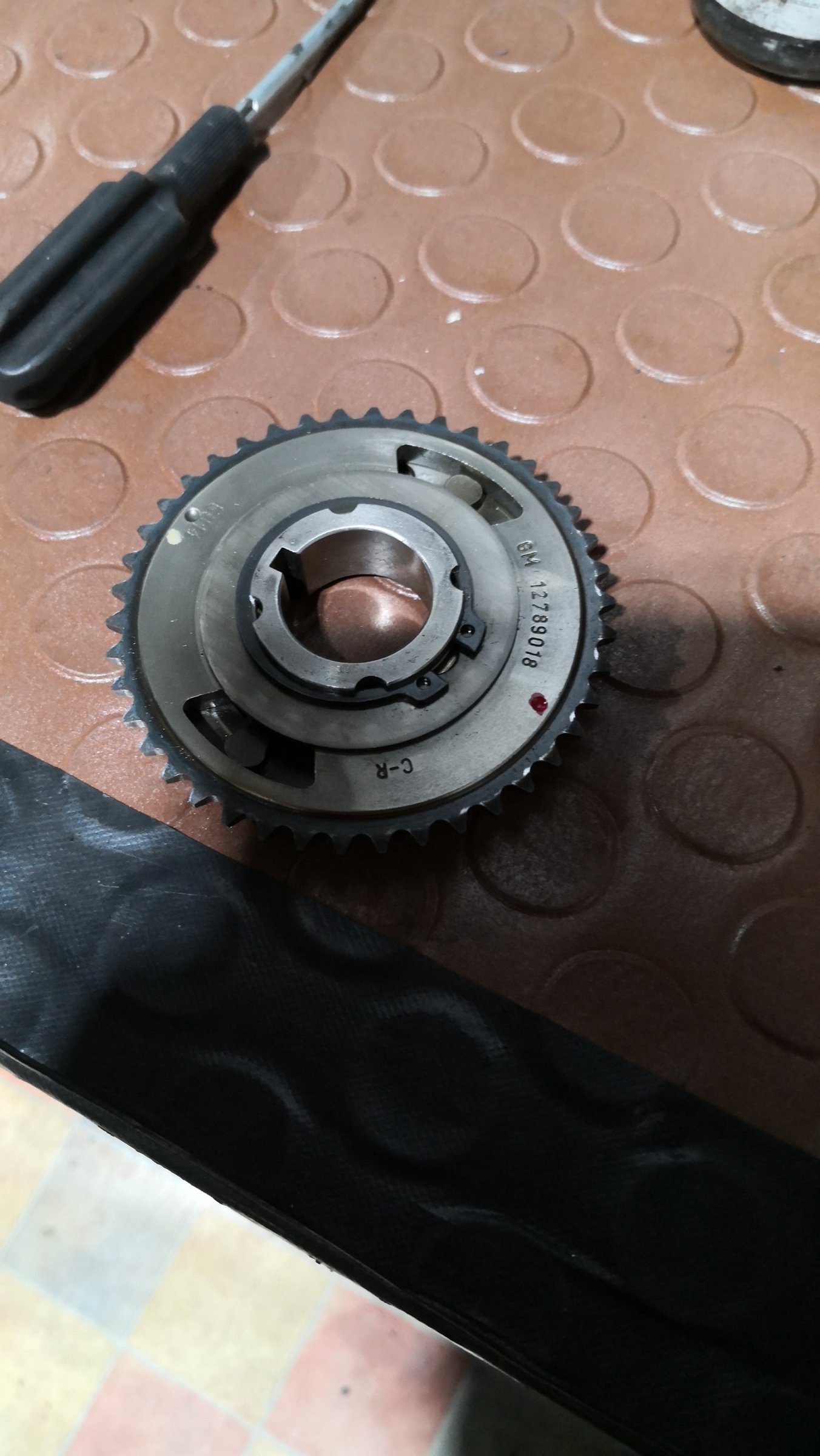

Das neue Kettenrad ist wesentlich dünner, wirkte einfach nicht so stabil wie das alte. ausserdem wr es ohne Verstellung, einfach ein Zahnrad ohne die "Löcher".

Hallo zusammen,
BGA:
FeBi 1 (Cloyes):
Gruss mc

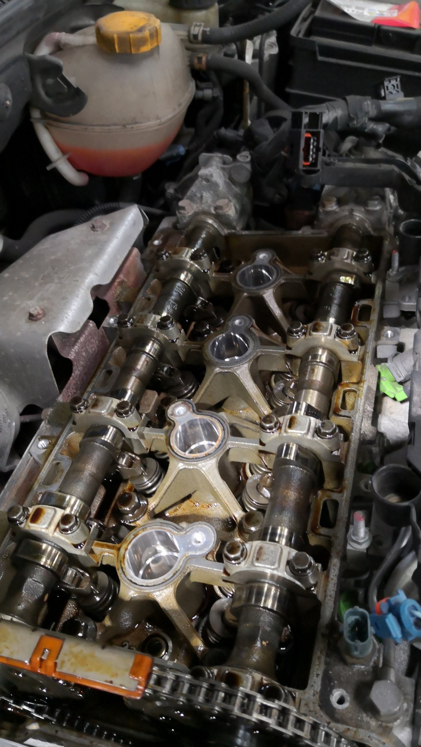

Hier ein Foto vom Astra mit der Klappe am Motor.
Die Motoren sind nicht nur ungefähr gleich.
Sondern absolut identisch.

Zum Antriebskettenrad der Ausgleichswellenkette. Das schmale Kettenrad ohne integriertem Federpaket ist bei den Z22SE und Z22YH Standard. Die teure gefederte Variante ist aus meiner Sicht ein Komfortmerkmal. Man kann das schmale Kettenrad verbauen und den genau für diesen Zweck mitgelieferten Spacer (mit GM Nummer wohlgemerkt).
Zu den Kettenschienen. Cloyes ist der OEM der Teile.

"Zum Antriebskettenrad der Ausgleichswellenkette. Das schmale Kettenrad ohne integriertem Federpaket ist bei den Z22SE und Z22YH Standard. Die teure gefederte Variante ist aus meiner Sicht ein Komfortmerkmal. Man kann das schmale Kettenrad verbauen und den genau für diesen Zweck mitgelieferten Spacer (mit GM Nummer wohlgemerkt)."
ah danke, jetzt ist das auch mal erklärt mit den unterschiedlichen Kettenrädern...

Zum Kurbelwellenzahnrad mit Dämpfung des Ausgleichswellenkettenantriebs kann ich folgendes konstatieren. Dieses kommt original von SAAB. Cloyes, oder irgendein anderer Teilehersteller, hat es nicht im Portfolio. Es musste in meinem Fall aus Schweden geholt werden. Nach Rücksprache mit einem Meister seines Faches, aus einem (ehemaligen SAAB-) Autohaus in Bonn, hat mir dieser empfohlen, unbedingt wieder das originale einzubauen. Das hat 1. mit der besseren Laufruhe zu tun und 2. die SAAB Motoren B207 sind alle turboaufgeladen. Ergo, die Kräfte, wenn der Turbo einsetzt, werden durch diese Dämpfung in ihrer Anfangskraft minimiert, was zu weniger Kraftspitzen auf der Ausgleichswellenkette führt. An dieser Stelle möchte ich anmerken, ich bin kein Experte, aber technisch nicht ganz unbedarft. Mir erklärt sich dieser Gedankenansatz definitiv, vor allem vor dem Hintergrund, dass hier noch SAAB Ingenieure nachgedacht haben und nicht wie z.B. beim Kettenspanner GM Ingenieure. Letztere haben in meinen Augen viel eher Abstriche in der Qualität machen müssen, wahrscheinlich aufgrund von Firmenkultur und Kostendruck von oben. Aber es soll sich bitte jeder selber darüber sein eigenes Urteil bilden.

2. Dass das Kettenrad mit dem Federpaket einen Zweck hat würde ich nicht anzweifeln. Dass man es als Fahrer merkt ohne es zu wissen durchaus. Dazu kann ich auch noch was erzählen. Nach rund 120 getauschten Kettensätzen wovon sicherlich über 90% 2.2er Sauger sind, gibt es dort maximal eine Hand voll Schäden an den Ausgleichswellenkette in Form von gebrochenen Spannschienen und/oder zerfallenen Spannern. Bei den Turbos scheint das wenn man das so liest durchaus ein häufigerer Ausfallgrund zu sein. Zumindest subjektiv. Ich würde sicherlich nicht sagen, dass das gefederte Kettenrad daran Schuld ist. Das Gegenteil liegt aber genauso fern meiner Meinung nach. Zumal ein Astra G 2.2 oder erst recht ein Speedster 2.2 mit 870kg Gewicht sicherlich nicht langsamer hochbeschleunigen als ein Saab 9-3 II mit 150 oder 175 Turbo-PS. Und nebenbei leiden die Opel 2.2er Motoren (Speedster mal ausgenommen) deutlich mehr unter ihren Besitzern was Ölwechsel-Intervalle und verwendete Motorölqualität angeht.
