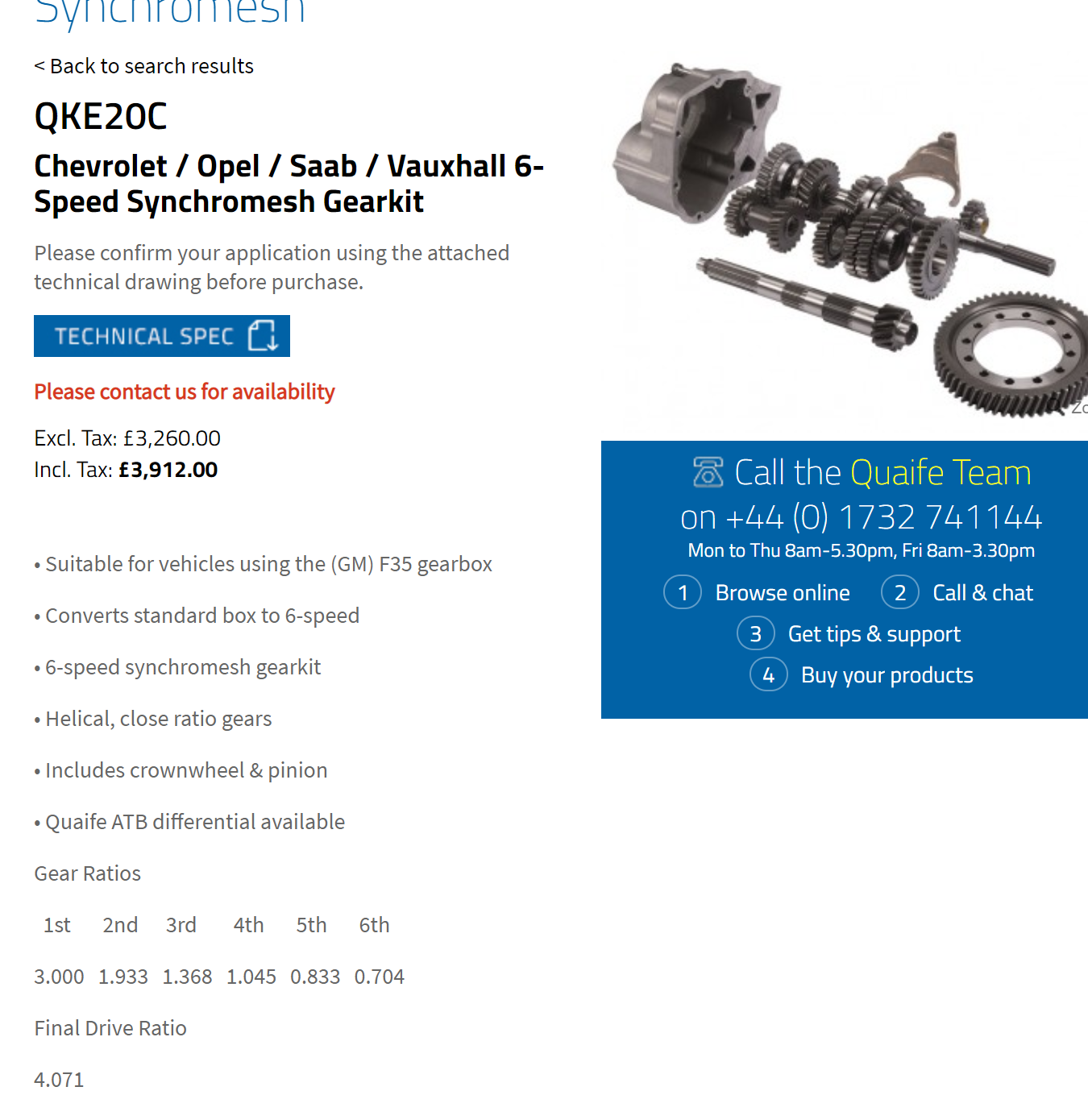

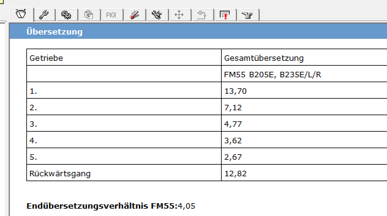

Ich hol das hier mal wieder hoch. Ich hab ja nun alle wesentlichen Brocken für den neuen Motor im 9-5: T7-Kopf, B234 Block und einen TD04 19T. Bei den Überlegungen zum Mapping wird klar, dass wir mit diesem Motor in Bereiche von 500+NM kommen, egal wie sanft er abgestimmt wird. Zudem wird die Leistung für eine Vmax von 280 kmh und mehr gut sein. Es wird also klar, dass in diesem Projekt kein Weg an einer Lösung des Getriebethemas vorbeiführt, wenn der Antrieb nicht als 'Lame Duck' enden soll.
Tatsächlich tendiere ich zu einem Switch auf ein F40 6-Ganggetriebe, das bei 5.500rpm etwa 290 km/h abliefert. Mit dem F35 wäre das ja unvorstellbar.
Die Alternative ist das 6-Gang-Set von Quaiffe, was mir wegen dem geringeren Umbauaufwand dann wieder sympatischer ist. Allerdings, sehe ich das richtig, dass der 6te Gang dieses Umbausatzes die gleiche Gesamtübersetzung liefert, wie der 5te der originalen F35? Der Vorteil hier also 'nur' die höhere Drehmomentfestigkeit ist?
Ich bin mit der Berechnung der Übersetzungen nicht wirklich firm, mache da möglicherweise auch einen Denkfehler. Könnt ihr mir da weiterhelfen?
