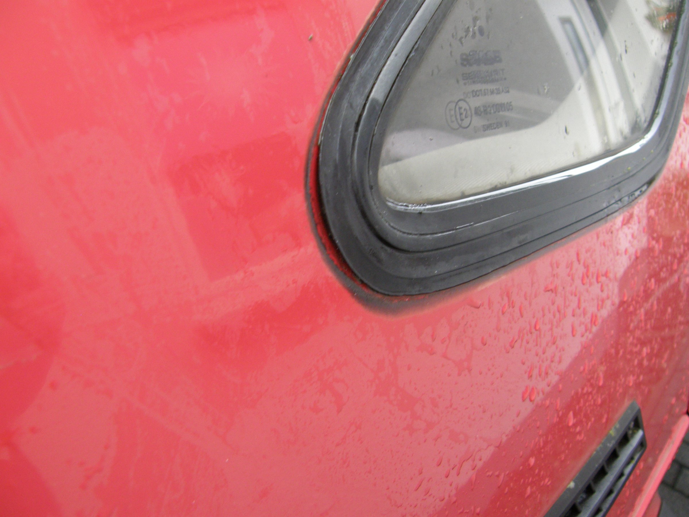

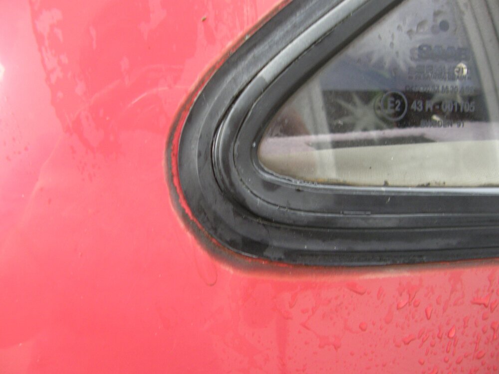

Ich habe mir die Dichtungen noch einmal genau angesehen und auch mal 2 Bilder hochgeladen.
Kann es sein, dass nicht die Dichtung selbst schrumpft sondern die Kederleiste, und dadurch die Dichtung vom Blech abhebt?
( Die "Trauerränder" auf den Bildern bitte ignorieren)
