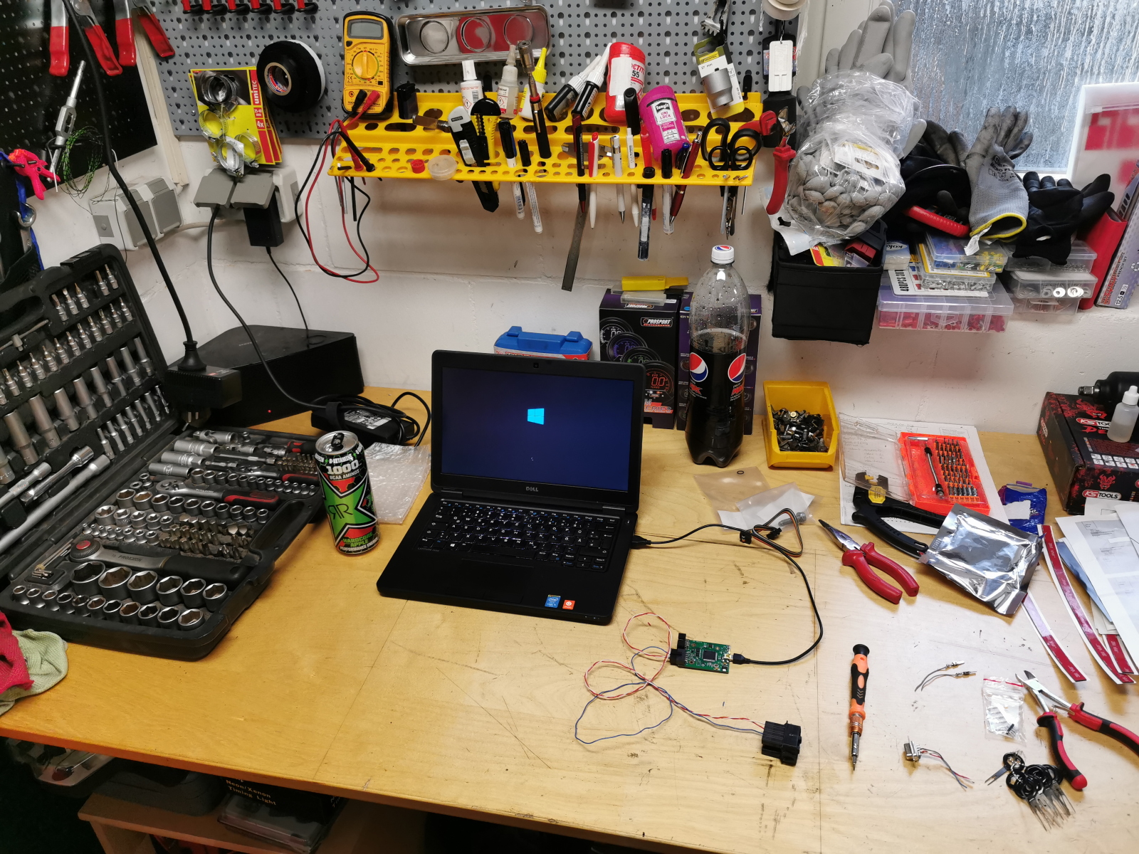

Der 900 II bzw. 9-3 I hat einen freien Diagnose-Stecker im Fußraum Beifahrerseite, links oberhalb der ECU.
Ich weiß nicht, wie es in der Trionic 7 Bibel ausschaut, aber in der T5-Bibel ist ne Anleitung drin.
Ich hab mir nen Combi Adapter besorgt (kostet etwa 100 € mit der Option auf EGT) und dann hab ich mir nen Stecker gebaut vom Combi Adapter zum Fahrzeug. Der Combi Adapter sieht dauerhaft im Auto, ich muss nur noch das Notebook anstöpseln.
