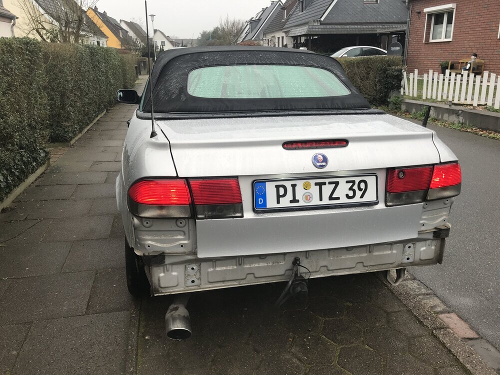

Kommende Woche soll mein 2002er Cabrio Anniversary teillackiert werden.
Dafür muss ich am Heck und an den Seiten vorher demontieren.
1. Wie bekomme ich diese Schutzteile am vorderen Teil der Radläufe ab? Sind die geklebt?
2. Abbau des Heckstoßfängers - ist das am Radlauf nur jeweils eine Vielzahnschraube und dann halt im Kofferraum?

Danke! Also, wirklich nur die eine "Torx" und dann von Innen im Kofferraum - O.K.
Ja, ich meine dieses Teil am Radlauf. Wie bekomme ich das Ding denn nun ab, ohne es zu zerstören? Ich meine, innen im Radkasten zwei Penüpsel zu fühlen....

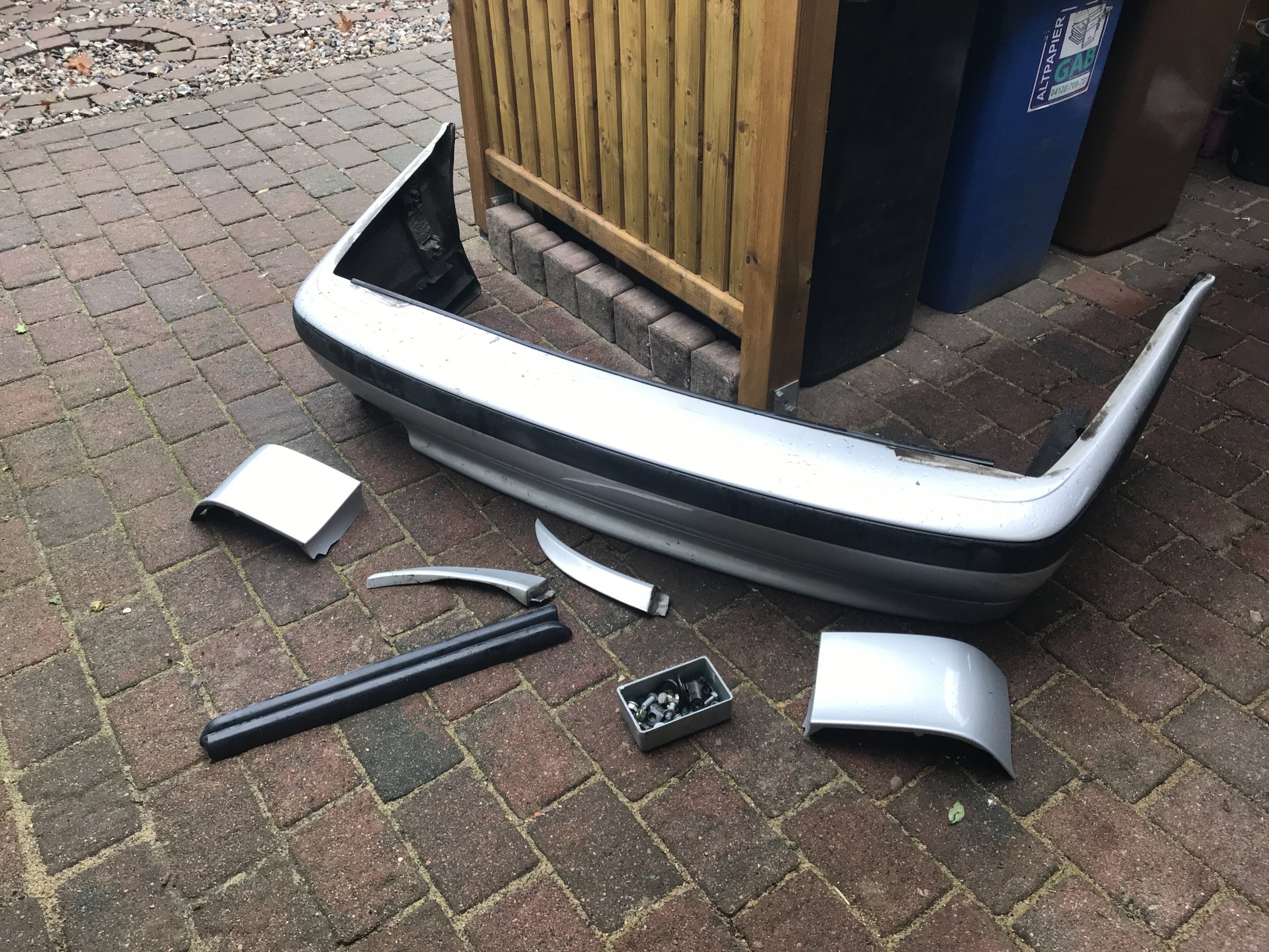

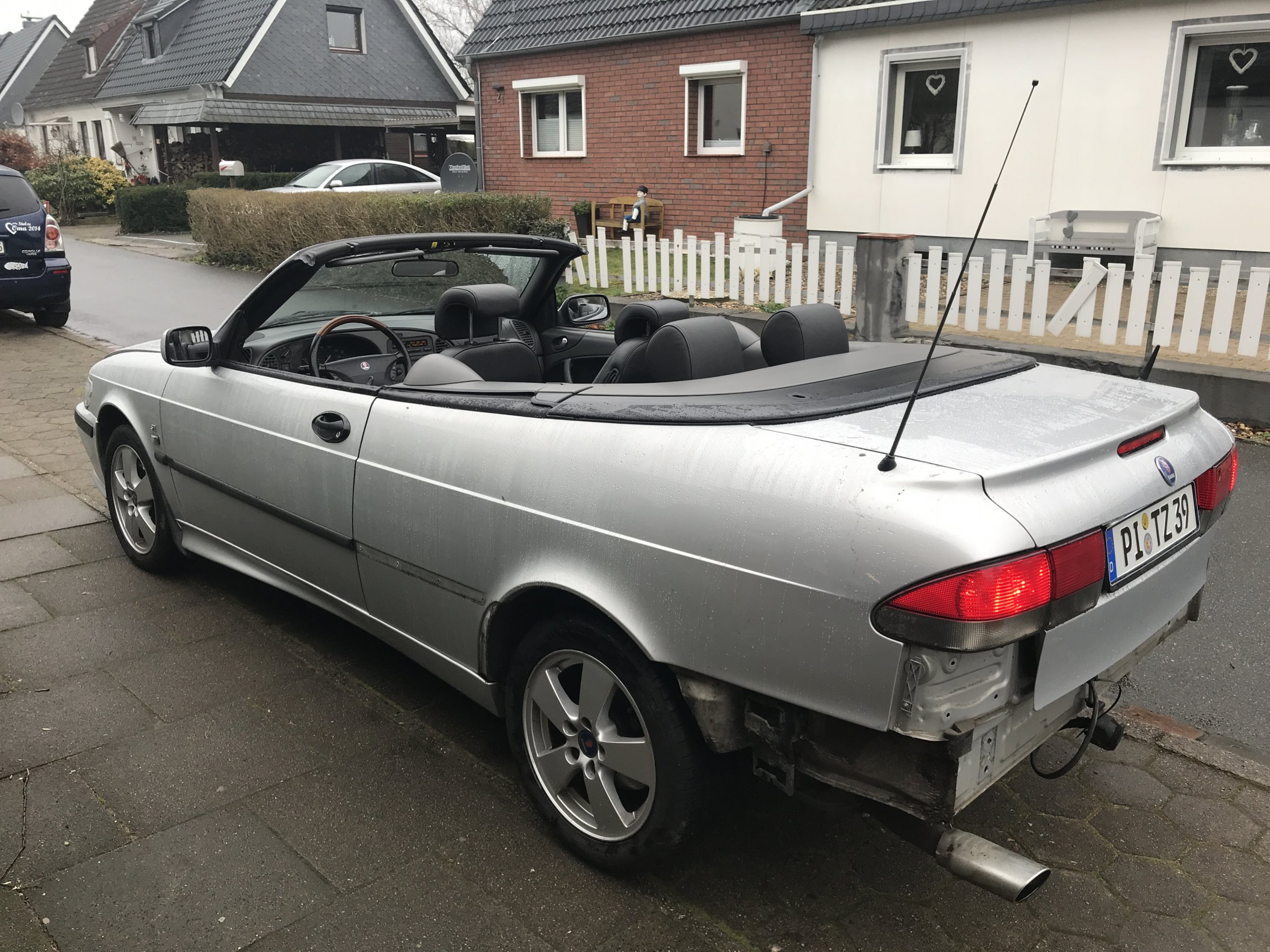

Es ist vollbracht:
Alle Teile gingen superleicht ab, völlig ohne Schäden! :biggrin::biggrin::ciao::top:
Die Radlaufschutzteile sind oben und in der Mitte geclipt. Unten sind sie dann nur hintergehakt.
Und das Beruhigende: Es sind wirklich nur die kleinen Roststellen, die ich schon gesehen hatte - keine bösen Überraschungen.
Nun kann mein Lackierer sich kommende Woche austoben!
