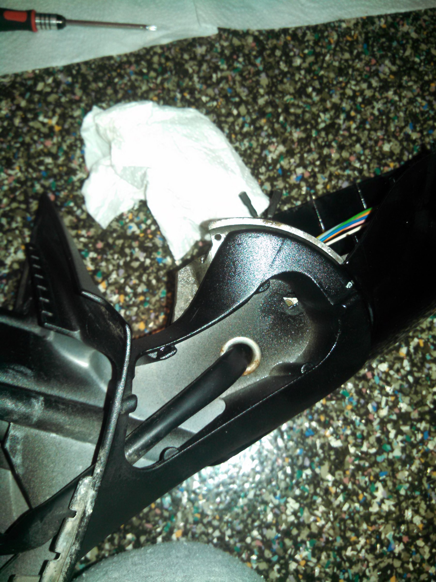

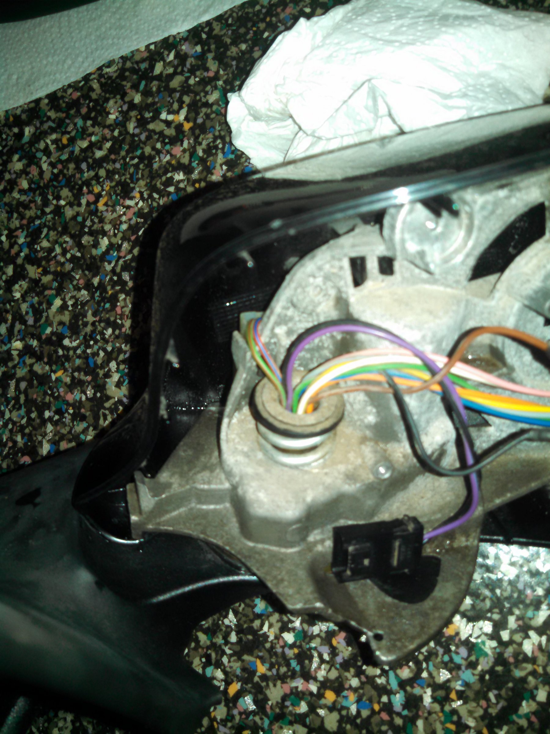

Hier mal paar Bilder:
Das ist der Punkt wo er einrastet. Offensichtlich falsch...
Dann 2 mal wie das Gelenk genietet ist.
Bearbeitet von bitboy

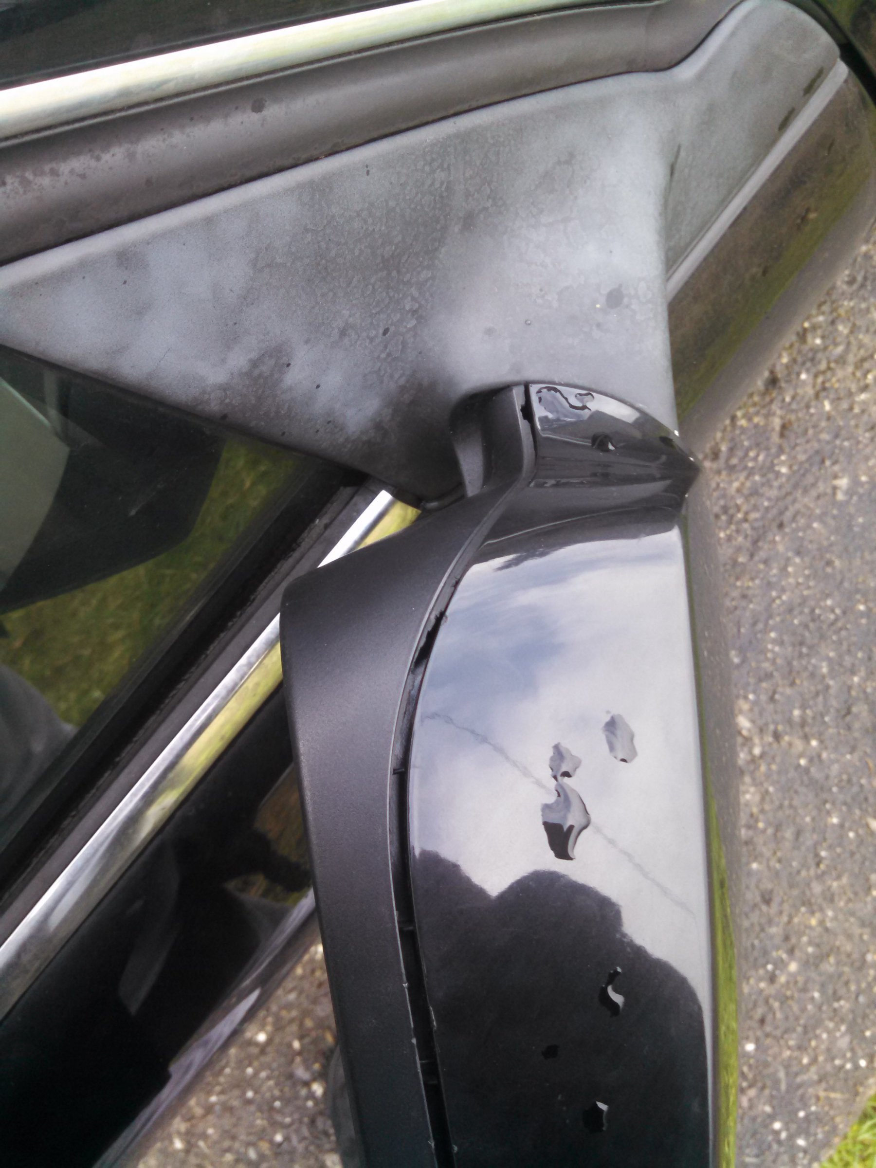

Nunja, das kann ja nicht die ganze Wahrheit sein. Wie auch auf den Bildern zu sehen, ist zwischen den Plastikgehäuseteilen schon ein Spalt wo sich der Kunststoff aufgelöst hat.
Ich habe es einfach mal mit Isolierband abgeklebt weil ich bei Regen immer den Eindruck hatte, dass das Display flackert.
Aus purer Neugierde hab ich gestern den Stecker einfach nochmal dran gemacht und tada. Ohne jede Einstellung oder sonstiges fährt er wieder an die richtige Stelle.
Jetz brauch ich nur noch besseres Isolierband weil sich das was ich benutze an den Enden immer wieder ablöst und einmal um den Spiegel herum geht es nicht weil das Gelenk ja vernietet ist...

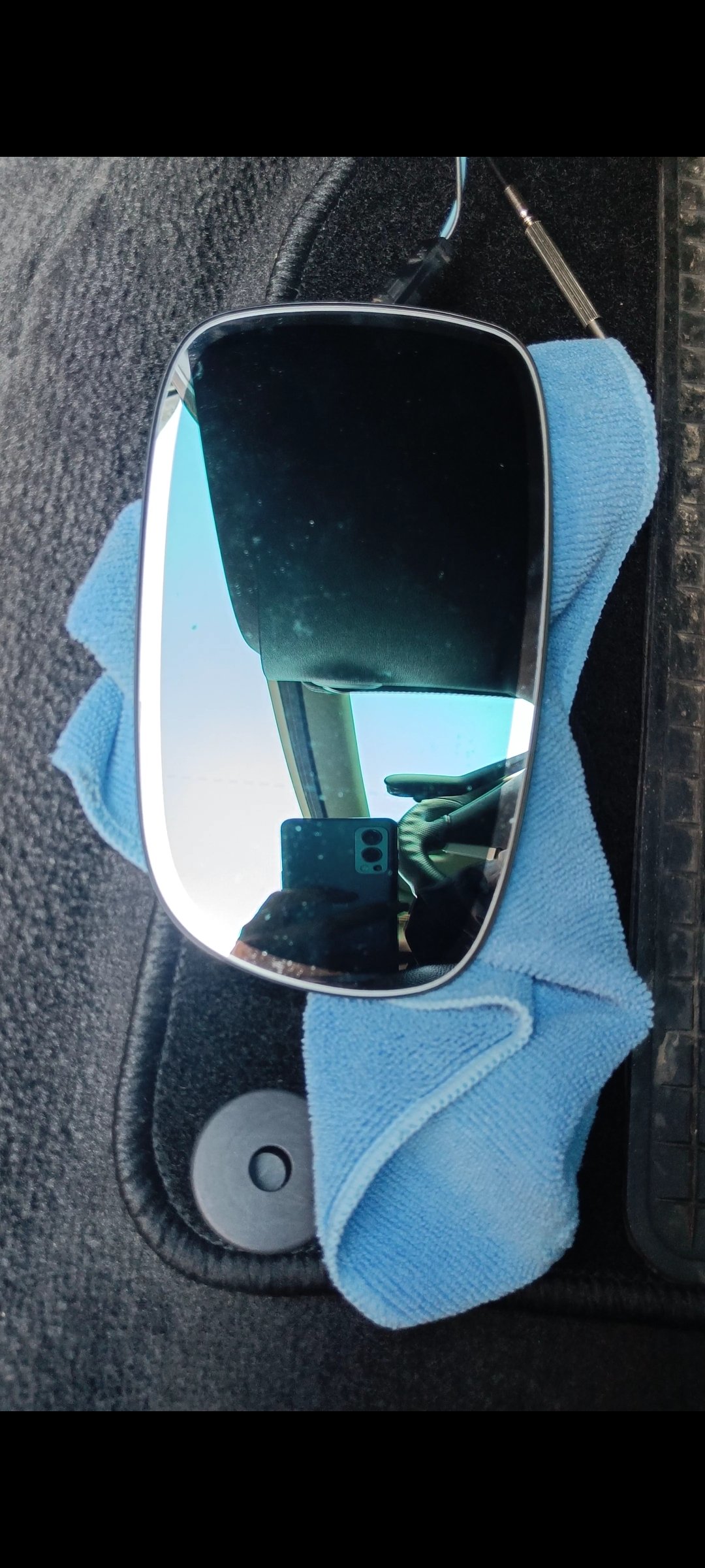

Hier mal als Vergleich ein MY 10 Auto Dim Glass- Weitwinkel.
Screenshot_2024-10-28-22-29-39-36_92460851df6f172a4592fca41cc2d2e6.thumb.jpg.2f4ce04c9946f378cb3fbfac973be113.jpg
