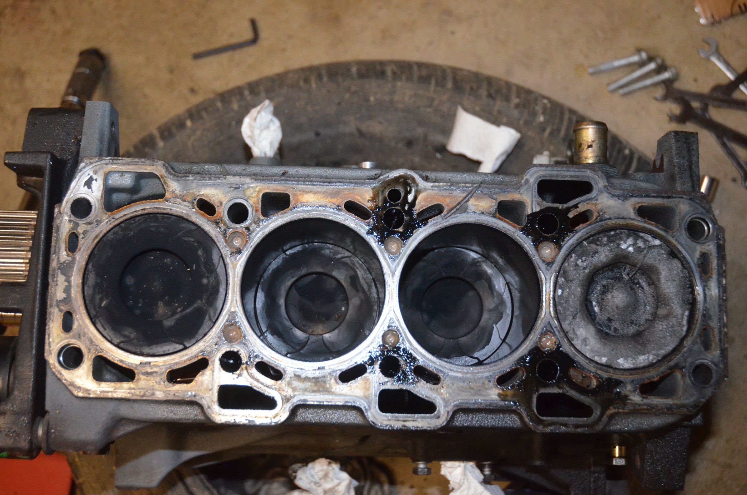

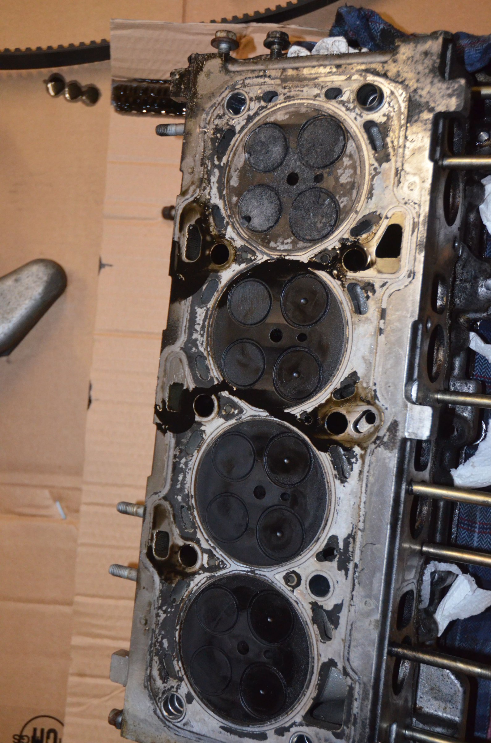

Was wegen durchpissende Einspritzventile oder durchpissende Injektoren passieren könnte?
Ich hab das schon gehabt. War ein Fall fürs Altmetall und sehr deutlich 4stellig.
Sähe rein optisch beim Benziner Saugrohreinspritzer ein bisschen anders aus aber mit exakt den gleichen betroffenen Bauteilen und allen Folgen.
Ich weiß nicht ob du dir dem überhaupt bewusst bist.
auslassventilkopf(2)-min.thumb.JPG.ffc161bebd36376ee60037850d79fb7d.JPG FolgeschadendesInjektors1.thumb.JPG.9b0c9f65e23d4e1bddc832e58e2f3fa4.JPG
[mention=10608]Leon96[/mention] Wovon stammt der Motor? Opel-Diesel?
Ja, war ein Z19DTH
Mögliche Folgen bei nem Benzin-Einspritzventil wären aber ja mehr oder weniger gleichermaßen fatal, die Belastung wäre halt eher punktueller.
Derselbe Block sitzt im 9³-Sport...daher kam der Motor mir so bekannt vor. :biggrin:
Unkontrollierte Zündungen im Brennraum haben fatale Folgen durch Überhitzung. Kolbenböden schmilzen und Ventile verbrennen. Und da ist es völlig egal, wodurch die Fehlzündungen entstehen. Ob durch miesen Sprit, defekte Zündanlage oder zu magerem Gemisch, weil die Düse nicht richtig funktioniert.
Das Resultat sieht dann aus, wie auf Deinen Fotos. Und solche Schäden kenne ich zu Hunderten.
