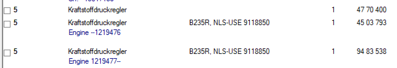

Wenn es der druckregler ist, welcher ist es denn dann, da gibt es ja viele verschiedene habe ich auf skandix gesehen
Das spricht der Teilekatalog. Demnach brauchst Du Teile nr. 47 70 400
PS: Ich finde da bei Skandix nichts!? Bin ich zu blöd?
Bearbeitet von klawitter
[ATTACH=full]175861[/ATTACH]
Das findet es bei skandix nicht
Auf Autoteile direkt findet er diese Nummer
