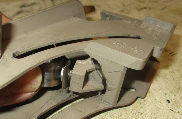

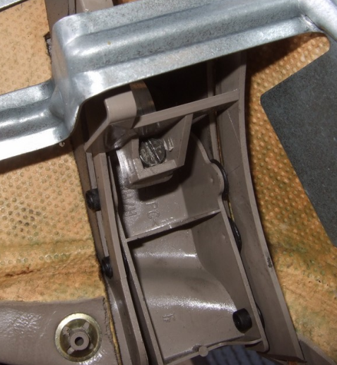

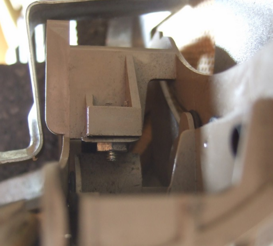

Klar, gerne doch.
Ich hoffe jedoch, dass das Teil nicht, wie bei meinem kürzlich, so ausgebrochen ist, nachdem das Anschrauben der abgefallenen Feder etliche Jahre zuvor lange gehalten hat:
Wenn das nicht der Fall ist, muss nur die Feder so wieder eingesetzt und mit einer kleinen Schraube und Mutter befestigt werden, die auf geeignete Weise gesichert wird (Nieten ginge natürlich auch):
