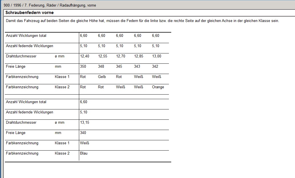

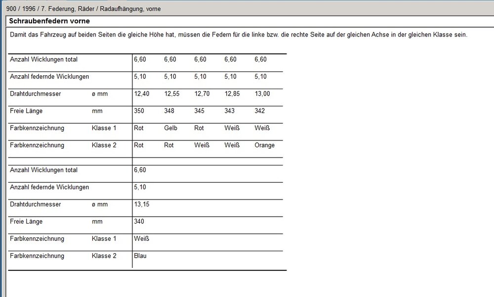

Hallo, mal eine Frage an das schlaue Forum, bei meinem 900 ll benötige ich neue Federn, nun habe ich im WIS zwar die Farbmarkierungen gefunden, meine sind weiß, aber dort steht was von 1,bzw 2 Klasse.

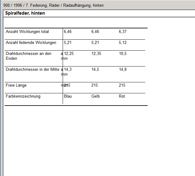

wer kann mir sagen, was damit gemeint ist???:hmmmm2:Federnvorn.thumb.jpg.dba05f51d04686cc44847e6d650683a4.jpg Federnhinten.jpg.1a0a0c59cb59a361606552eb6aa039cb.jpg Tja und hinten, gibt es die Farbe weiß wohl nicht, sehr verwirrend:motz:
Die benötigte Feder ist auf dem Typenschild codiert, anhand dieser wird die passende Feder im EPC ermittelt……
Danke, ich brauche nämlich verstärkte Federn, wegen Anhängerbetrieb! Wie sieht die Codierung aus???
Beim 900II ist das Typenschild glaube ich auf dem Schlossträger im Motorraum, da bräuchte ich ein Foto von und die VIN des Fahrzeuges, dann kann ich Dir die Teilenummern raussuchen……

Ich habe gestern mal nachgeguckt, die uns bekannte Codierung gibt es erst ab MY 97 beim 900II……habe im EPC mal,alle Baujahre durchgesehen ……dann geht es wohl nur über die VIN, diese Informationen habe ich [mention=12793]Oldie55[/mention] zukommen lassen, da geht die Zuordnung der Teilenummer nur nach Farbcodierung und Ausstattung des Fahrzeuges ……man lernt nie aus……
