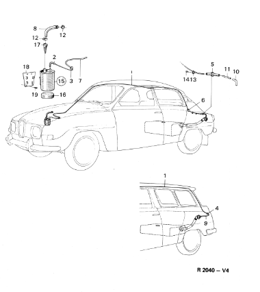

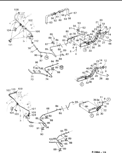

Naja, viel ist da ja nicht. Am Tank selbst gibt es soweit ich mich erinnere eine dünne Entlüftungsleitung, einen großen Anschluß für den Einfüllstutzen, und der Abgang für die Leitung vor zum Motor/Vergaser. Die 3 mußt du prüfen, ob sie Durchgang haben. Das gleiche am oberen Teil vom Einfüllstutzen.
Und die Leitung die nach vorne geht kann man ja mal hinten und vorne abmachen und mit Druckluft durchpusten. Die Leitung baue ich sowieso bei Restauration oder bei Zweifeln neu ein. Kann man aus Meterware (Alu-, Stahl- oder Kunifer-Leitung) einfach neu bauen. Mehr gibt es da ja nicht am Tanksystem.
Die Leitungen am Tank variieren je nach Baujahr und Exportland...........
