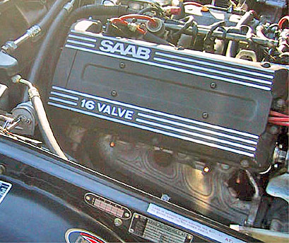

@metall: nö' date=' horscht fährt "ganz" andere Motoren.. ...[/quote']
Och, sieht aber gaaanz genauso aus wie in jedem 900TU16, oder ? :o)
hä?
Das ist ja gerade der Gag.Seriennah auf den ersten Blick.Aber inside....
1. hab ich wieder mal so ein Kämpfendenegerimtunnelfoto versucht etwas aufzupeppen.
2. Für mich sieht das ebenfalls aus wie ein org. 16-Krümmer
3. Bitte Doctor, wie sieht man "Aber indide" ???
Mahlzeit Grufti :00000454
Habe nicht behauptet, mein Schwarzer hätte einen CustomKrümmer,
ist eine originale (rissfreie) TU16-Version.
Aber wie DocFrank schon auf den Motor bezogen bemerkte: inside
