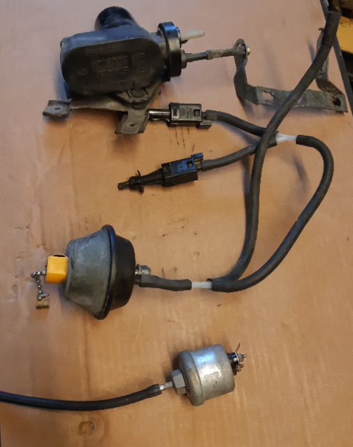

Hier die Komponenten (es fehlen Steuergerät und Lenkstockhebel).
Um den Tempomaten völlig korrekt zu verbauen, müsste auch noch der Drucksensor eingeschleift werden (ganz unten im Bild), damit der Ladedruck bei Tempomatbetrieb nur GLD ist.

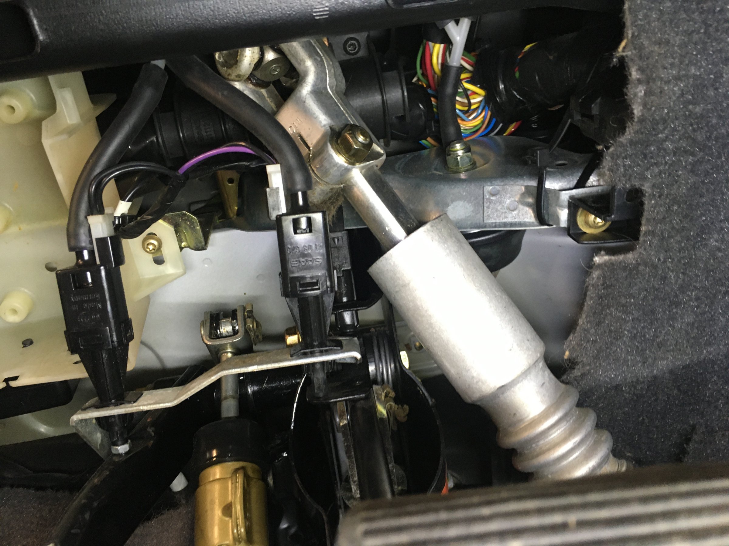

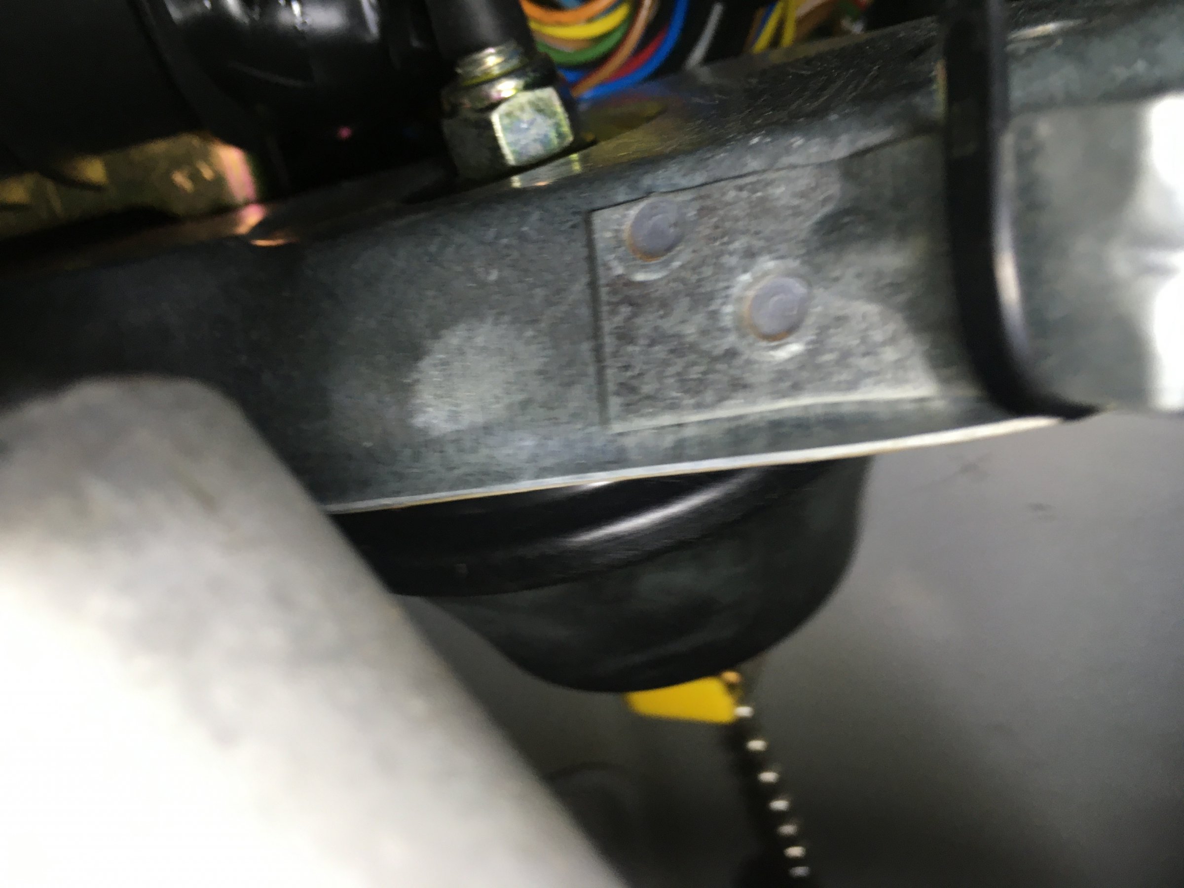

Da bei meinem CD gerade im Fussraum die Abdeckung ab ist, habe ich mal ein paar Bilder versucht, um die Einbaulage zu zeigen.
Die Servodose (Unterdruckballon) ist an einem Blick rechts von der Pedalkonsole (zur Mitte hin). Auf dem Bild ist die Kugelkette zu erahnen.
Hier sind auch die Pedalschalter gut zu erkennen und Teile der Verschlauchung.

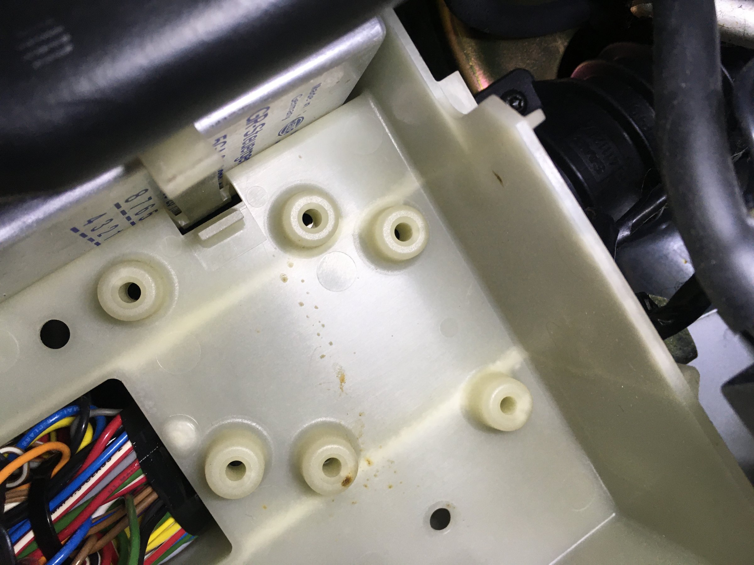

Das Steuergerät sitzt am weissen Relaisträger links von der Lenksäule genau oberhalb des Luftkanals.

Ich war ja zurückhaltend zum Einbau, weil die Servodose wirklich mühsam zu erreichen ist. Ich empfehle den Ausbau des Fahrersitzes (mindestens abschrauben und nach hinten verlagern), sonst bricht man sich was ab. Verkleidung der Mittelkonsole auch am besten raus und ich würde auch den Lüftungskanal entfernen.
Die Dose und vor allem die Zugkette ist fummelig zu montieren, es ist immer irgendwas im Weg. Aber vielleicht habe ich mich auch nur zu dämlich angestellt.
