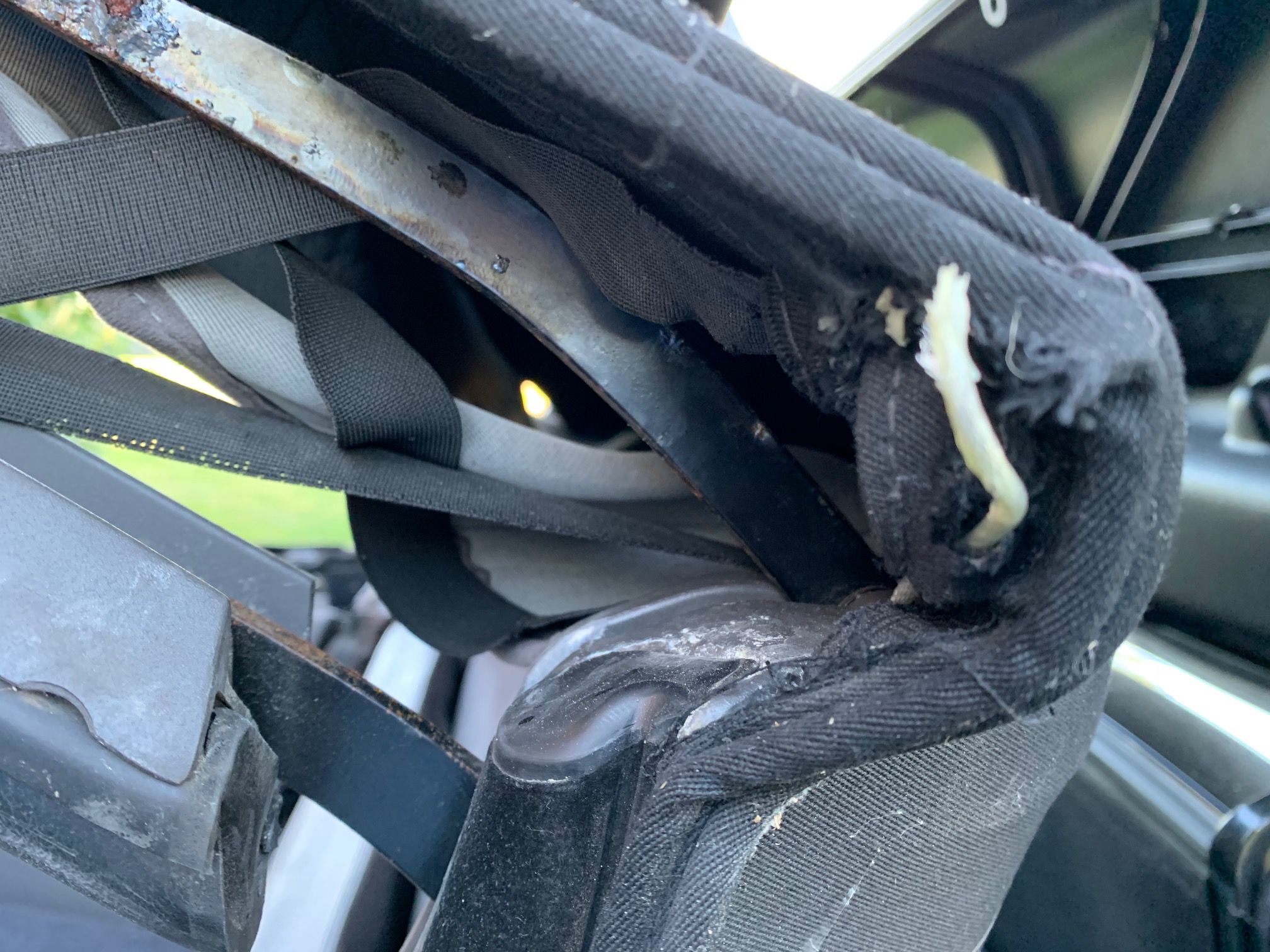

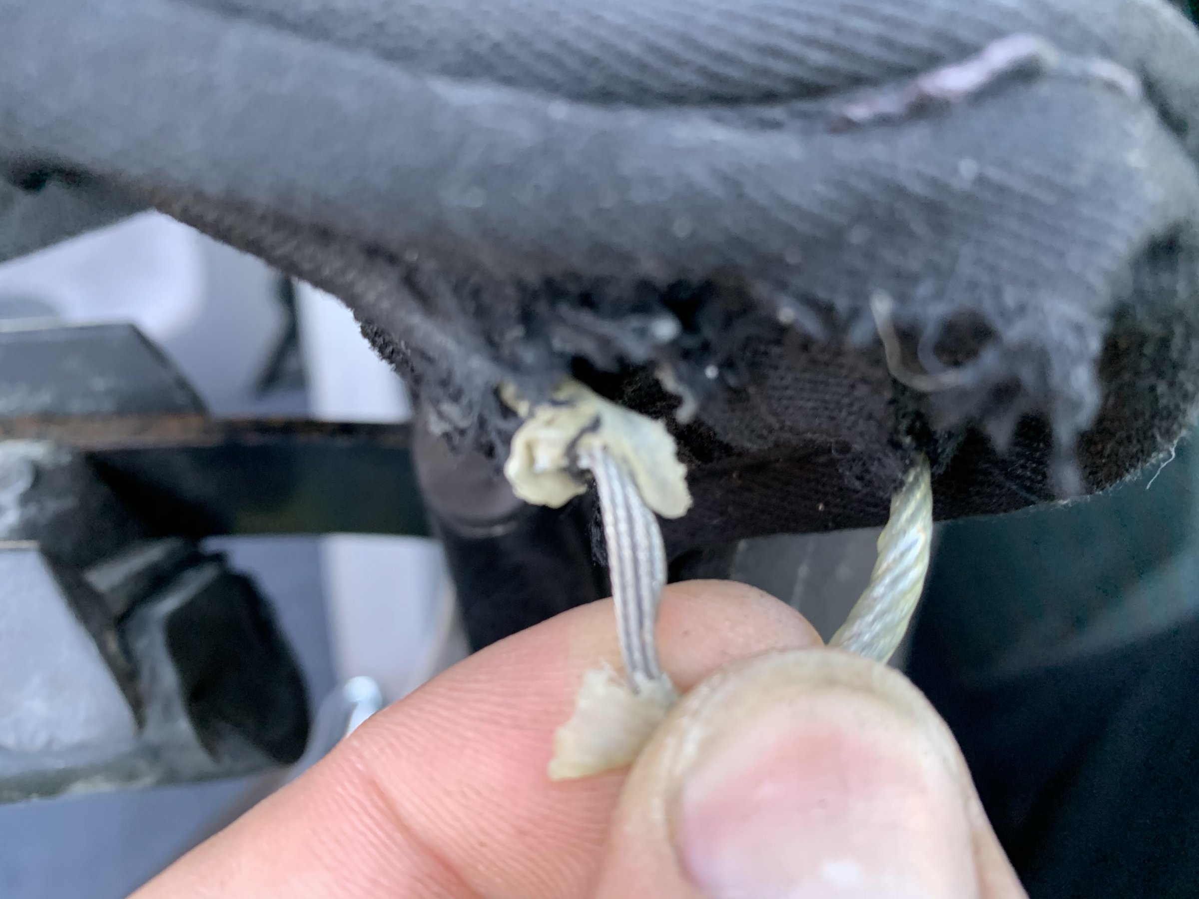

Hallo, hier die Fotos. Nach etwas Geruckel ließ sich das Verdeck doch öffnen und ließen sich Fotos machen.
Das Verdeck faltet sich beim Versenken in den Sack nicht richtig. Die Naht zieht nach innen und behindert den Absenkvorgang, zieht man den Stoff nach außen klappt es. Das Seil hat doch erheblichen Schaden und ich dneke, dass hier die Ursache liegt.
Allerdings weiß0 ich nicht, ob die Erneuerung des Seiles allein ausreichen wird? Was denkt ihr?

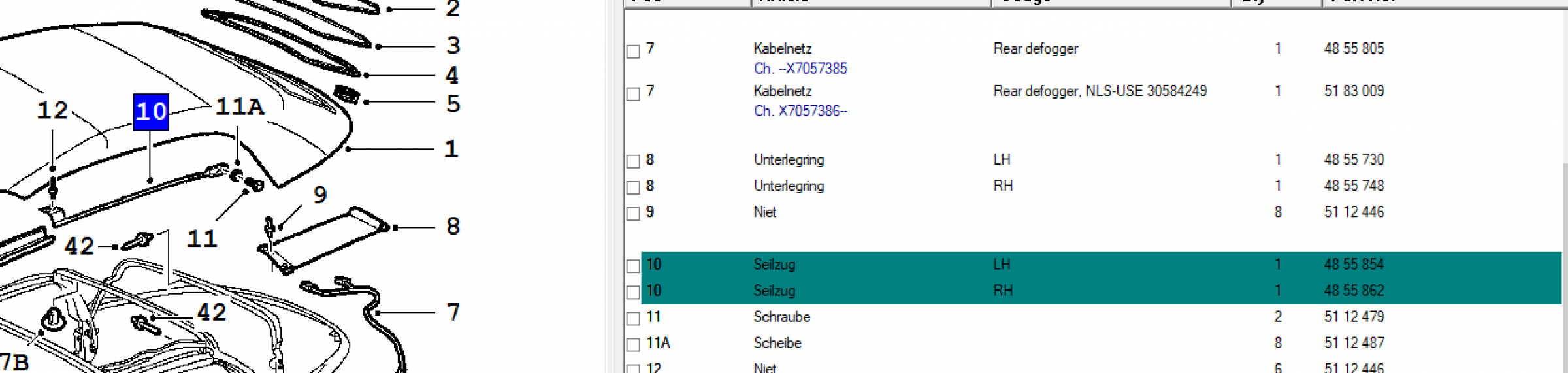

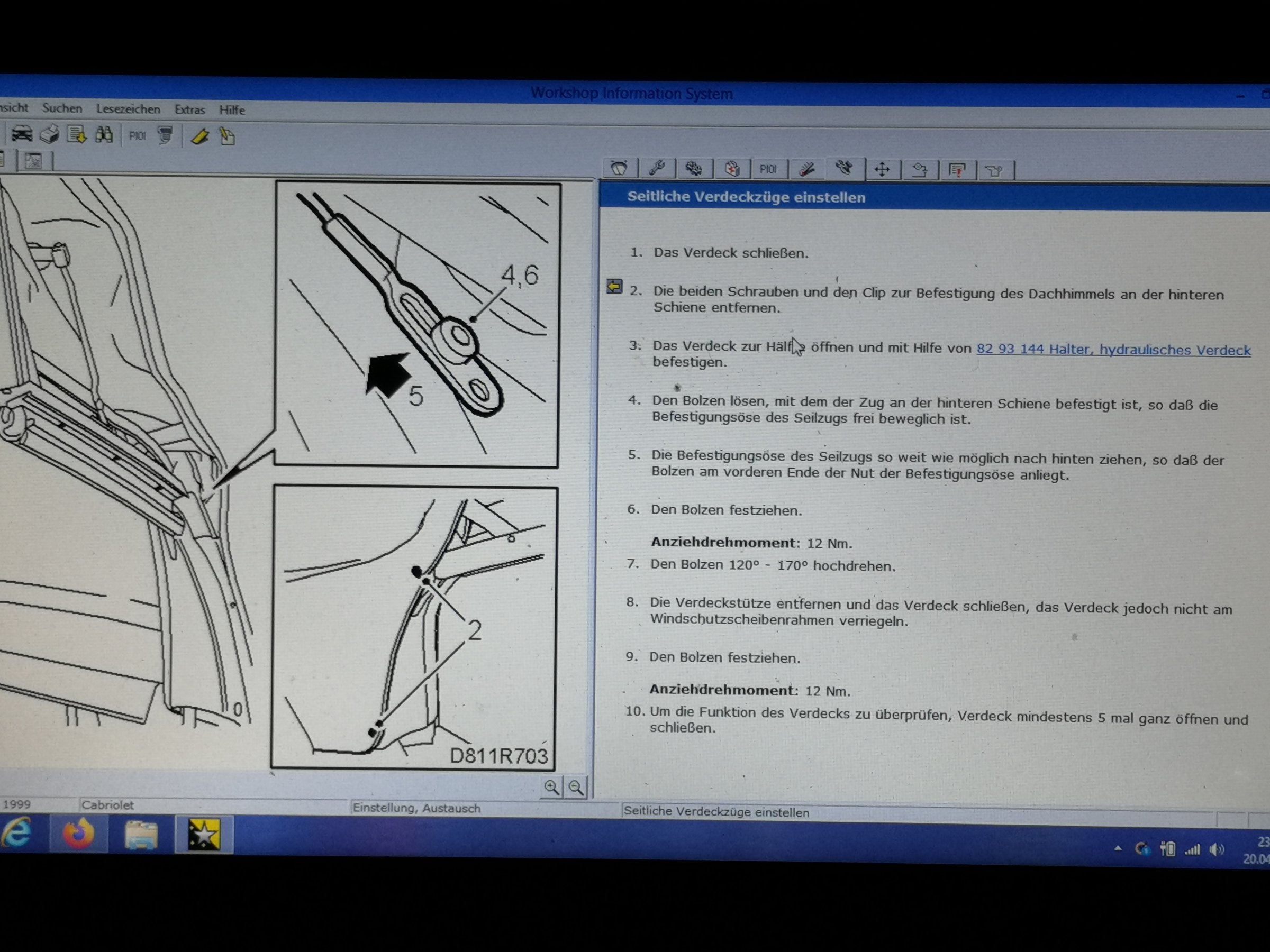

Normalerweise sollte ich keinen Bock mehr haben...nachdem ich 1 Stunde gebraucht habe, um das Bild aus dem WIS hier einstellen zu können.
Zusätzliches Problem...was wahrscheinlich mit dem Seil zusammenhängt.
Das defekte Seil ist nicht die Ursache, sondern nur eine Folge eines Defektes an der Entriegelung des 5. Spriegels.
Aus der Ferne würde ich behaupten, daß das Gestänge schief gezogen ist. Minimal, aber schief, so daß die Haken nicht sauber greifen...im Verdeckhaubendeckel.
Und weil es dort häufiger hakte, ist das Seil gerissen/gespleisst...länger geworden.
Beim Schliessen und Öffnen wird der letzte/hintere Spriegel nicht parallel zum Deckel laufen, anlegen, verriegeln.
Eine Seite...vermutlich links...wird nicht komplett am Deckel anliegen, wenn die Verriegelung das Verdeck festzieht.
Irgendwo hat das Verdeckgestänge eine Macke. Eventuell nur eine verbogen Stange, oder auch ein ausgeleiertes Gelenk.
Das muß man per Video sehen...oder vor Ort.
Interessant sind die Stellungen beim Lösen des ersten Spriegels an der Windschutzscheibe...und die Stellung des 5. Spriegels, beim Öffnen und Schließen.
Daran kann man die Seite festmachen, wo es hakelt.
Und dann selbstverständlich die Gestänge der Seiten...eventuell kann man per Video oder Fotos defekte Schaniere oder verbogene Stangen erkennen.
Logisch ist natürlich, daß das Seil defekt ist und diese Seite auch die Macke hat.
Beobachte das Verdeck ganz genau, ab wann das Problem entsteht...oder schon vorher das Verdeck schief zieht.
Jede Kleinigkeit ist wichtig dabei.
Vielen Dank für deine Mühen, das wird mir sicher helfen, da Cabrioverdecke Neuland für mich sind. Habe jetzt auch Zugriff auf das WIS.
