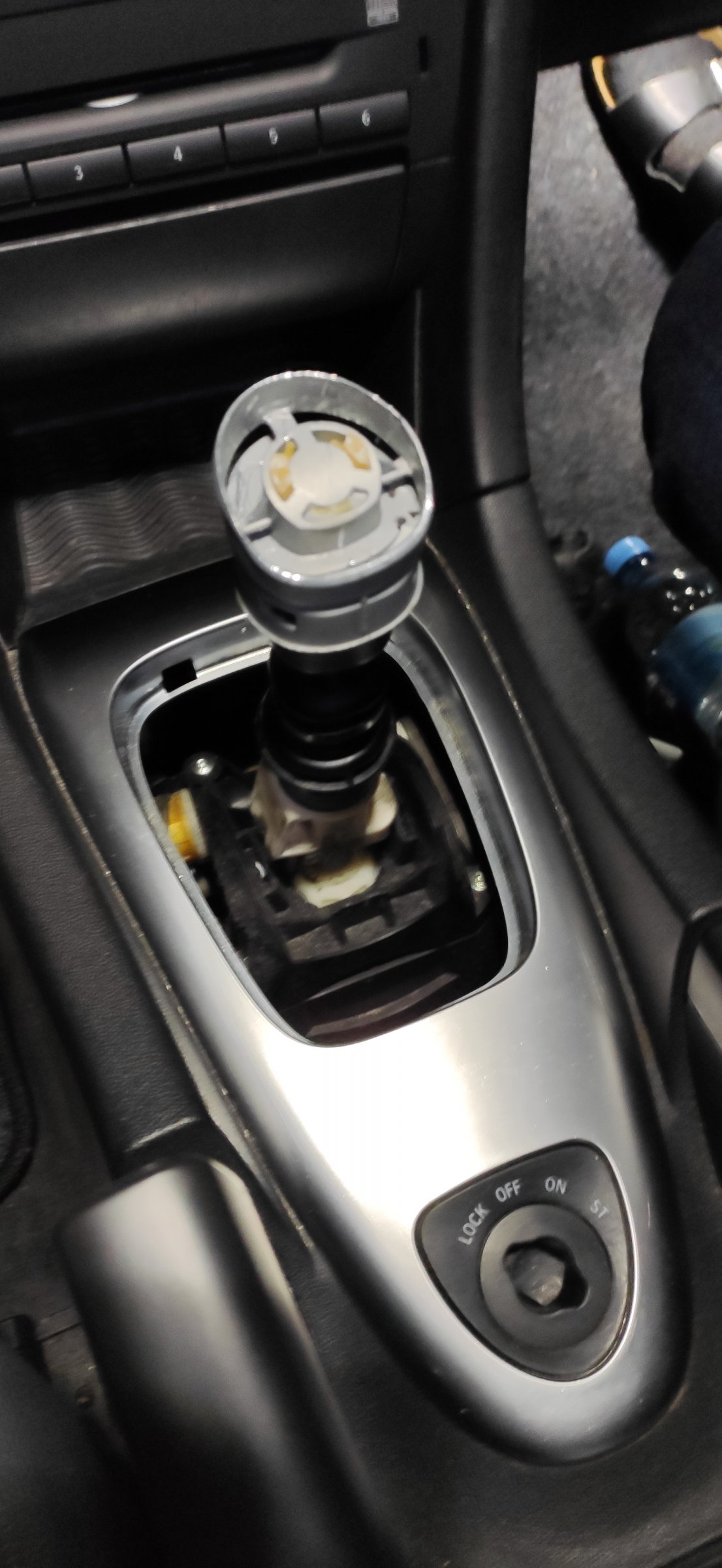

Was nicht so einfach ist der Tausch, den der Schaltknauf muß runter ( meiner war auch nicht mehr schön also direkt mit getauscht) der ist aber darauf gepresst und der Rasen am Ende muß übernommen werden.
Also die Racketklammern raus und hinterher wieder neue einklammern mit einem guten Hefttacker nur den Rahmen dabei nicht kaputt brechen!

Ich hab's geschafft, die neue Manschette ist eingebaut.
Da ich den Schaltknauf nicht abmontieren wollte (und konnte) habe ich eine Naht der Manschette oben auf 4 cm geöffnet und dann den Faden verknotet um ein weiters Öffnen zu verhindern. Danach konnte ich die Manschette über den Schaltknauf ziehen. Anschliessend habe ich die Naht wieder zugenäht und dann die Manschette mittels Kabelbinder, so wie vorgesehen, am Schaltknüppel unterhalb des Knaufs befestigt. War zwar eine fummelige Arbeit, aber das Resultat hat sich gelohnt; mein Saab sieht jetzt wieder edel und gepflegt aus.

Wie zur Hölle geht dieser Schaltknauf runter? Ich kriege es einfach nicht hin. Bin am Verzweifeln.
Mit Gewalt oder es gibt eine Anleitung im WIS wonach man eine Bohrung machen muss und dann mit einer Schraube die man hineindreht den Schaltknauf dann entfernen kann, die kann ich Dir schicken..........
Der Knauf kommt jetzt eh neu. Klar Anleitung nehme ich gerne.
