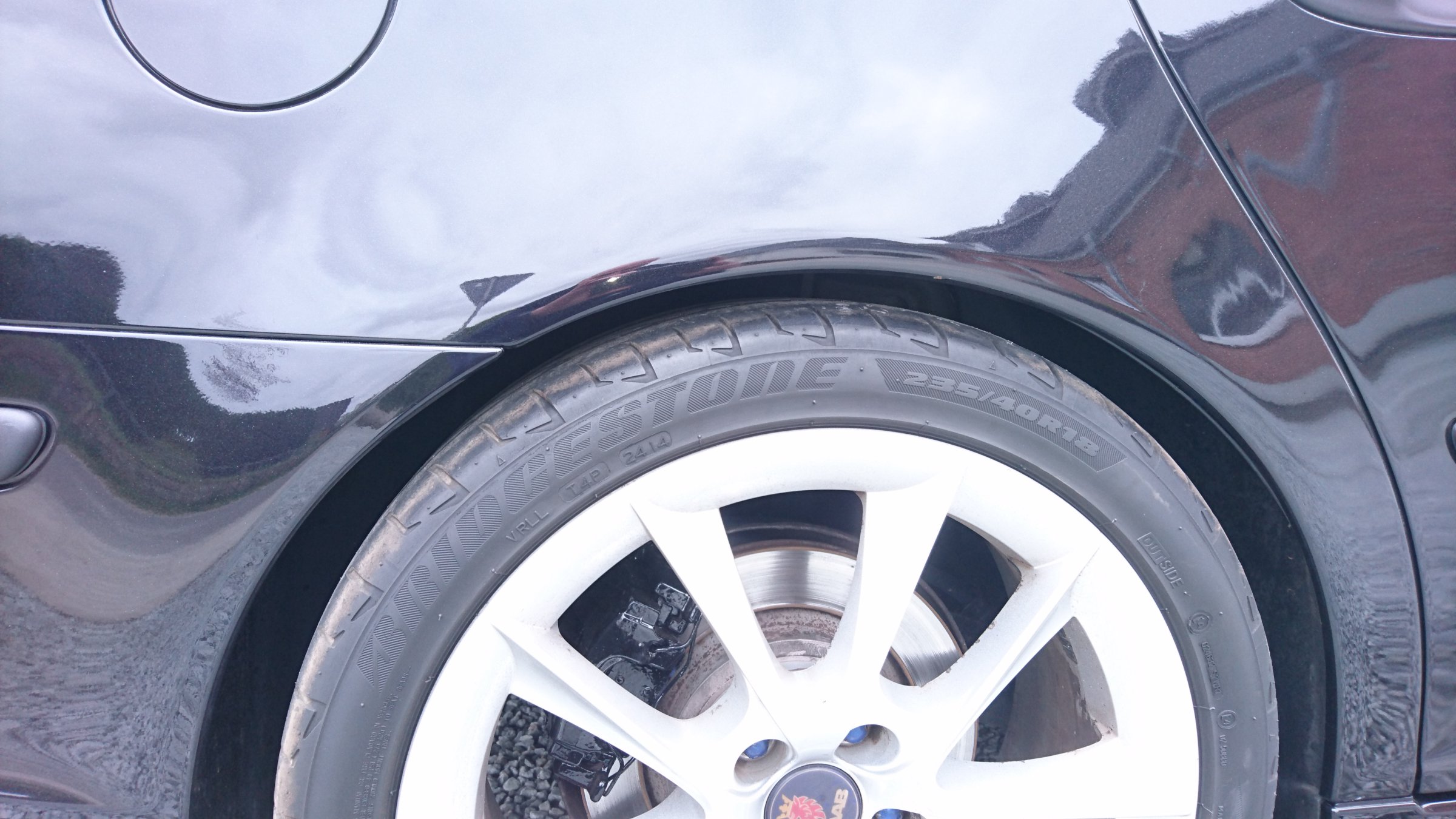

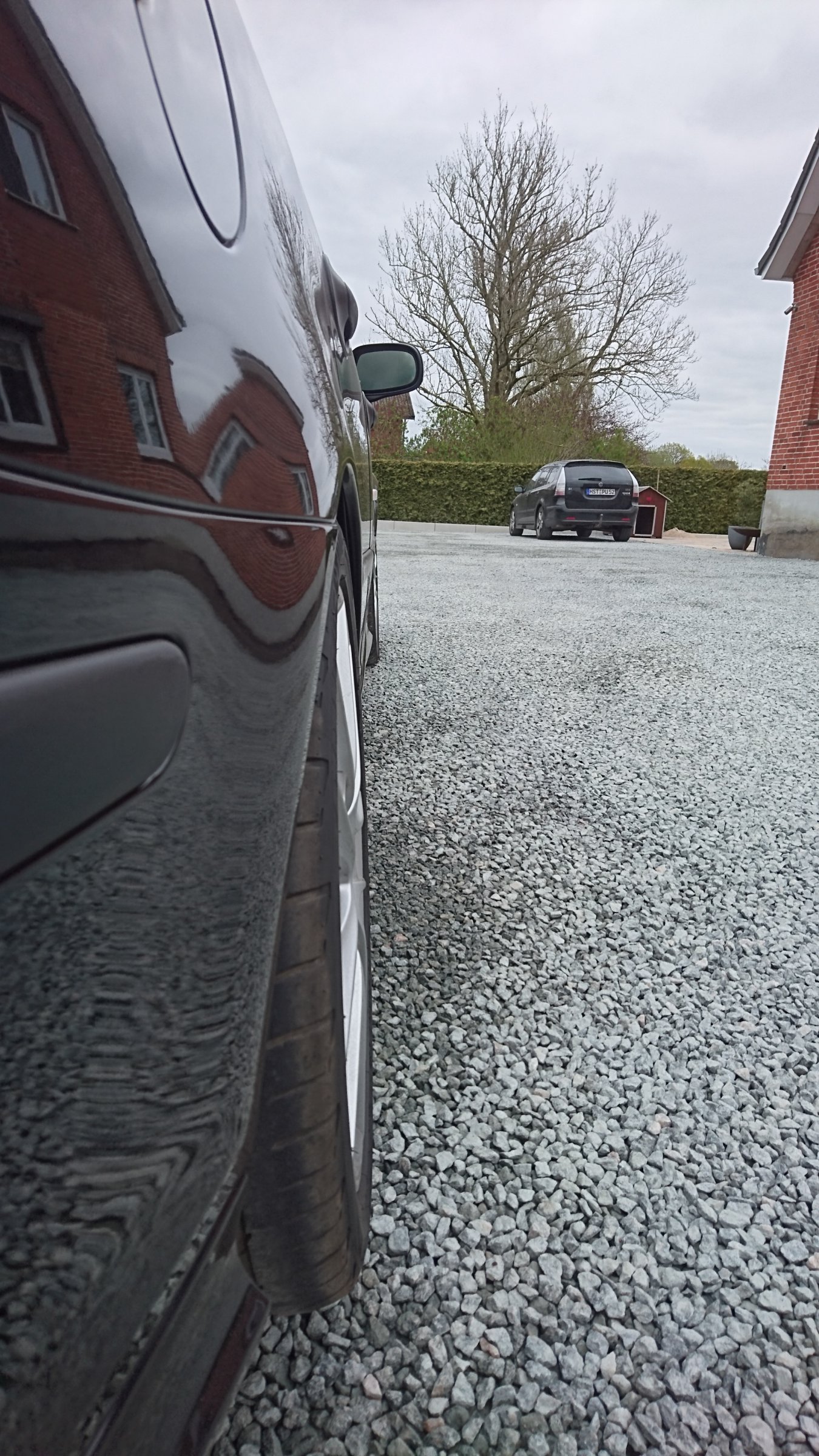

Moin, ich habe 20mm Distanzscheiben verbaut.
@ Stutenandy - Ja so Stelle ich mir das vor sieht gut aus. Sieht auch nach einem 40mm Fahrwerk aus.
- welche Verbreitungen Hast Du genommen, ich würde zu H&R DSR tendieren.
- war es noch möglich die Hinterachse noch so einzustellen das die Räder normal ablaufen, also ggf keine verstärkten Abnutzung der innen Flanken.
Laut den Namhaften Hersteller von Distanzscheiben mit 20mm pro Seite gibt es Einschränkungen bei der Zuladung und es können/ sollen die Radläufe ggfs bearbeitet werden?
