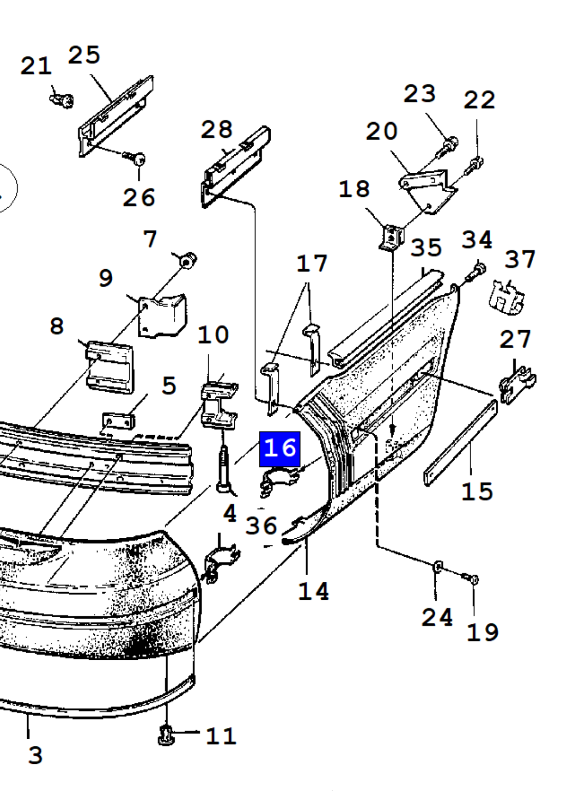

Kann mir jemand bitte erläutern, wie und ob die Frontstoßstange eines Schrägschnautzers demontiert werden kann? Müsste da mal das Spaltmass korrigieren. Blinker rechts sitzt schon auf der Verkleidung...

Die Stoßstange ist nur mit 2 Schrauben befestigt. Wenn du von unten schaust, sind in den Lüftungsgittern des "Front Spoilers" Links und Rechts je eine runde Aussparung. Die ist dafür da, dass man mit einer Ratschenverlängerung von unten einen Inbus hoch führen kann. Da muss man sich am besten vor die Stoßstange auf den Boden legen. Dann sieht man das. Wenn beide Langschrauben nach unten raus gezogen wurden, kann man am besten zu zweit die Stoßstange nach vorne raus ziehen.

Die Stoßstange ist nicht justierbar und für eine Verformung des Trägers braucht es schon einen ziemlich heftigen Impact. Was sich aber durchaus verziehen kann ist der Kunststoff. Da musst Du ggf. mit Heissluft dran.
Versuch Dich mal am Seitenteil (Position) und den ganzen Haltefedern abzuarbeiten. Die Ecke des Stoßstangenüberzugs wird eher dadurch in Position gebracht / gehalten als durch den Hauptträger.

...oder die Kunststoffhülle hat sich durch den Aufprall vom Träger gelöst, indem sie unter dem rückseitigen Klemmprofil herausgerutscht ist.
Das lässt sich aber korrigieren und dazu muss die Stosstange tatsächlich runter.
Die beiden Inbus-Schrauben (SW 8) sitzen senkrecht nach oben links/rechts, die beiden Seitenteile sind jeweils mit einer Sechskantschraube SW 7 mit der Stosstangenhaut verbunden
Ausserdem müssen die Stecker der Wischermotoren und die beiden SChläuche abgezogen und der Grill demontiert werden

Tja, stimmt. Also, auch wenn es schon sehr lange her ist, meine ich mich zu erinnern, das ich mich an den Halterungen im Inneren des "Seitenteils" lang gearbeitet hatte. Die Verbindung zwischen Stoßfänger und den seitlichen Anschlussteilen war verschoben,...
Die langen Schrauben unten am Stossfänger ließ ich in Ruhe. Sicherlich hat sich auch meine Toleranzschwelle hinsichtlich der Spaltmaße bei dem Oldie etwas verändert. In sofern eine kleine, für mich jedoch ausreichende, Verbesserung. Passt und sieht jetzt gerade aus, der Schrägschnauzer!-)
