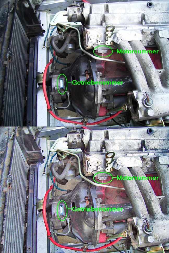

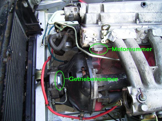

Ein Bildchen für alle die die Nummern suchen: Hier an einem teilzerlegten 8V turbo.
Die Motornummer ist an der Flanke des Motorblocks auf einer gefrästen Stelle eingeschlagen. Die ist in den meisten Fällen vollkommen verrostet und muß erst mit einem Schleifpapier wieder blank geschliffen werden. Dann sieht man auch die eingeschlagene Motornummer wieder. Wer mag kann die Stelle mit einem Sprühdosenschuß Klarlack vorm erneuten unkenntlich rosten bewahren.
Grüße Hardy
Gilt auch für die 9000er!! Gleiche Stelle, nur schwerer mit dem Auge dranzukommen :icon_nnn
Nur mit Spiegel zu erkennen..
Natürlich nur die Motornummer. Getriebe ist ja etwas anders beim 9001 ;-) aber an vgl.barer Stelle gut zu lesen

@ Hardy,
anbei Fotovergleich - jetzt sieht man auch Hardys Dreck (und sogar Rost) iiiii im Motorraum besser ! (je sauber, desto gut ?) *gröhl*
Motor-und Getriebenummer sind trotzdem (noch) nicht lesbar, muss wohl weiter an mir arbeiten... Grufti

he gerd' date=' ist der monitor auch richtig eingestellt? ich hatte bei den bisherigen bildern eigentlich nie probleme details zu erkennen, wie kgb schon sagte.[/quote']
Also Matti, bitte sag mal ehrlich: Du findest wirklich keinen Unterschied zwischen dem linken Vorher- und dem rechten Nachher-Foto ?
hi gerd,
freilich seh ich einen unterschied, nämlich das da der gammawert verändert wurde und somit das bild heller und körniger wird.
ich wollt ja nur sagen das bei den "negerbildern", die von dir bemängelt wurden, ich keine probleme hatte in der helligkeit. darum meine wage vermutung das dein monitor vllt mies eingestellt ist (stichwort "ölstand") :00000284
hi gerd,
Und von Details, die vorher nicht sichtbar waren, siehst Du wirklich nix ?
Staun ! (Stichwort "Brille Fielmann") :00000284

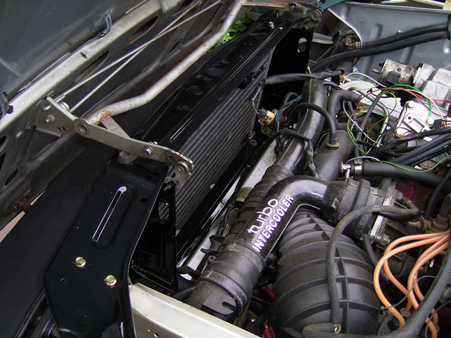

So und jetzt noch mal und besser !
... nämlich mit frisch entrostetem und lackierten Kühlerrahmen !
Grüße Hardy

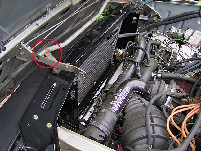

Und bitte Hardy, was ist das noch in dem roten Kreis ?
