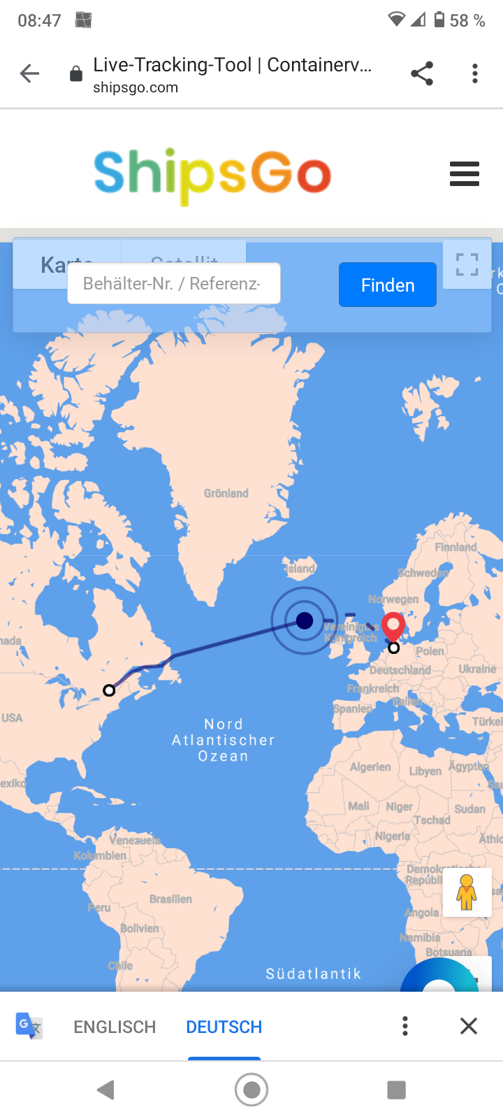

Schon angelandet?
Schon angelandet?
Nein, das ist die aktuelle Position. Ankunft 04.08.21, wenn er nicht vorher absaeuft.
aaaachhh die See soll doch aktuell recht ruhig sein :biggrin:
