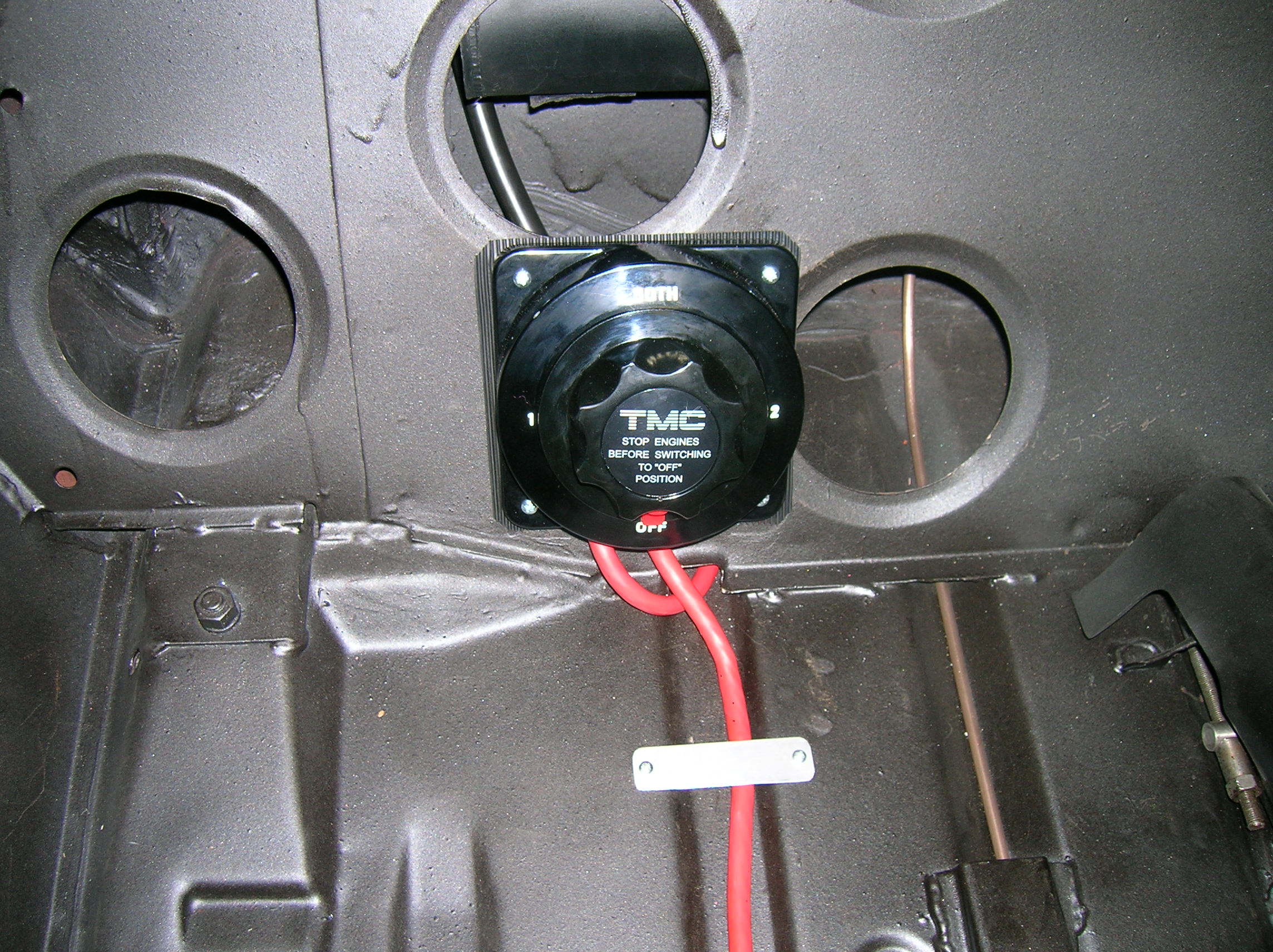

Es gibt noch eine andere hilfreiche Einrichtung zum schonen der Batterie. Ich habe sie an der Rückwand montiert, damit sie von innen erreichbar bleibt.
Es ist ein Hauptschalter aus der Schifffahrt. Die letzte Batterie hielte acht Jahre. Könnte auch helfen.
