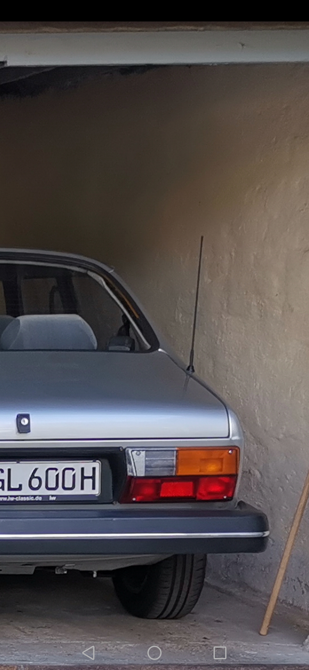

Hallo Martin
entschuldige das miese Bild. Ich habe eine Stabantenne gekauft und die so dauerhaft angebaut. Man kann sie am Sockel anschrauben. Wie du siehst ist sie relativ kurz. Mir gefällt das sehr gut. Die Antenne war eine alte original Boschantenne.
Kein Problem, herzlichen Dank dafür.
Ja, gefällt mir auch, und ist eben stabiler, werde ich ordern, sobald SKANDIX wieder online ist.
