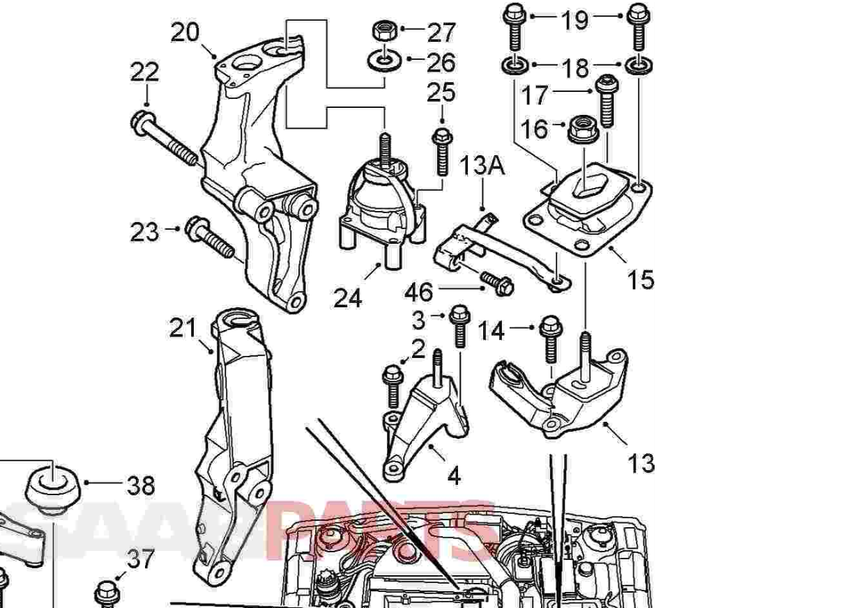

Wenn dann kam sie wohl dazu (was doch recht unwahrscheinlich ist) ?
Weder mein MY99 noch mein MY2003 hat eine solche Querstrebe. Hast du mal er in Foto davon?
Die Strebe in dem Bild die Pos. 13A
Diese Strebe gibt es nur bei den R-Motoren (Aero) ab Bj. 2003 und VIN 3304356
Dazu gehört ein eigener Lagerdämpfer (Nr 15, Teilenr 52 39 462) an dem das Teil mit der Schraube (Nr 19) befestigt wird.
Der Standarddämpfer (15) ist Teile Nr. 50 63 714 und in dem Fall der falsche.

So ist es wohl. Ich hab grabd noch mal ins EPC von 2014 geschaut. Da heisst es: Nicht mehr lieferbar und 50 63 714 verwenden. Demnach kannst Du die Strebe 13A wohl weglassen oder schweisst die Öse selber an.
