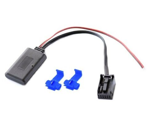

Mit dem BT-Ding aus der Bucht ist der Kombi jetzt am Stand von KFZ 2016. Die Schnittstelle hat natürlich auch noch den Vorteil das der Verkehrsfunk aktiv bleibt... das geht mit dem FM Transmitter natürlich nicht.
...Mit dem BT-Ding aus der Bucht ist der Kombi jetzt am Stand von KFZ 2016....

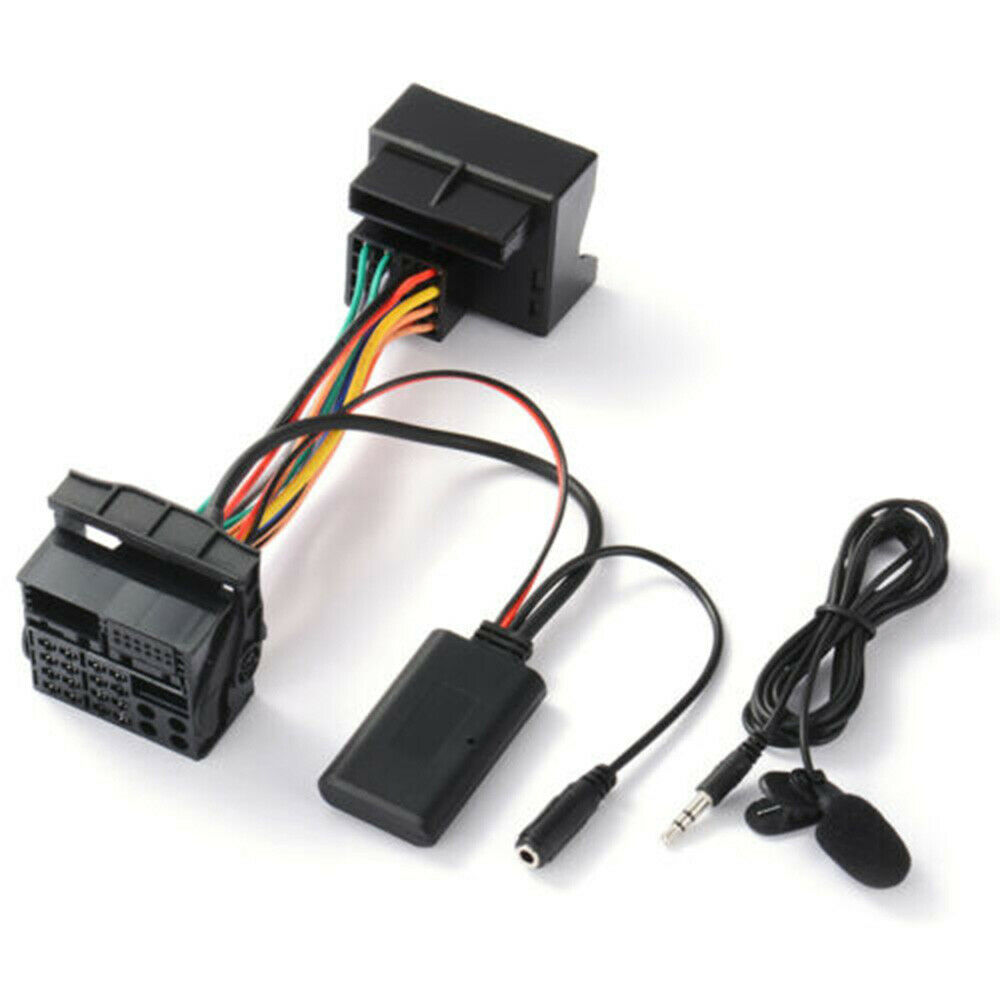

Das BT-Ding ist aber nur zur Übertragung von Musik, oder? Also keine Freisprechanlage, richtig?
Es gibt 2 Versionen, hab beide (mit FSP im Sedan, ohne im Kombi) verbaut. Die FSP funkt zwar aber ist nicht gerade von überzeugender Qualität. Der Stecker muss entfernt werden.
Beides in der Bucht um wenig Geld zu bekommen.
