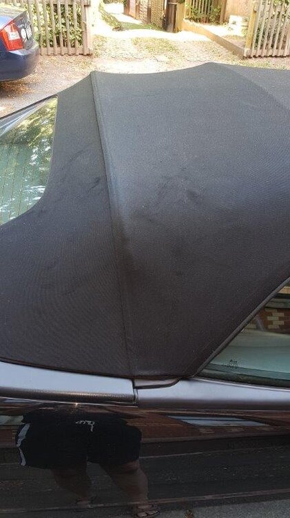

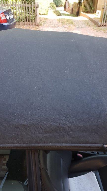

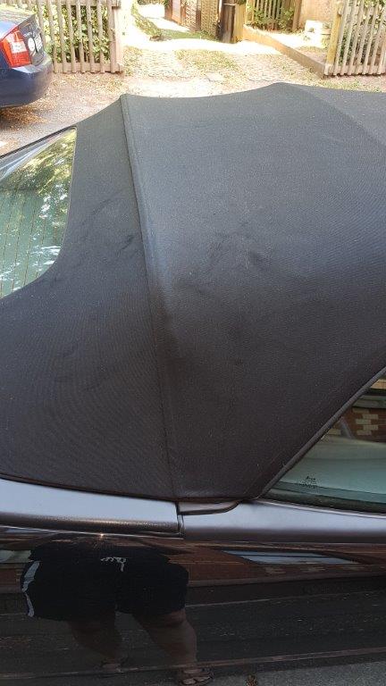

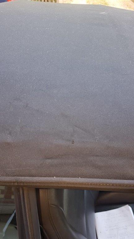

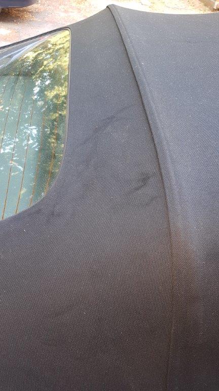

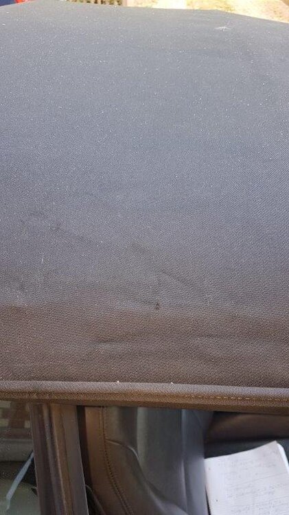

SAAB 9-3I, BJ 2002, Originalverdeck:
Nach einem Tag offen fahren sieht das Verdeck so aus, gefällt mir gar nicht :confused::eek:
Hat aber nix mit offen fahren zu tun... hat evtl. nicht richtig gefaltet... oder war lange offen gestanden...
Aus der Ferne schwer zu sagen...
In feuchtem Zustand versenkt?!
Es ist nicht feucht zugeklappt worden, Dach war trocken.
Das Fahrzeug war einen Tag offen.
Was ist die Ursache, wenn es nicht richtig faltet?
Gummis - muss ich mal hier suchen, was Du damit meinst Patapaya
Danke erst mal an alle
Die Gummibänder sind für das korrekte Falten zuständig. Beim 9-3I bin ich in den Details nicht firm, aber das Prinzip ist das gleiche wie beim 900II - für den hatte ich die Bänder mal zusammengestellt und dokumentiert. Schau einfach ringsum am Rand des Stoffverdecks und des Himmels nach ausgeleierten oder abgerissenen Bändern - spurlos verschwinden die ja nicht...
