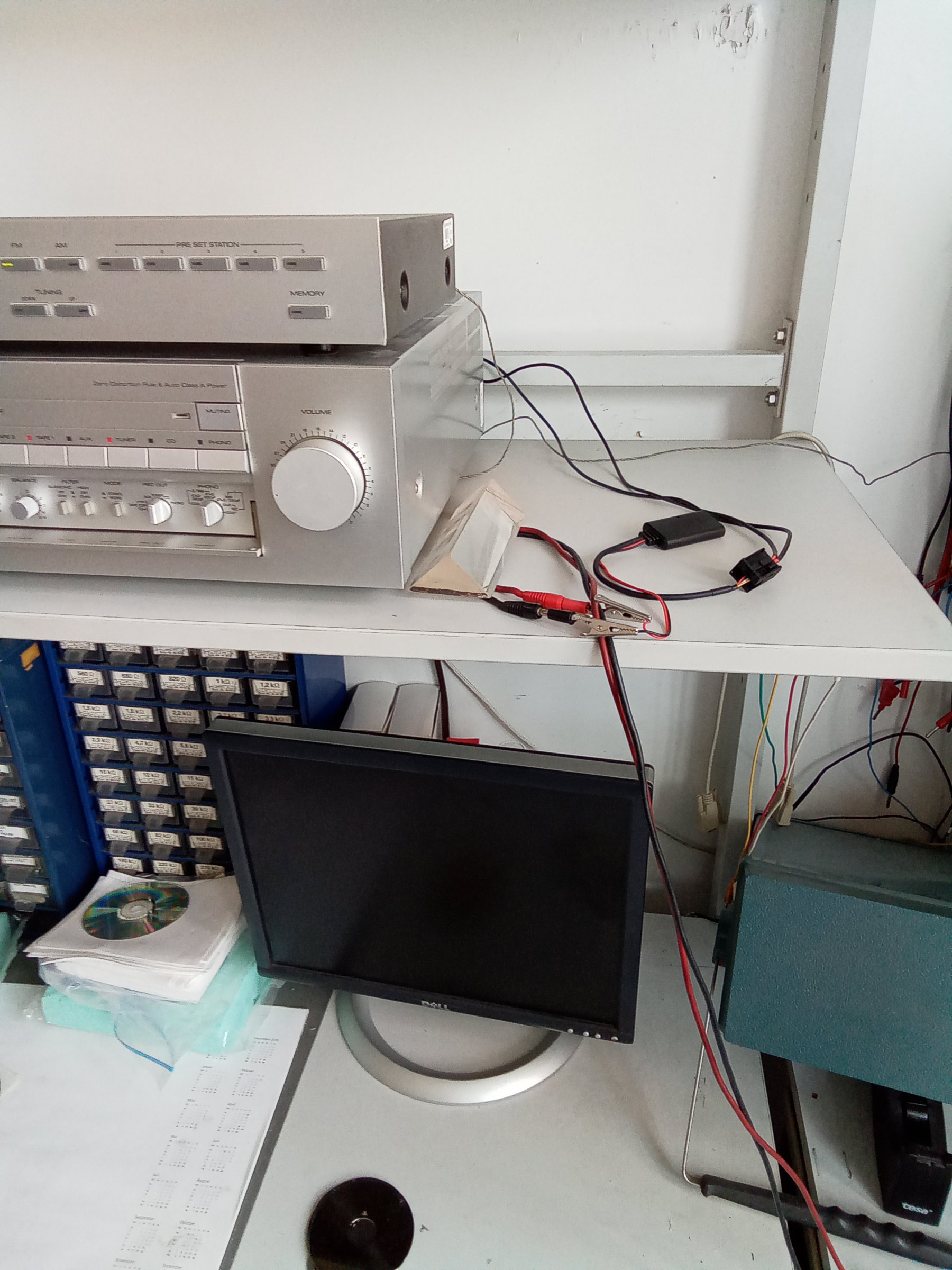

Moin allerseits,
So, das Teil ist da !
habe es erstmal in der Werkstatt angeschlossen.
Systemstart ca. 1,5-2 Sek.
Dann begrüßt einen der Empfänger mit einem freundlichen "Bluetooth Low". Die Frauenstimme klingt ein wenig nach Alexa´s Urgroßmutter.
Mein erster Gedanke war, "haste zumindest schonmal den passenden Stecker" ! :biggrin:
Nun denn, Lenovo Tablet connected recht zügig. Das Reconnecting klappt auch sehr gut. Kein Verbindungsabbruch bis auf den Flur (10m +1Wand)
Und im Gegensatz zu Alexa´s Urgroßmutter ist der Wiedergabesound doch recht passabel.
Der Ausgangspegel ist erfreulicherweise recht hoch. Auf jedenfall höher als der des Motorola, den ich hier in der Werkstatt sonst betreibe.
Es wäre schön wenn ich mir eine Impedanceanpassung sparen könnte.
Laufen tut der Empfänger z.Z.in der Werkstatt an einem Yamaha A1020 mit Magnat 144114 (ja, die sind alt aber mit neuen Sicken versehen.)
Schade, Freisprechen geht nicht.( Wenn ich fahre möcht´ ich Mucke hören, die Landschaft geniessen. Ist also eigentlich nicht so wichtig! )
Pin- Belegung ist :
Masse an Pin 10.
Signal (R o. L) an Pin 3:confused:
Signal (L o. R) an Pin 4:confused:
Links oder Rechts kriege ich wohl wohl erst raus, wenn ich weis wo die Fidel sitzt.:rolleyes:
Soweit erstmal von mir !
Gruß Hartmut

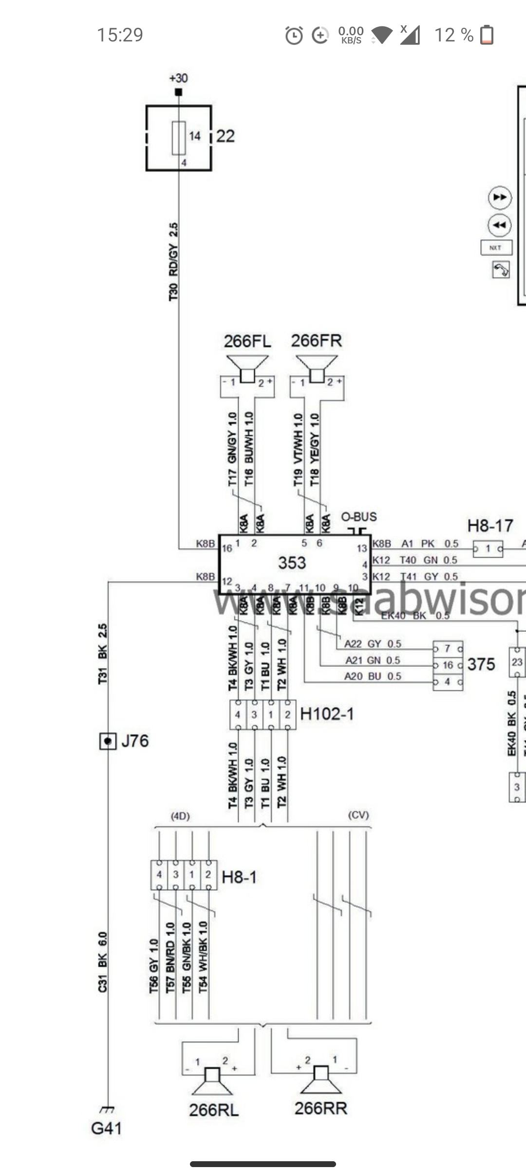

Habe das Modul bei mir an der 12v Dose angeschlossen. Dann muss halt die Zündung an sein.
An der EHU selbst hatte ich damals keine Möglichkeit zu Messen, mangels Multimeter am Zweitwohnsitz. asdf
Aber schaue gleich im WIS nach, ob ich finde welche Pins für die Versorgung sind.
Edit: Pin 12 und Pin 16 am Hauptstecker
353 ist die EHU
Screenshot_2022-05-23-15-29-47-80_40deb401b9ffe8e1df2f1cc5ba480b12.thumb.jpg.a9431cfa765ad956239d2e992e95c413.jpg
Bearbeitet von Nil
Danke Nils,
+30 ist direkt an die Batterieklemme.:eek:
Ja.... schon.....aber gibt es da nicht was von Ratiofarm ?:smile:
Irgendwo müsste ja auch der Antennenverstärker seinen Strom her bekommen.
Der wäre mit höchster Wahrscheinlichkeit über das Radio geschaltet.:cool:
Irgendwie sowas !
Die Endstufen werden doch sicherlich über den optischen Bus zugeschaltet ? :cool:
Sonst wäre das noch ´ne Option.
Bauteil 22 ist der Sicherungskasten im Armaturenbrett und der hängt dann an der Batterie. Der hat eine extra Sicherung für das Audiozeug. Du kannst doch einfach an den Kabeln vom Stecker der EHU an Pin 12 und 16 mit Stromdieben oder Lüsterklemmen abgreifen.
