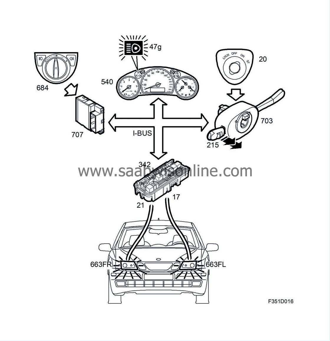

es ist nicht wirklich ein Schalter im CIM, so zumindest das WIS.
Vielmehr wird durch den Lenkstockhebel Spannung/Signal auf PIN 17 und 21 gegeben.
Das gibt dann das Signal aufs Steuergerät und das gibt dann Saft auf den Scheinwerfer.

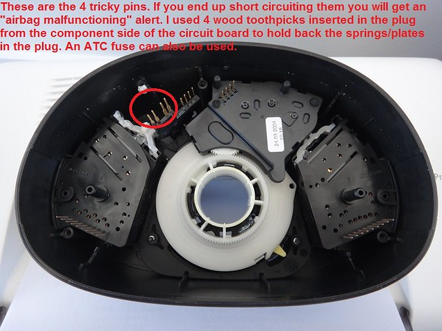

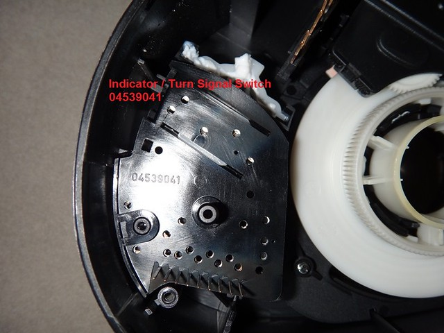

Kurzes Update, es ist repariert. Es liegt nicht am CIM, sondern ein kleines weißen Stück mit Kontakten war aus seiner Führung gerutscht. Bilder mit Anleitung folgen.

habe das gleiche Problem mit dem Fernlicht, könntest die Bilder bitte einstellen?

auch ich habe das Problem mit meinem 9-3 Cabrio BJ 2007. Welches kleine weiße Stück ist gemeint?
