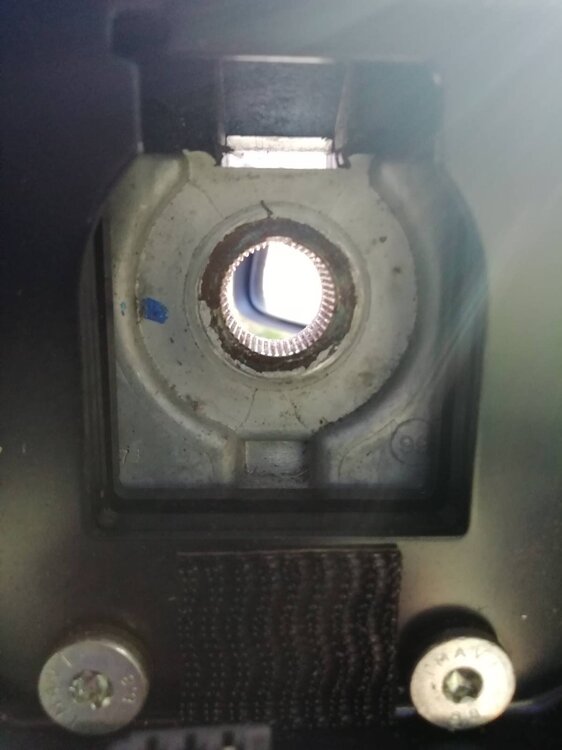

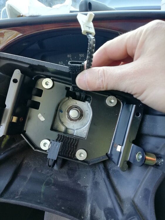

Wenn dein 2. Bild in #68 die Stellung der Lenksäule in Geradeausstellung der Räder zeigt, frage ich mich, wie das Lenkrad vor der ersten Demontage gerade gestanden haben kann, ohne dass an der Lenkgeometrie was geändert wurde - so viel Spiel ist in der Nut für die Nase niemals!?
Gute Frage. Kann ich auch nicht beantworten. Ob es vor der ersten Demontage wirklich gerade war?! Das ist ja schließlich ein reines Sonntagsauto,
und es kann sein, dass das vor der Demontage auch schon ein wenig schief stand.
Das Lenkrad sollte bei identischen Abständen der Spurstangenköpfe zu den Spurstangen immer gerade stehen, egal wie falsch die Spureinstellung ist, da es bei dieser Vorderachse sonst nicht einzustellen gibt. Auch die Spureinstellung erfolgt für beide Seiten immer identisch. Ansonsten muss davon ausgegangen werden, dass ein Achsbauteil oder der Hilfsrahmen schief sind. Soweit zumindest die saabsche Theorie ;)

Das Lenkrad sollte bei identischen Abständen der Spurstangenköpfe zu den Spurstangen immer gerade stehen, egal wie falsch die Spureinstellung ist, da es bei dieser Vorderachse sonst nicht einzustellen gibt. ... Ansonsten muss davon ausgegangen werden, dass ein Achsbauteil oder der Hilfsrahmen schief sind. Soweit zumindest die saabsche Theorie ;)
Gerade beim 900II, wo das Lenkgetriebe an der Spritzwand und auch nur in einer Gummischelle befestigt ist, sind aber Abweichungen von dessen Position zum Hilfsrahmen mit der Radaufhängung leichter denkbar als z.B. beim 9-5, wo es auf dem Hilfsrahmen verschraubt ist.
Eben, die Art der Konstruktion und diese dogmatische Vorgabe passen eigentlich wie Hund und Katz.
Finde es trotzdem hilfreich zu wissen, wies gedacht ist, um vorhandene Abweichungen einschätzen zu können.
Für die Lenkradgeradeausstellung ist ja nicht nur die Spur der VA ausschlaggebend. Das mag auf dem Prüfstand ja alles so stimmen - aber wenn dann beim Fahren die dynamischen Kräfte dazu kommen, die an den (unterschiedlich verschlissenen) Achsaufhängungen zerren, unterchiedlicher Sturz, eine nicht 100%ige Fahrachse, die das Auto in den Dackelgang zwingt... und dann durch Lenkkorrektur ausgeglichen wird, damit man geradeaus fährt - schon steht das Lenkrad beim Fahren eben nicht mehr genau in der Mitte.
Ich hab das jedenfalls fast noch nie erlebt, dass das Lenkrad nach der (wirklich korrekten - ich stand daneben) Einstellung 100% mittig steht, und korrigiere das jedes Mal durch schrittweises Nachstellen an beiden Spustangen um den selben Drehwinkel, bis die Optik am Lenkrad wieder passt.

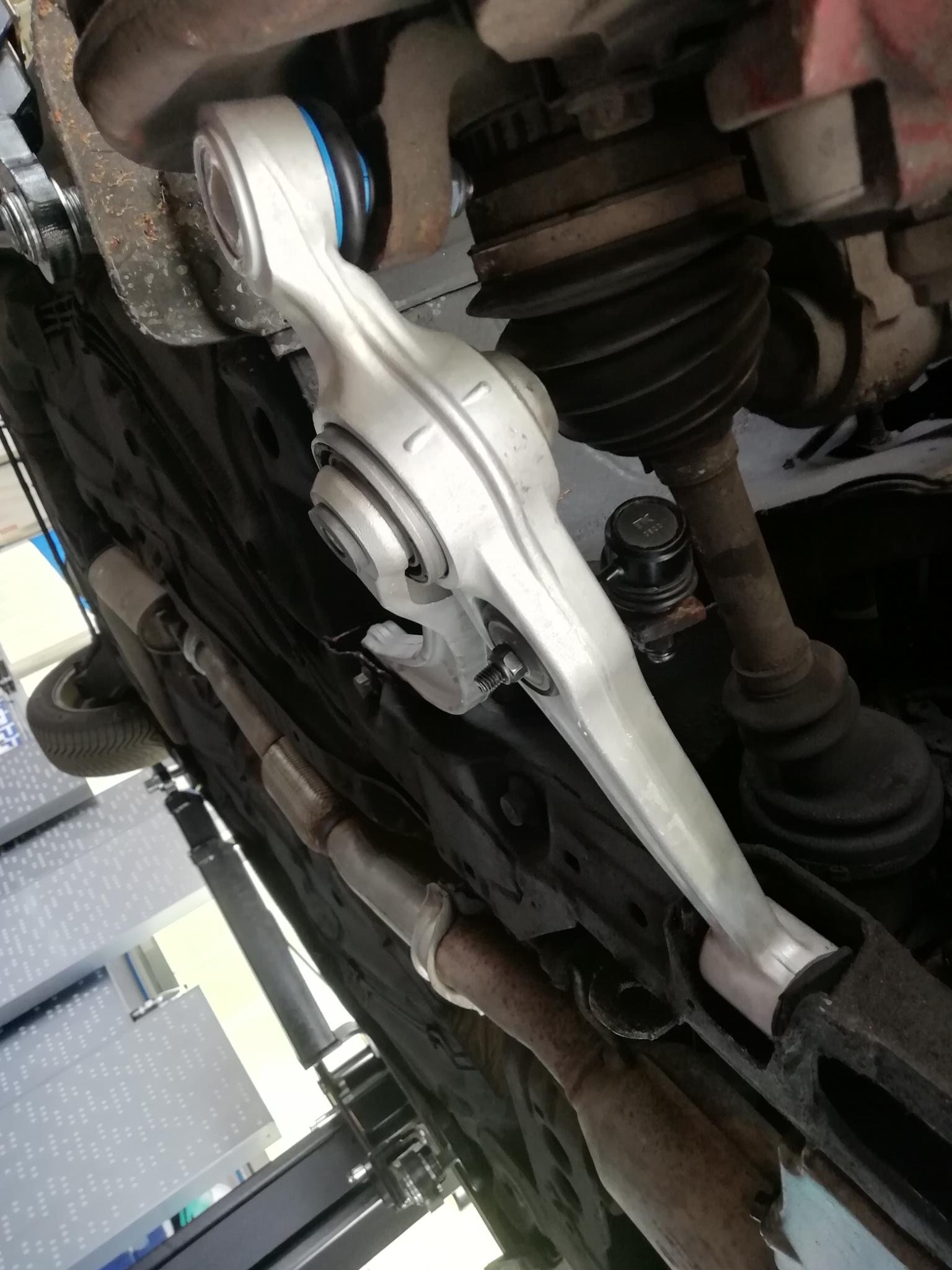

So, die neuen Querlenker sind drin. Natürlich mit neuen Streben und neuen Stabis. Auf beiden Seiten. Für die Spurstangenköpfe galt die Weisheit von Fisherman's Friends: "Sind sie zu stark, bist Du zu schwach". :biggrin::biggrin:
Ich habe die (trotz eines guten Abziehers, Rostlöser und Hammer) bis zum Ladenschluss der Selbsthilfewerkstatt einfach nicht runterbekommen. :mad:
Deren Stunde hat aber geschlagen.
Jetzt habe ich auf beiden Seiten Meyle HD verbaut und muss sagen, dass das Lenkverhalten viel, viel besser geworden ist!
Die schwabbelige Gefühl habe ich beim Geradeausfahren aber noch im Lenkrad. Das kommt also von den alten Spurstangenköpfen!
Und der Rechtsdrall kommt wohl von der Spur.
Sowas hatte ich kürzlich auch. Dabei müssen die vor 10 oder 20 tkm, als das Auto neue Dämpfer bekommen hat, ja runter gewesen sein. Also liegt auch hier der Grund wohl eher bei einem Schlagschrauberhonk.
Jedenfalls benötigte es einen 60 cm Hebel am Abzieher und letzteren hat es verbogen! Ich hab mich bei der Aktion mit Schutzbrille bekleidet hinter den Türen versteckt. Das was echt grenzwertig…
Die Dämpfer, Federbeine etc. sind vor ca. 6000 km neu gekommen, als Rein den deutschen Tüv bekommen hat.
Ich habe mich auch fast hinter der Tür versteckt. Allerdings habe ich "nur" mit einem Schraubenschlüssel am Abzieher gezogen. Keine Chance.
Die Werkstatt hatte einen Querlenker neu gemacht, aber auf der anderen Seite gespart.
Also habe ich einen Meyle HD weggeschmissen und zwei neue verbaut. :hmpf:
Egal. Meyle ist echt gut, und die würde ich immer wieder verbauen wollen.
Der alte Querlenker, der damals nicht gewechselt worden ist, war jetzt ganz sicher austauschwürdig.
