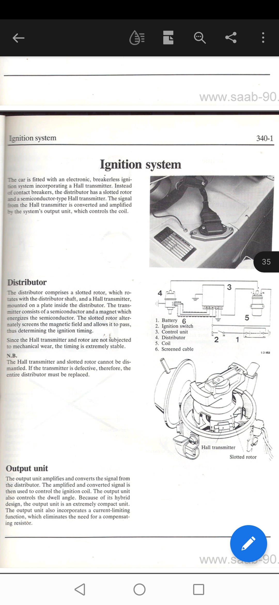

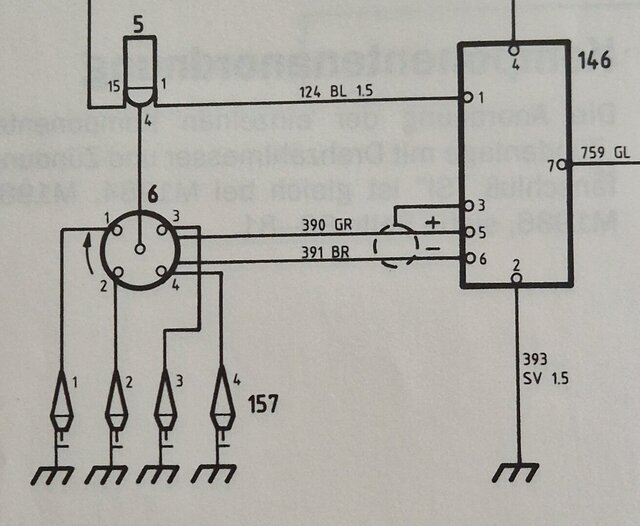

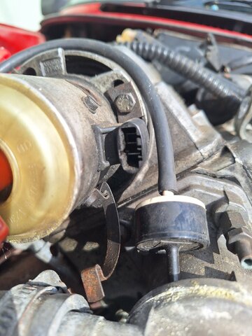

Nun ist ja dort am Verteiler der Hallgeber montiert. Sein Kabel (dick grau) führt in den Innenraum. Leider habe ich keinen Schaltplan für späte 99er bzw. würde ja auch Saab 90 gehen.
Meine Fragen:
1. Ist der Hallgeber im Verteiler selbst anfällig?
2. Wo landet das Kabel vom Hallgeber im Innenraum? Zündschloss?
3. Hat jemand von euch einen Schaltplan für Saab 90 oder 99 (ab1983)?
4. Habt ihr Ideen bei der Suche nach dem Funken?

Hallgeber kann man testen - gibt genügend Videos im Netz. Außerdem, die Zündspule konventionell und für Hallgeber sind unterschiedlich. Ob kompatibel - keine Ahnung.
Der Hallgeber des 8V ist nicht anfällig.

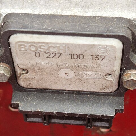

Hast Du ein anderes Zündschaltgerät zum Ausprobieren? Aus 900i8V geht auch, tu16 müsste auch gehen.
Thomas
Zum Innenraum geht eigentlich nichts. Der Kabelstrang landet meines Wissens noch im Motorraum. Neben dem Scheibenwischermotor ist das Zündmodul angeschraubt. Beides findet man dort, wo die Frontscheibe anfängt. Der 99er hat erst ab 1984 eine elektronische Zündung serienmäßig. Kann also sein, dass etwas nachgerüstet wurde.

Verrückt... ich habe heute sukzessiv die Teile geprüft bzw. zwischen meinem zündungsgleichen und funktionsfähigen Saab 90 getauscht.
Fazit: ich habe den Verteiler und das Zündschaltgerät aus dem 99er in den 90er verpflanzt. Der 90er hat einen Funken damit.
Mit den Teilen aus dem 90er hat der 99er auch keinen Funken. Da ich gestern schon die Zündspulen quer getauscht habe, schließe ich diese eigentlich auch aus.
Was auffiel... kurz nachdem ich den Verteiler mit Hallgeber aus dem 90er in den 99er eingebaut hatte, gab es ein paar Fehlzündungen und auch mal kurz einen laufenden Motor. Danach wieder gar nix. Masse vom Zündschaltgerät hab ich hergestellt und noch ein Extrakabel zum Motorblock gelegt. An der Zündspule liegen 12,6V an, sobald ich den Zündschlüssel auf Zündung stelle.

Soooo, Problem gelöst. Im Endeffekt war der Stecker zum Hallgeber der Übeltäter. Jetzt läuft der 99er wieder.
