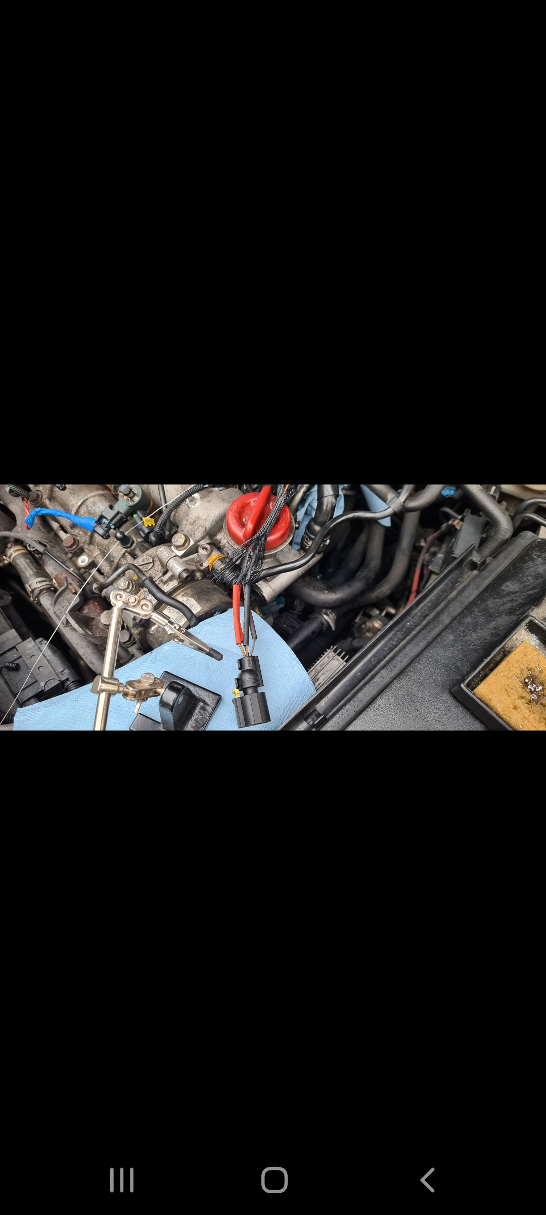

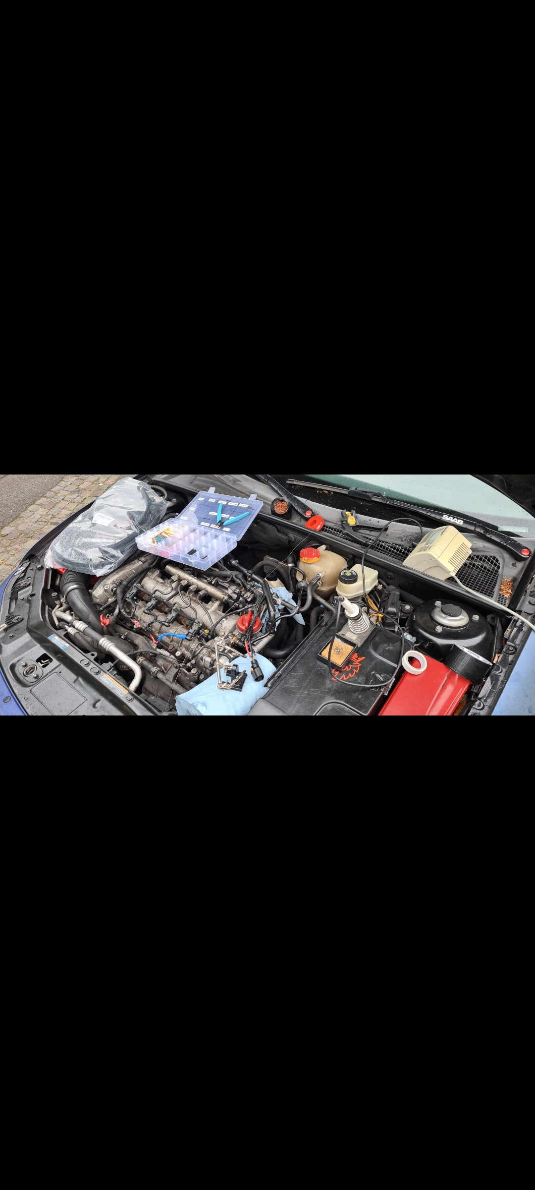

So...
Update des Tages zu diesem Trend.
Zunächst einmal möchte ich bei den zahlreichen Feedbacks bedanken.
Das hat mir grundsätzlich geholfen, allerdings lag das Probleme in Problemen und nur bedingt an den Dingen die Ihr oder ich vermutet haben.
Anbei ein paar Bilder der Maßnahmen.

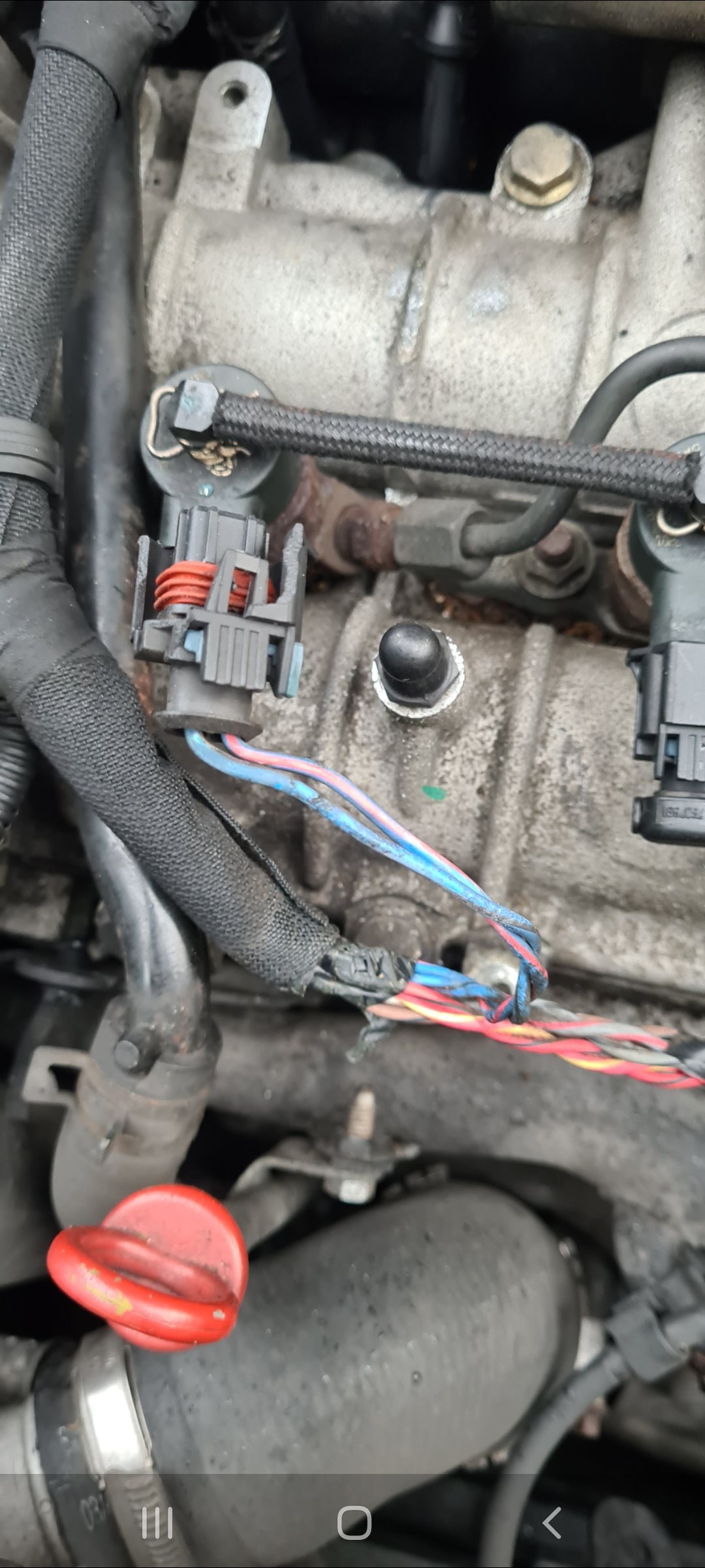

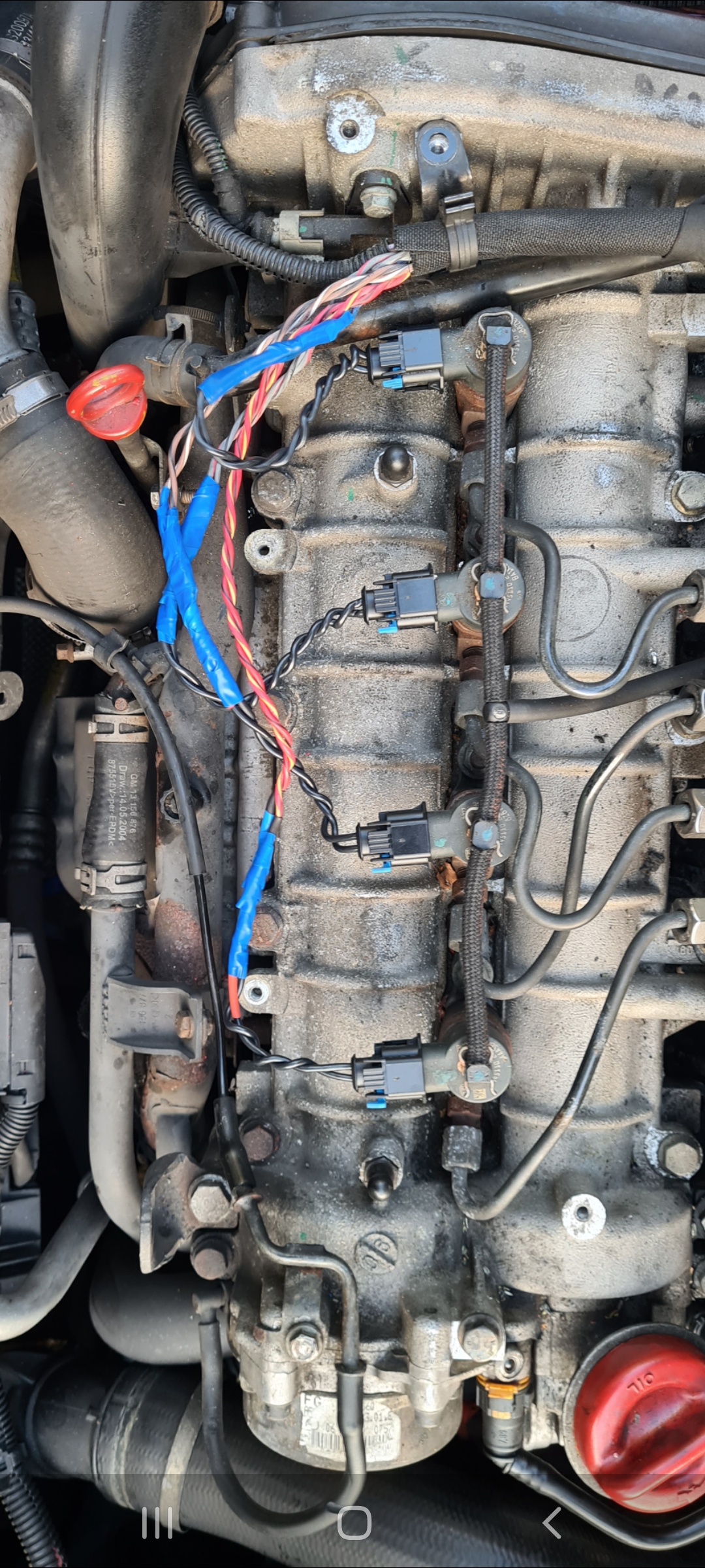

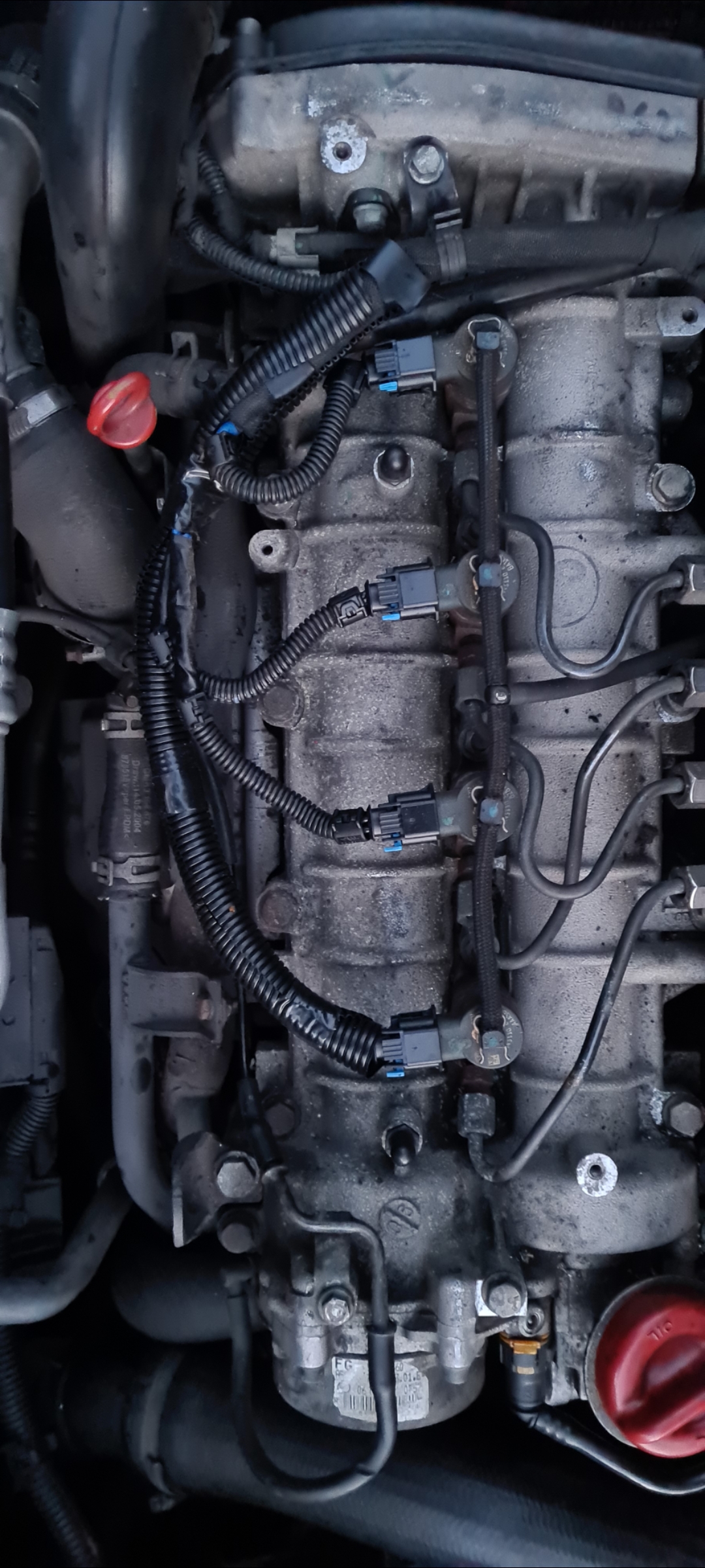

Die Kabel zu den Inhektoren waren alle Teilweise defekt. Diese wurden abgeschnitten und neue Verlötet.

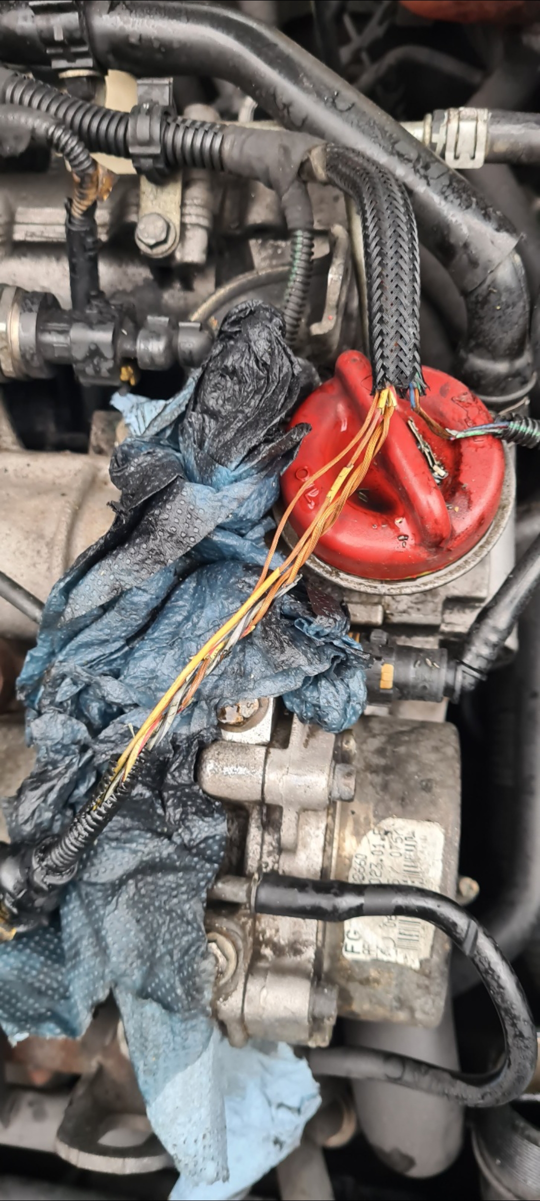

Die Verkabelung zum Stecker Drosselklappe war völlig aufgelöst. Bzw. Die isoliert weg gegammelt, die Kabel wurden neu Isoliert und neu verlötet.
Die Drosselklappe selbst war voller Öl, wurde gereinigt.
Das AGR war verkokt wurde ebenfalls gereinigt.

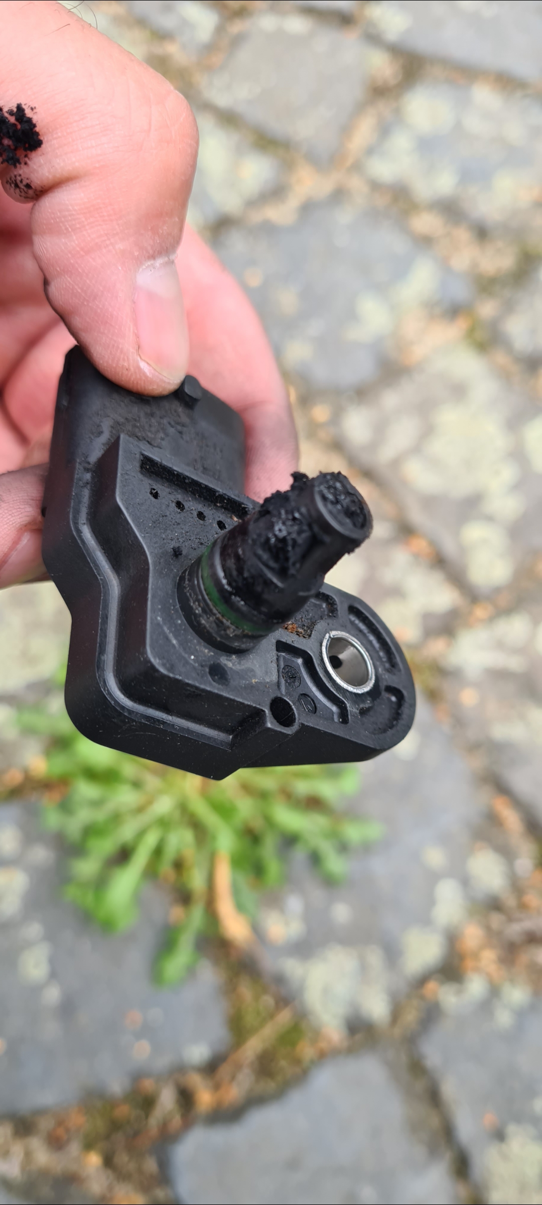

Der Saugrohrdrucksensor war völlig verkokt wurde ebenfalls gereinigt.
Das Auto startet und läuft wieder sehr gut.
ABER: in unregelmäßigen Abständen zeigt mir das SID immernoch einen Fehler an "reduzierte Leistung"
Über das OBD lässt sich kein Fehler auswerten.
Lediglich Löschen kann ich den Fehler aber nach ein paar Neuen Starts erscheint dieser wieder.
Frage hierzu: Durch das reinigen der Drosselklappe, kann es sein dass dort etwas beim reinigen verstellt wurde? Muss ich dieses evtl. wieder anlernen?
Habt ihr evtl. einen anderen Vorschlag?
VG
Fabian
