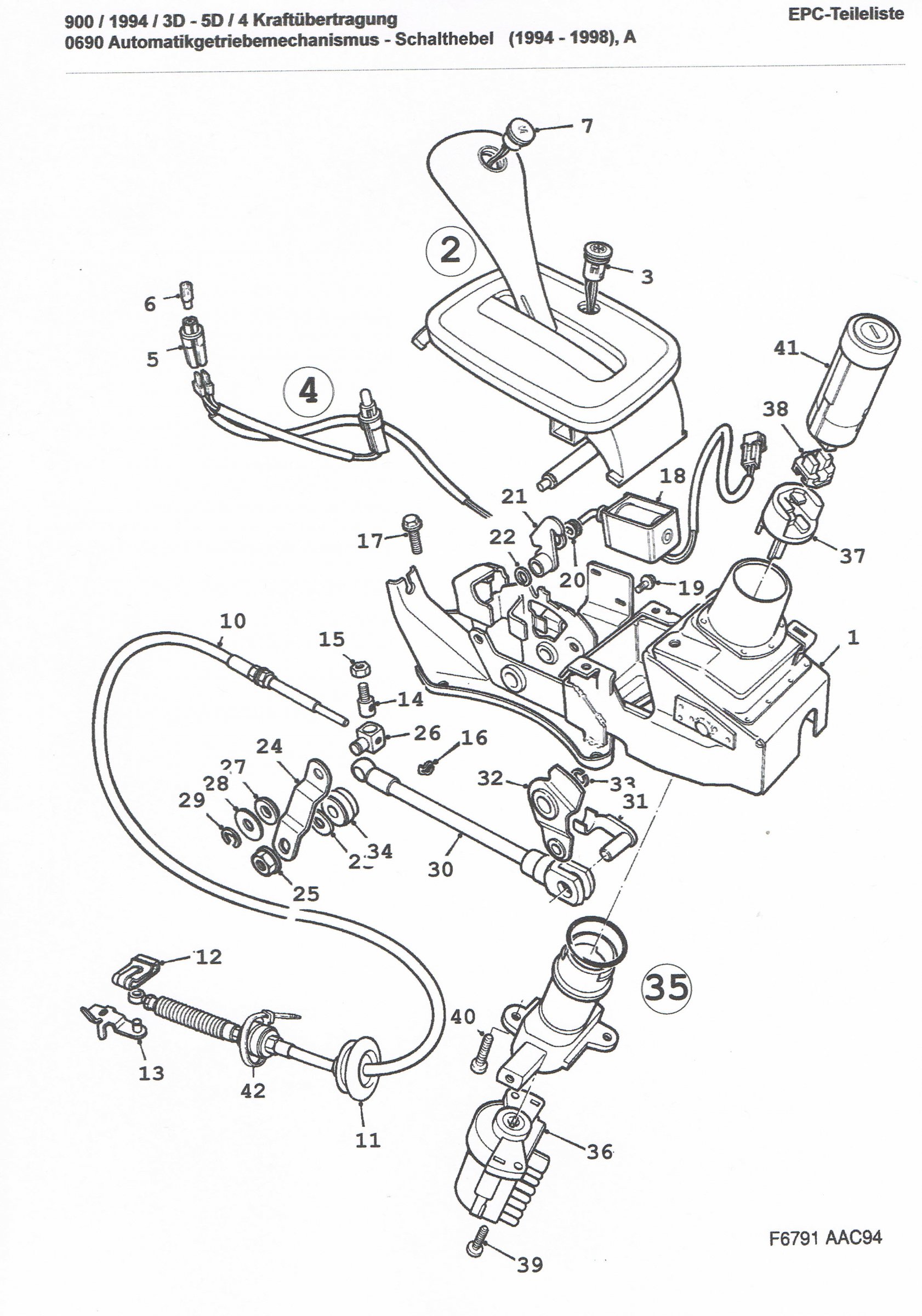

In der EPC-Teileliste 0690 Automatikgetriebemechanismus-Schalthebel (1994 - 1998), A könnten folgende Teile vielleicht die Fehlerursache sein : 18 Solenoid-Schalter und 21 Haken.

Das lässt mich vermuten, dass der Fehler durch starkes Gerüttel / Holpern verursacht wird und der Sschaltlagensensor dadurch verstellt wird, weil eine Verriegelung im Gang-Wählschalter nicht mehr hält. Siehe Bild #2, dass also ggf. die Nr.21 "Haken" aus der Kulisse der Schalt-Konsole Nr.1 abrutscht / herausspringt und so den Schaltlagensensor verstellt. Möglicherweise ist auch der Solenoid Salter Nr.18 an der Sache beteiligt?

Der Gang "D" springt hauptsächlich nach Erschütterungen durch Straßenunebenheiten raus. Deshalb könnte es gut sein, dass ein Wackelkontakt die Ursache ist. In diesem Zusammenhang komme ich noch mal auf den Solenoidschalter 18 in der Explosionszeichnung aus Post #2 zurück.
Hat dieser Schalter die Aufgabe, den eingelegten Gang festzuhalten und nur dann frei zu geben, wenn der Schalthebel zum schalten entsperrt wird.?
Dann könnte bei einer Unterbrechung des Haltestroms durch einen Wackelkontakt im Stecker die "Check gearbox" Situation ausgelöst werden.
Hat jemand schon einmal den gesamten Schaltkasten zerlegt und kann sagen, wo der Stecker von Schalter 18 angesteckt wird?
Der Schalter 18 ist die Parksperre. Diese löst den Hebel, sobald das Bremspedal betätigt wird und der Hebel kann betätigt werden.
Der Rest am Schalthebel ist rein mechanisch.
