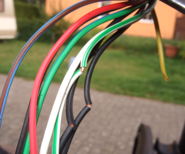

habe eine wohl systematische Schwachstelle in der Elektrik vom 902 CV und 931 CV entdeckt, die ich nicht vorenthalten wollte.
Es fing damit an, dass bei meinem 902CV die Kontrolllampe der Nebelschlussleuchte anging, wenn man die Bremse betätigte. Auch kam die Meldung Bremslicht defekt im SID. Nach einiger Fehlersuche hat sich herausgestellt, dass einer der beiden Masseleitungen im (!) Schutzschlauch, der am linken Deckelscharnier entlang läuft, durchtrennt war. Und zwar oben, dort wo es in den Kofferraumdeckel hineingeht.
Da ich wegen dem Rost an der Unterkante des Deckels noch eine Kofferraumhaube vom 931 habe, wollte ich zunächst die Kabel tauschen, was aber ohne Umarbeitung des Massensteckers nicht geht (no PnP), und dabei festgestellt, dass auch hier schon 2 Kabel beschädigt waren - die Isolierung was schon komplett durch.
Es ist mir schleierhaft, wie die Kabel dort derart beschädigt sein können, aber bei merkwürdigen Elektrikproblemen im Heck lohnt es sich, dass zu überprüfen.

Kabelbrüche im Kabelbaum zur Heckklappe, bei anderen Marken auch Tür und Motorkabelbäume, sind leider sehr häufig anzutreffen
Die Leitung am linken Scharnier lebt aber auch echt gefährlich. Ich warte das schon lange Zeit, dass da was derbröselt und wundere mich derweil, wie lange die durchhält.
Ich kann patapaya und klawitter nur zustimmen. Am 9-3 CV meiner Frau war das ebenfalls so. Neue Kabel, gleicher Durchmesser , aber flexibel, quasi als Verlängerung eingearbeitet, isoliert und hielt dann Jahre durch....
