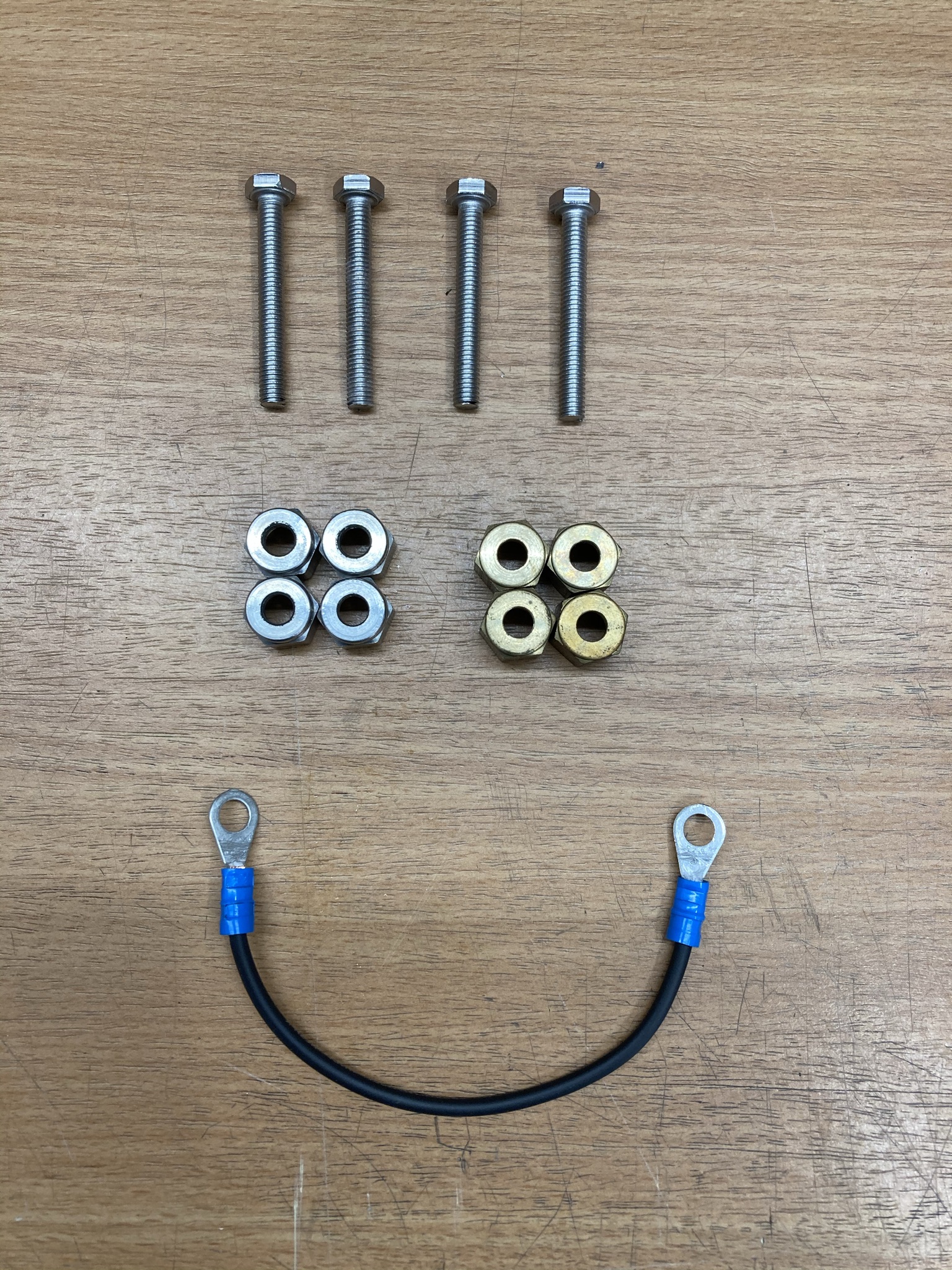

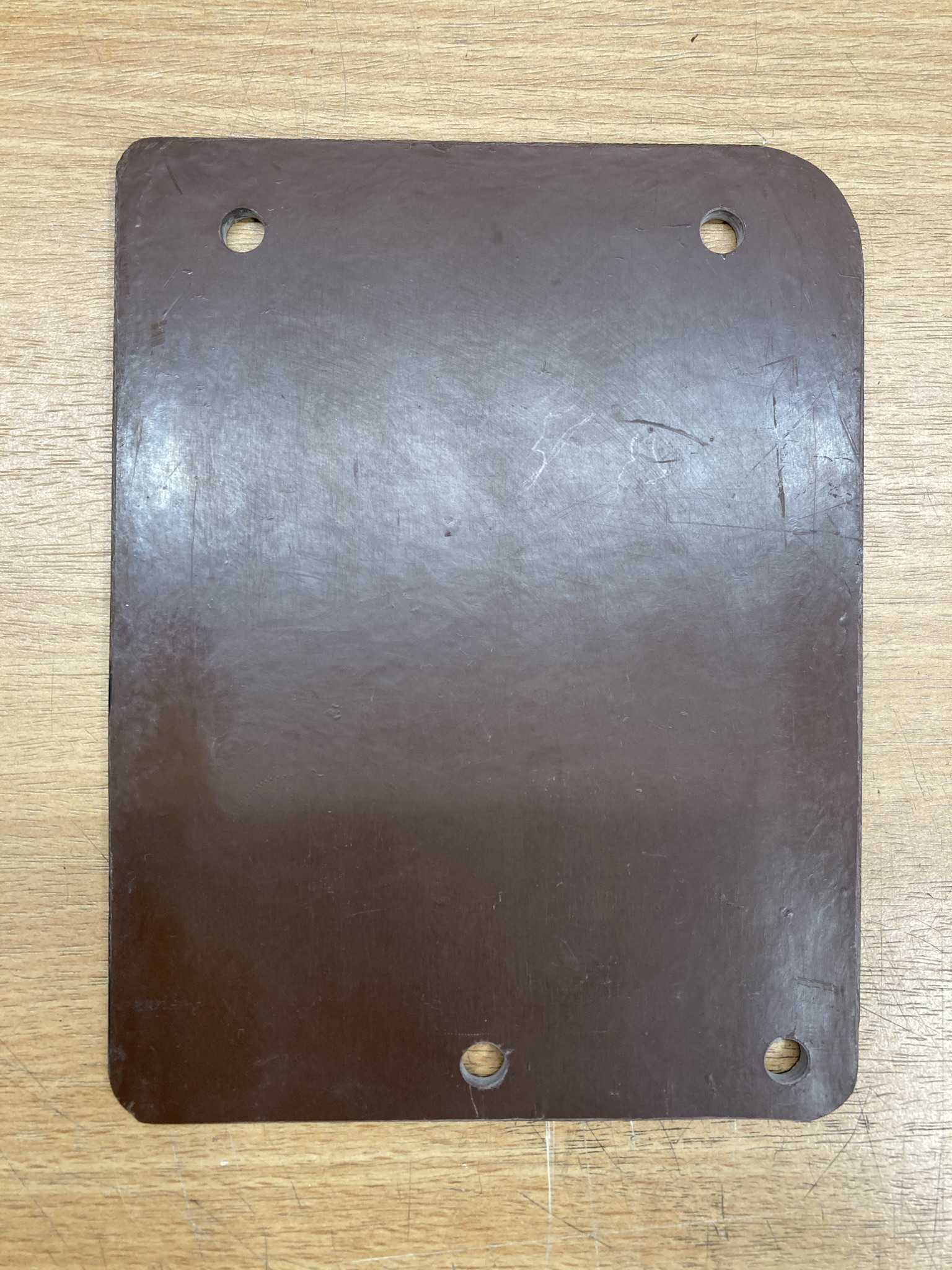

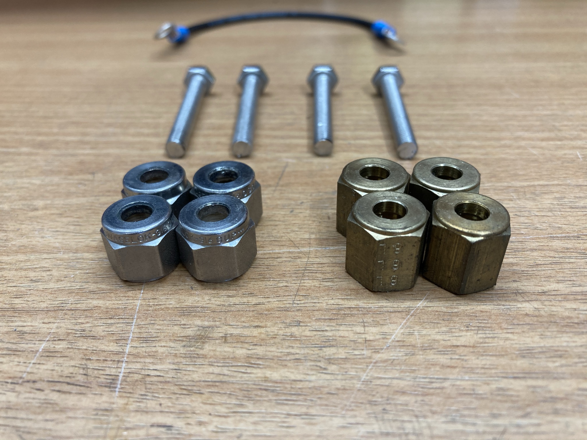

Die Platte für das Steuergerät wäre schon mal fertig……Distanzstücke habe ich besorgt und die Schrauben zur Befestigung entsprechend auf Maß gesägt……das neue Massekabel ist auch fertig ……jetzt fehlt nur noch die Verlängerung um den Halter der Motorabdeckung anzupassen, da muss ich nochmal gucken wie ich das hinbekomme……
Anbei schon mal ein paar Bilder ……

Bei den Silentlagern wird es weniger um die Schwingungsdämpfung gehen sondern mehr um komplette thermische Entkopplung. Durchgehende Schrauben übertragen die Motorwärme auf das Steuergerät dem könntest du aber entgegenwirken indem du z.B. die Platte einseitig einen cm größer machst und neue Löcher für das SG auch um einen cm verschiebst. Wenn genug Platz vorhanden ist.

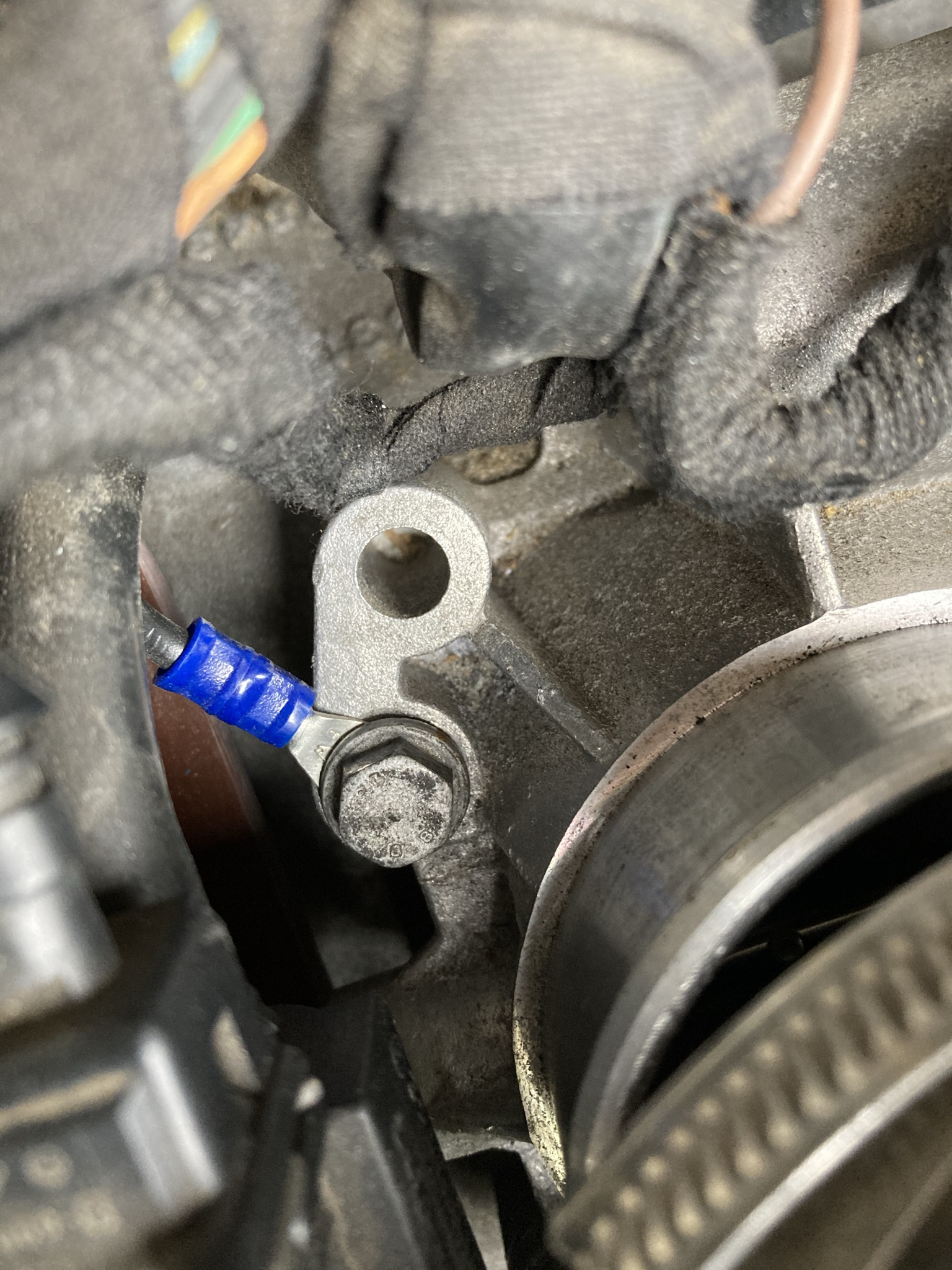

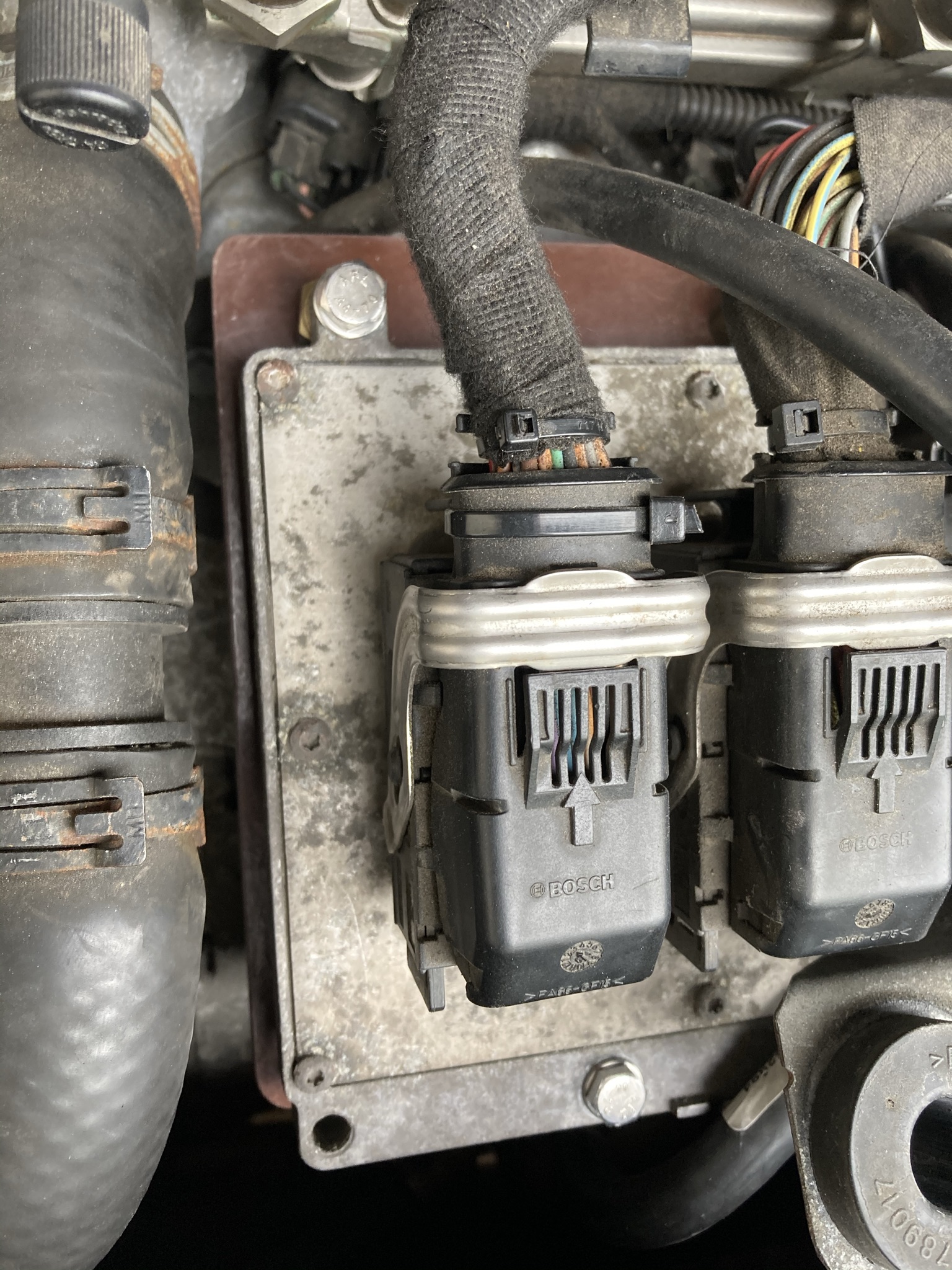

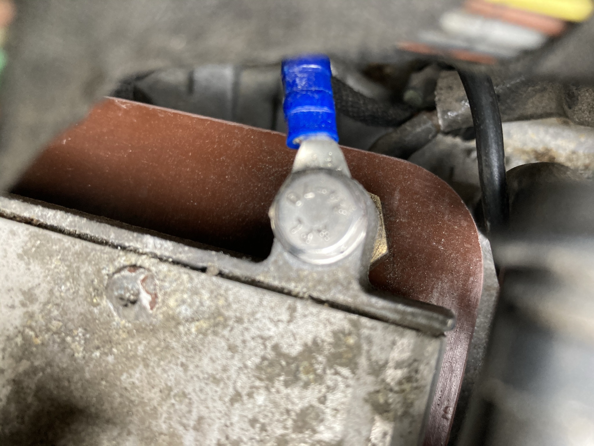

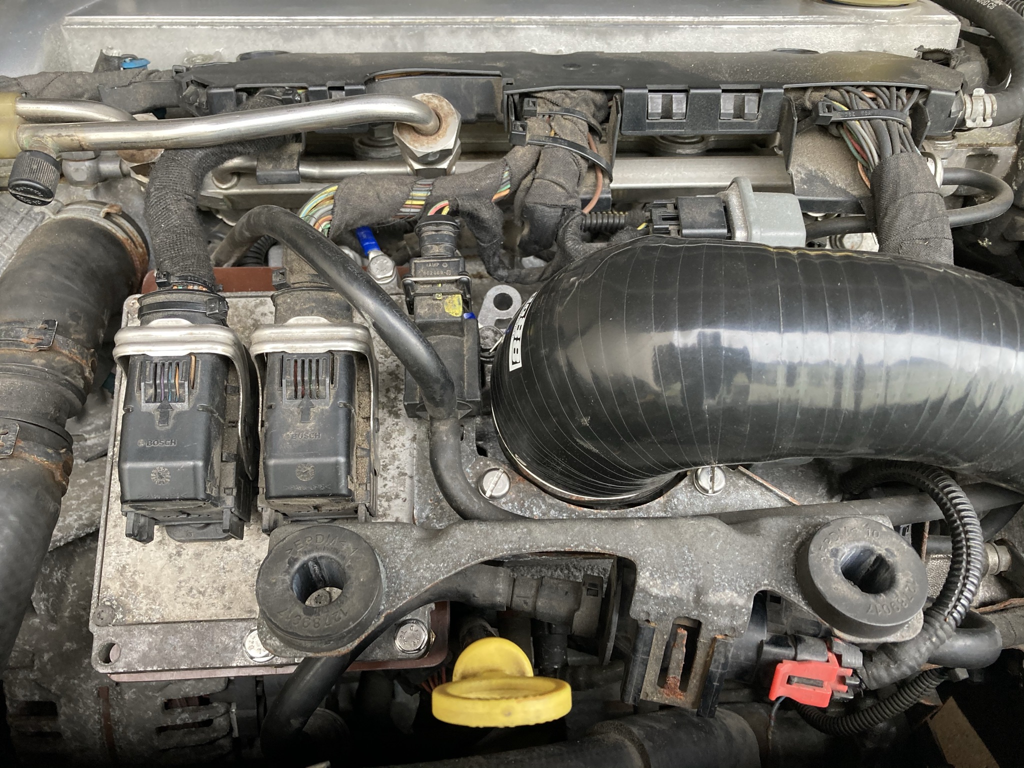

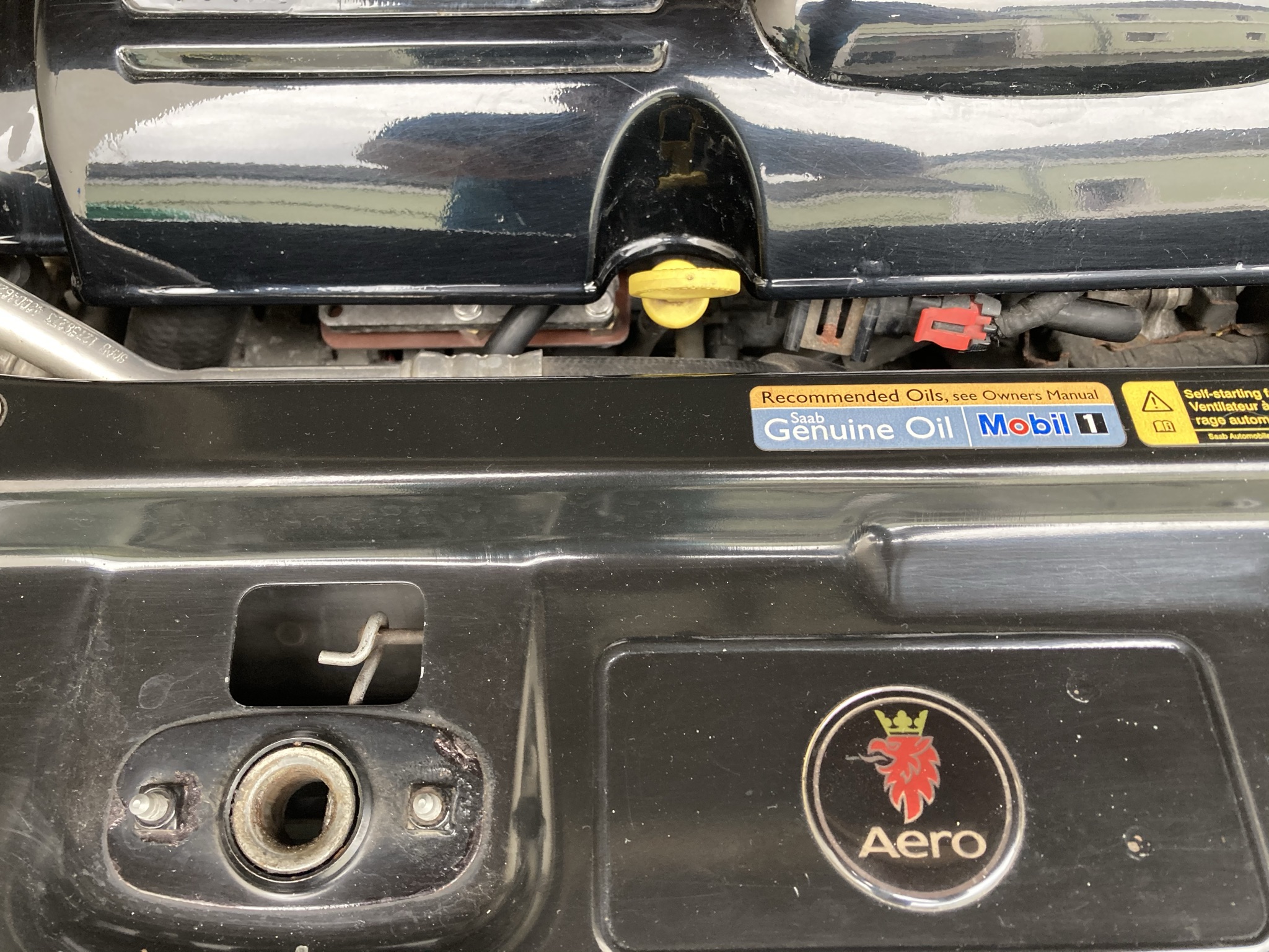

So……Platte ist montiert, ging gut einzubauen, anbei ein paar Bilder davon……:smile:……
Den Kabelschuh für die Masse (?) hätte ich ggfs. noch mit Lötzinn geflutet :biggrin: (kleine Macke aus der Lehrzeit als Elektroniker), damit da auch zu 100% Kontakt herrscht.
Gibt dann aber vermutlich wieder Probleme mit Vibrationen

Bei Gelegenheit mache ich mal Temperaturmessungen unterhalb und überhalb der Bakelitplatte……
So……gerade mal gemessen……mittig unterhalb der Platte 57°, überhalb der Platte mittig unter dem ECU 36°……das ist schon ein großer Unterschied finde ich, das kann dem Steuergerät eigentlich nur guttun……
