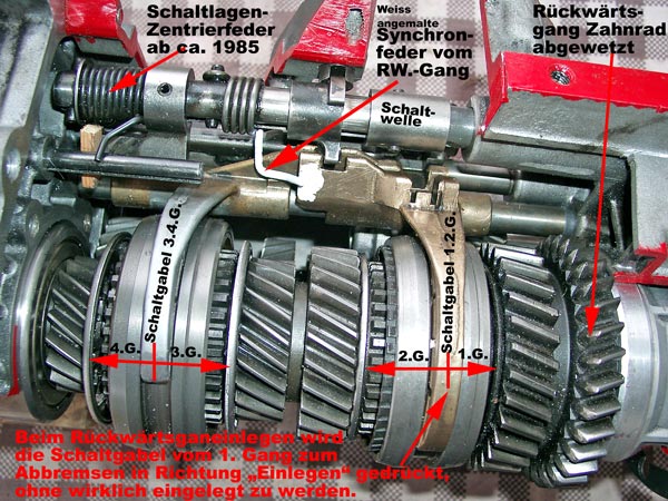

Sag mal bitte ganz ehrlich 900SI: Wenn Du den Rückwärtsgang einlegst (hoffentlich vorschriftsmässig mit einer Sekunde Pause fest gedrückt am rechten Aschlag der Leerlaufgasse ! - warum erklär ich gerne zum xten Mal auf Wunsch... *g*), kracht's dann "ä bissle" ?
Wenn's (noch) nicht kracht, braucht Deine Kupplung Dich vorerst nicht zu beunruhigen, falls doch: Beim Geberzylinder beginnen !

Hilft das Einlegen von 1 vor R nicht auch, weil dadurch die Getriebewellen zum stehen gebracht werden (und zwar über die Synchronisierung des 1. Ganges und nicht über die Flanken der Ruckwärtsgangritzeln) ?

Das Einlegen des 1. Ganges bewirkt genau dasselbe, wie die auf meinem Foto weiss angemalte "Spezialfeder", nur früher... (d.h. es besteht die Gefahr, dass die Drehzahl schon wieder angestiegen ist, bis Du Deinen Rückwärtsgang einlegst)
Da besagte Spezialfeder jedoch erfahrungsgemäss im Laufe der Getriebejahre erlahmt, ist es für Wissende Rückwärtsgangzahnradschoner empfehlenswert, vor "zartem" Rückwärtsgangeinlegen BEIDES zu machen. - Nämlich zuerst 1. Gang einlegen, dann Knüppel in der Leerlaufgasse eine Sekunde fest nach rechts an den Anschlag drücken und dann erst RRRRRRatsch  K R A C H  ! (Päng, ich bin drin, Grüsse, dein Rückwärtsgang)... *g*
