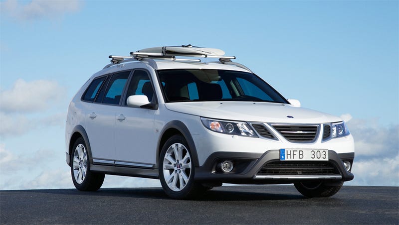

Es gibt nur Unterschiede zwischen der alten (-My2008) und der neuen (2009-) Reeling. Die Alte ist die, mit den hohen unschönen (sehe ich so) schwarzen Bügeln auf dem Dach, gab bis Modelljahr 2008. Die neue, ab Modelljahr 2009, ist die Silbernen und etwas flacher. Sieht meines Erachtens nach etwas stimmiger aus. Es gab auch keine Unterschiede zwischen LHD und RHD.
Die alte:
Die neue:

Laut EPC haben LHD und RHD unterschiedliche Teilenummern.
Für MJ2009 gabs auch noch die schwarze, die ist bis 2011 geführt. Also scheint es wohl beide Varianten bis zum Schluss gegeben zu haben.

Im EPC gibt es aber keinen Dachträger (Reeling) LHD und RHD, sondern da wird bei beiden Varianten zwischen dem Dachträger für links (LH/left hand) und rechts (RH/right hand) unterschieden.
Uuuuuuuuuund richtig, ab 2009 gab es die Schwarze und die Silberne (Chromoptik) paralell, wobei die Schwarze nur halb so teuer war.
Dachträger schwarz LH: 12797018
Dachträger schwarz RH: 12797019
Dachträger silber LH: (NLS-USE:12771855) 12842161
Dachträger silber RH: (NLS-USE:12771856) 12842162
