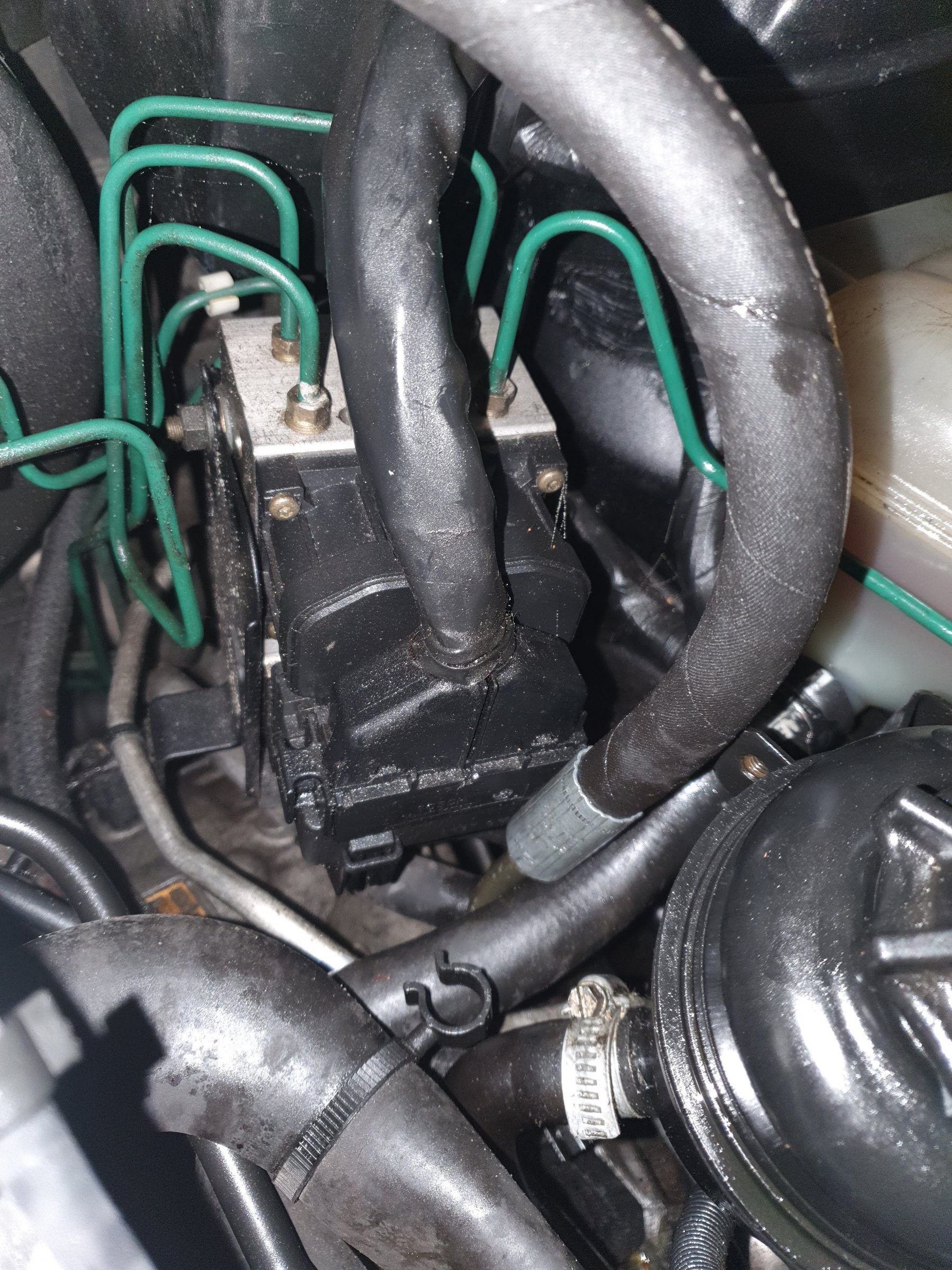

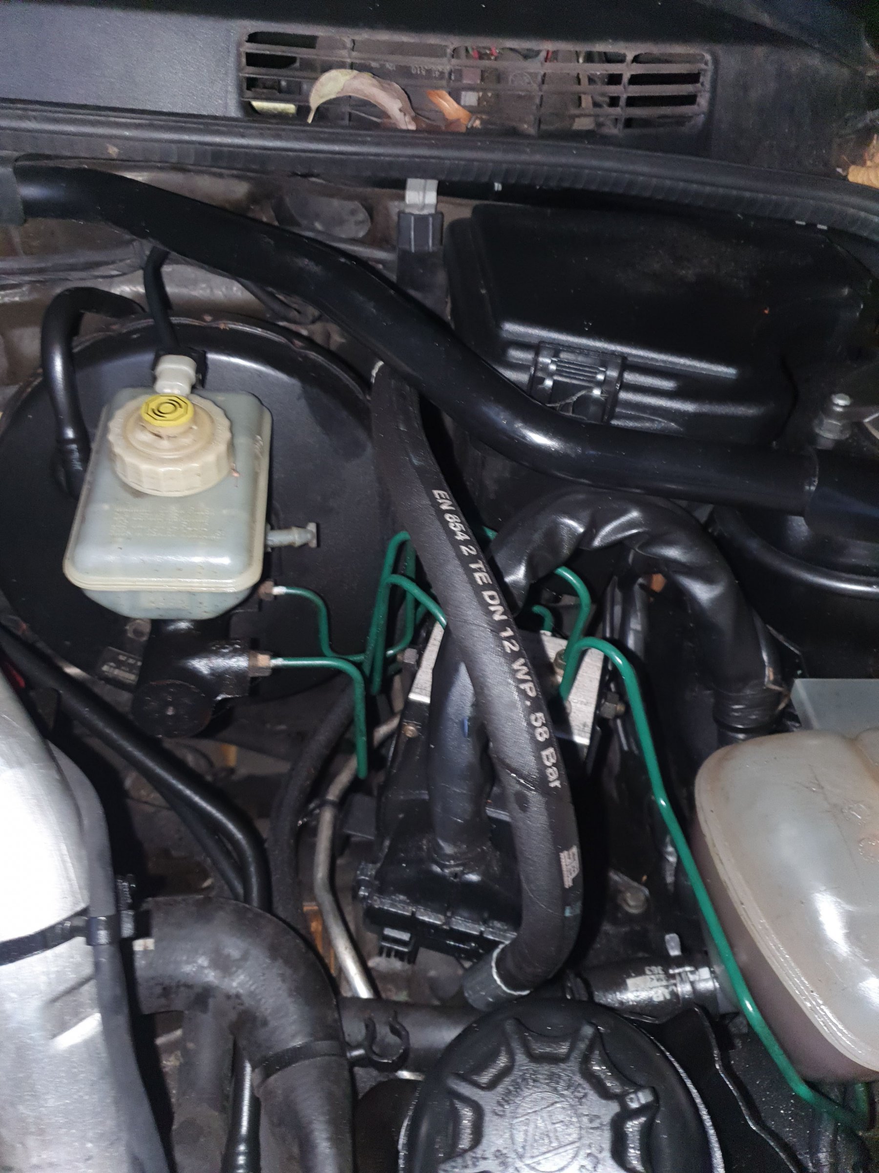

Hallo zusammen,
Meine Servolenkung ist undicht, es ist der Schlauch der oberhalb fes Vorratsbehälters nach hinten weg geht.
Oben ab der stirnwand konnte ich ihn leicht mit 17/22 lösen.
Mein Problem ist unten,wo kann ich ihn dort trennen?
Vielleicht ist ja auch jemand aus Hamburg da,der mir gegen Aufwandsentschädigung helfen könnte,
Müsste allerdings bei mir in der Garage stattfinden, da ich nicht mehr fahren kann.
Ich bin gespannt...
VG Sándor 20201014_180904.thumb.jpg.e6a5988b775e8ccfa2474b8881702d2d.jpg 20201014_180859.thumb.jpg.5a5808c8b543f02467183231790913b7.jpg

Hallo Stefan, die Rücklaufschläuche sind es nicht, sondern der dicke Druckschlauch, ich konnte sehen wie es rausspritzte im bereich der Metallmuffe- den kann man auch nicht mit silikon abdichten wegen des Drucks.

Ach, sorry... jetzt weiß ich, was Du meinst!
Der Schlauch wird ungefähr unterhalb der Batterie mit der Servoleitung verbunden, welche dann hinter dem vorderen Stoßfänger zur Beifahrerseite führt. An die Verbindungsstelle kommst Du am Einfachsten, wenn Du den vorderen Stoßfänger abnimmst. Die Verbindungsstelle wird sichtbar, wenn die Fahrzeugbatterie samt Halter ausgebaut ist. Evtl. geht es auch ohne Demontage des Stoßfänger... Ist vielleicht ein bisschen fummelig, aber nicht wirklich anspruchsvoll.
Da, wo der O-Ring "13" sitzt, ist die Verbindungsstelle.
Die Verbindung ist meistens so fest gerostet, daß man es nicht aufbekommt ohne was kaputt zu machen.
Ich bin daher bis jetzt an 3 Stück Saab 9-3 anders dran gegangen. Leitung da im Bereich der Verbindung durchtrennt (Säge, Flex...) und beide Hälften neu verbaut. War am Ende weniger Arbeit und Fluchen. Es gibt die beiden Hälften sehr günstig und in guter Qualität bei Polar-Parts. Oder Skandix, etwas teuerer, aber auch gute Qualität.
