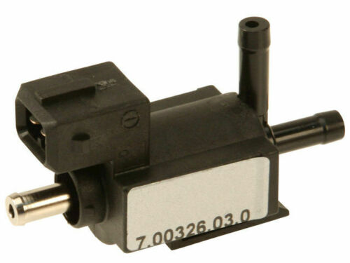

Beim meinem 1,8 T war es dass-l500.jpg.98cb5080252f8e73f2cb4a16cc990395.jpg Turbo Bypass Valve
Schwach im Durchzug ... wie ein 3beiniges Ferkel. Austausch 5 Min. alles wieder gut :rolleyes:
Fährt das Auto wieder normal, nachdem er das Auto neustartet?
Ja, alles wieder gut. Zieht brav, Turbo hat wieder volle Leistung und Verbrauch ist auch runter gegangen.
LG
Draken

Das Ding kostet ca. €35,- orig. (12787706).
Seit dem Tausch keine Probleme mehr.
[mention=9873]Draken75[/mention] wo hast du das Teil bestellt?
Über dem FSH bei ORIO. In der Bucht hätte ich das auch bekommen, wäre sogar teurer gewesen.
LG
Draken
Ich danke dir!

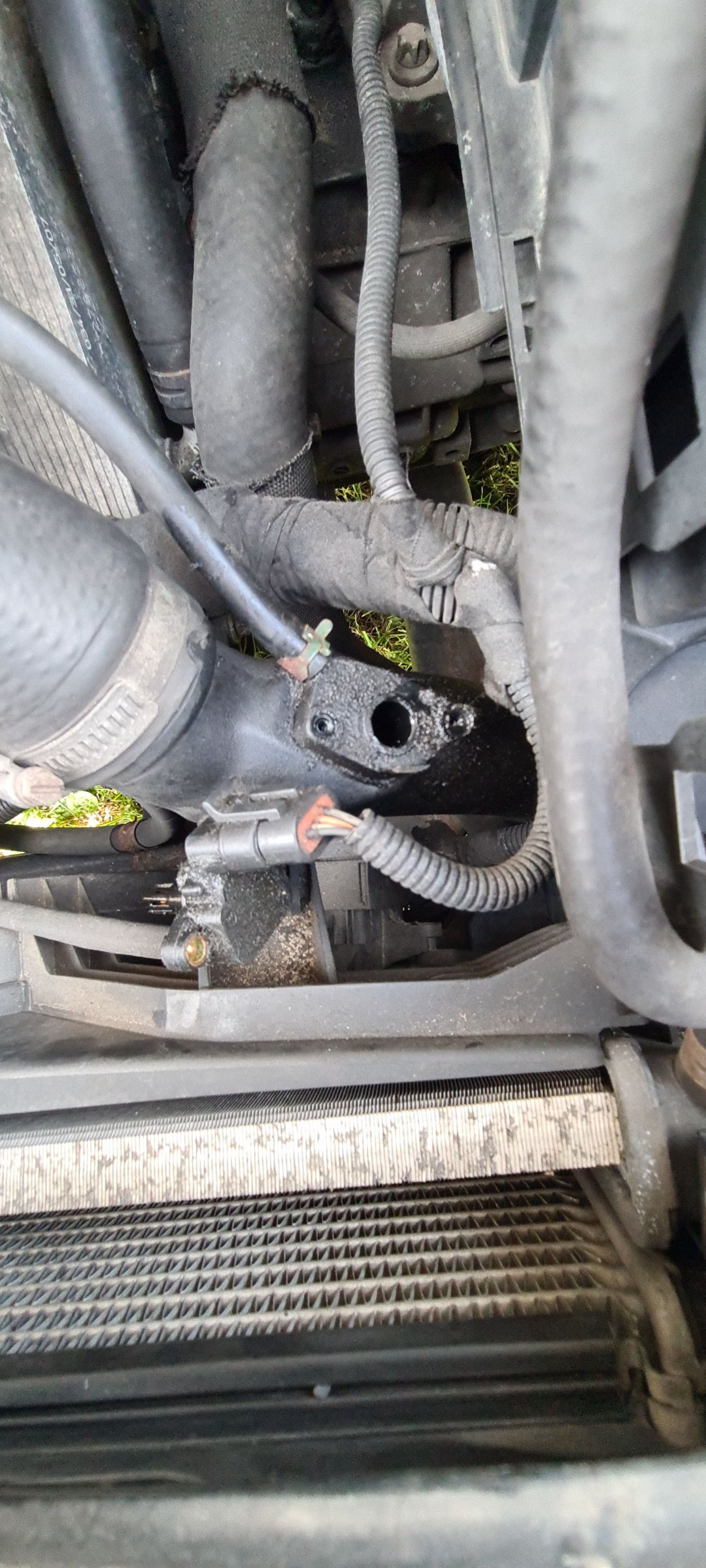

Der Übeltäter war u.a. Der O Ring vom Ladedrucksensor... nun hat er wieder Kraft, aber das Öl gehört da definitiv nicht hin...
Wieviele Kilometer hat das Fahrzeug denn abgerissen?
Gerade so eingefahren. 346000 aufm Tacho
Dann darf das schon mal sein.
Prüft trotzdem mal das Wellenspiel.
Die Garrett Lader im 9-3II sind gut, aber auch nicht fehlerfrei.
Jap, wär auch mein erster Kandidat. Zur Not liegt ja im keller noch mein alter B207R inkl lader :D
