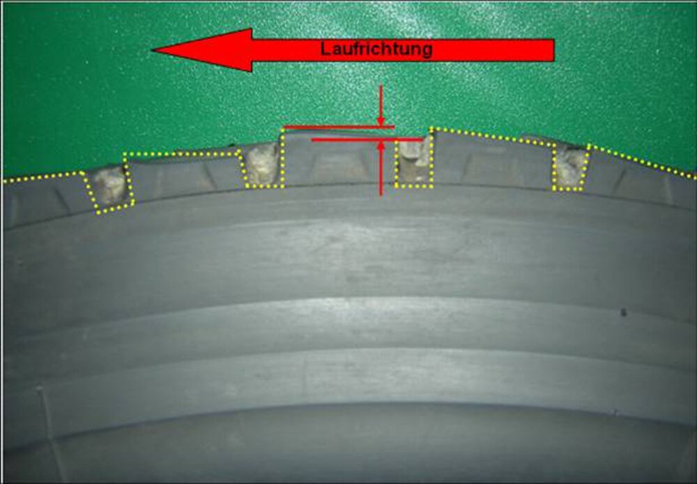

Schau Dir mal alle Reifen an, ob einer oder mehrere über den gesamten Umfang gleichmässig abgefahren sind, oder ob das Profil vielleicht in etwa so aussieht:
http://www.saab-cars.de/attachments/99-90-900-i/97685-nerviges-brummen-beseitigen-saegezahnbildung_an_reifen.jpg
evtl. auch mit größeren Unterschieden in der Profiltiefe über den Reifen verteilt. Im Zweifel vielleicht auch mal kurzfristig andere Räder montieren, und horchen ob das Brummen noch da ist.
Falls obiges Verschleißbild der Fall ist, könnte das z.B. an defekten Stoßdämpfern liegen.
