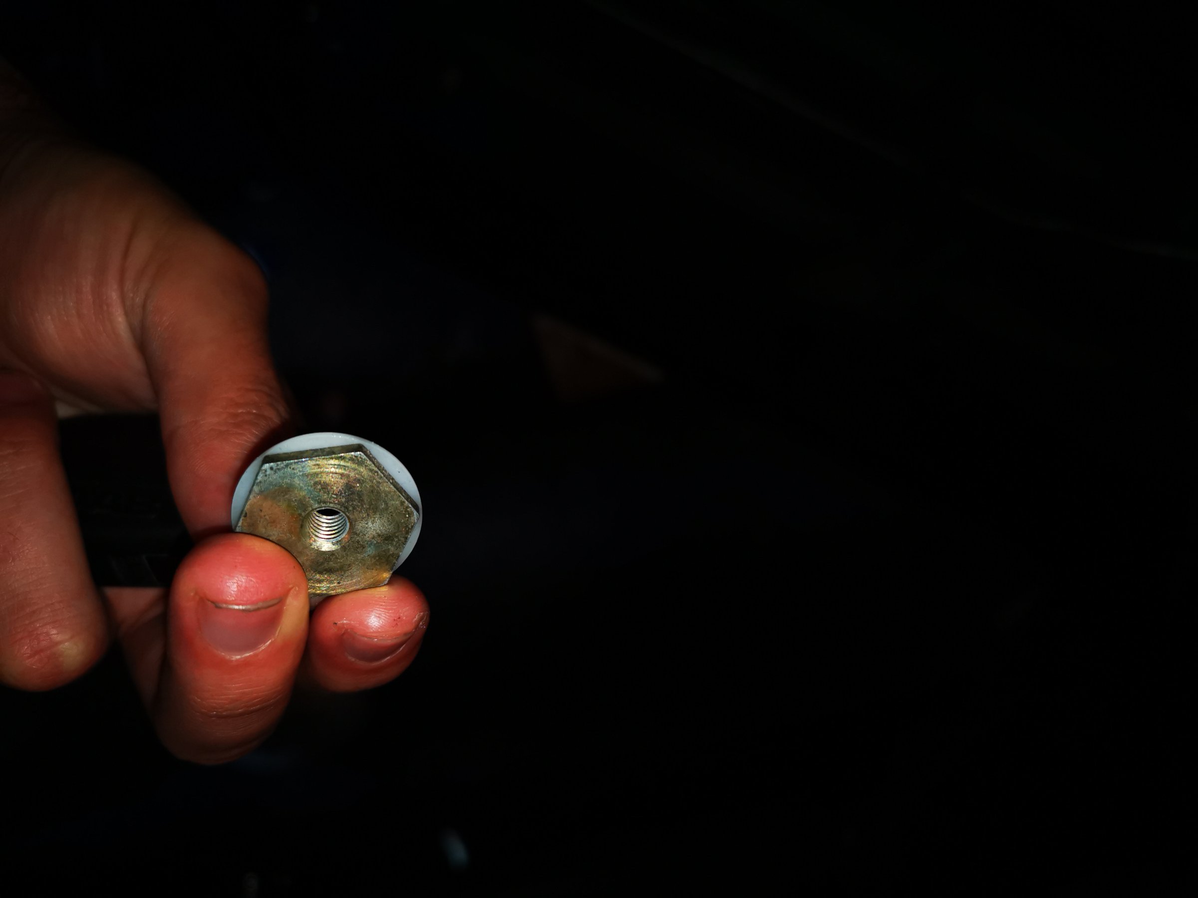

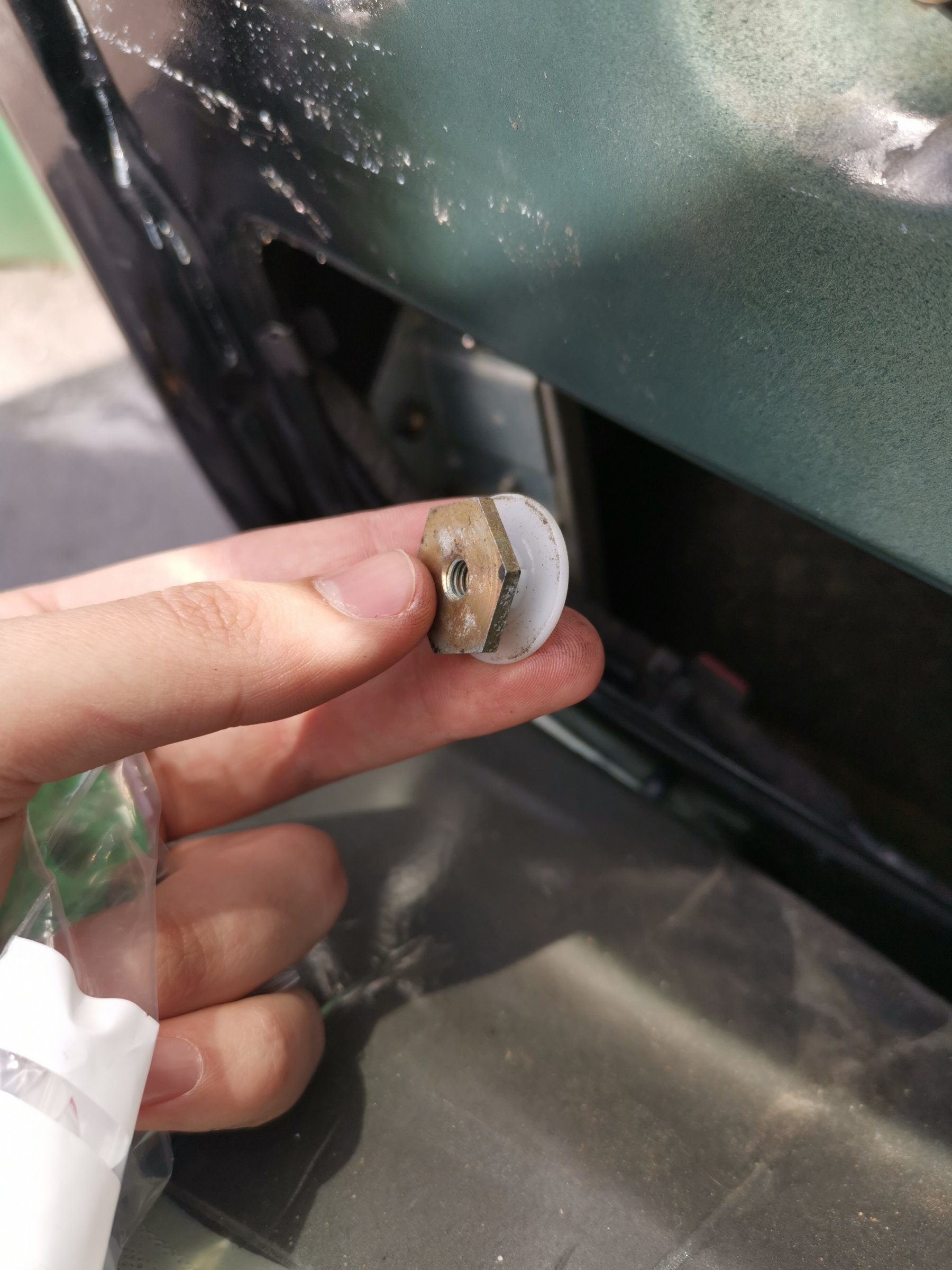

Ich habe beim verstellen der Scheibe immer ein unschönes Rattern. Beim Entfernen der Abdeckung habe ich dieses Teil am Boden der Türe gefunden. Von wo ging das verloren?

Was ich weiß:
Das sind die Muttern, mit denen die Glasscheibe am Hebemechanismus befestigt ist.
Was ich vermute:
Vielleicht hat sich die Scheibe schon aus dem Mechanismus gelöst.
Runter geht die Scheibe leicht, da hilft die Schwerkraft. Rauf verkantet sie in dem Führungen, daher geht sie so schwer.
Ich würde die nicht mehr bewegen.

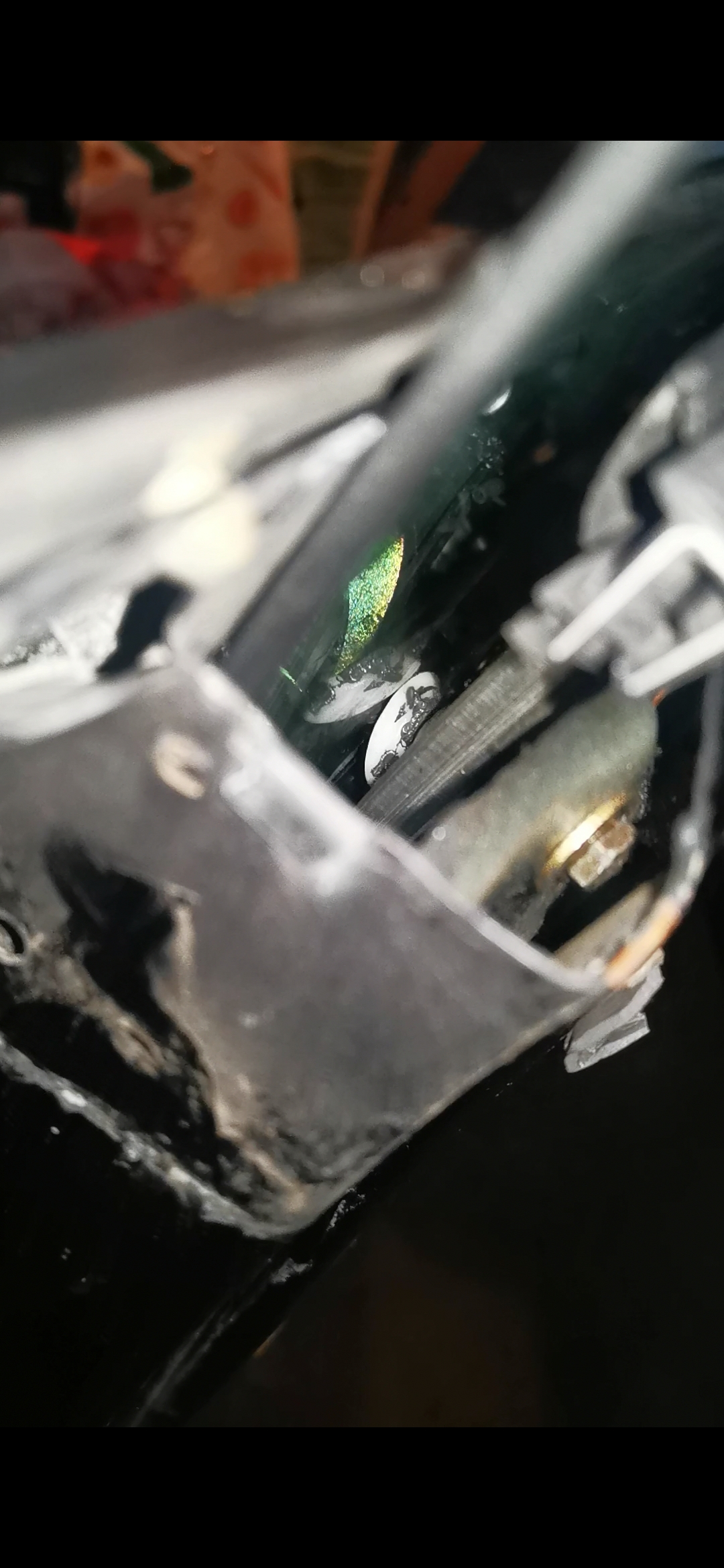

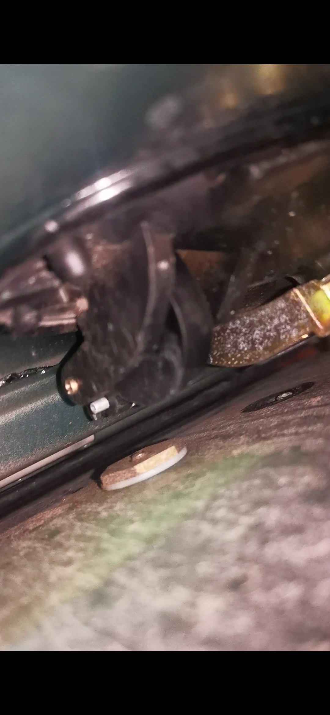

Ich hatte heute wieder einmal Zeit, um dem Fehler auf den Grund zu gehen und habe nun endlich den Übeltäter gefunden. Es ist wie von euch beschrieben, dass sich das Teil aus der Halterung gelöst hat. Könnt ihr mir einen Tipp geben, wie ich das wieder befestigen kann, ohne alles auseinander zu bauen?
Ich habe euch die Bilder zugefügt :)
Screenshot_20210314_164001_com.huawei.himovie.overseas.thumb.jpg.d57830cfd00c6e92572f3a7c940e7156.jpg
Screenshot_20210314_163725_com.huawei.himovie.overseas.thumb.jpg.107256c9feab546afed00d21eda70604.jpg
