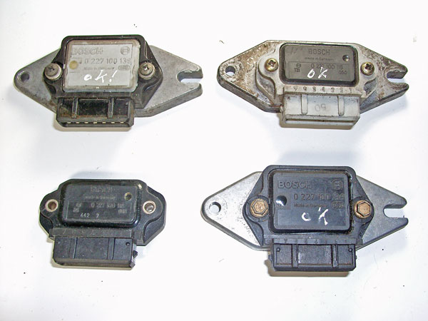

Meinst Du etwa den von mir immer in frühkindlicher Einfalt als Thyristor oder Blackbox bezeichneten elektronischen Unterbrecher, welcher im Prinzip nichts weiter, als die verschleissfreie, elektronische Version/Ablösung der guten alten Unterbrecherkontakte im Verteiler ist und sich jetzt senkrecht genau an der von Dir beschriebenen Stelle im linken Radkasten befindet  ???
Foto anbei, KGB sag bitte, meinst Du mit "Darlington" etwa diese Dinger ?
Übrigens, die haben unterschiedliche Nummern bei verschiedenen Baujahren, falls jemand hier sowas braucht  ===> Im Tausch gegen entsprechende Edel-Hundeleckerlies kann ich die abgebildeten bei evtl. Bedarf (bitte aufgedruckte Nummer vergleichen!) anbieten...
