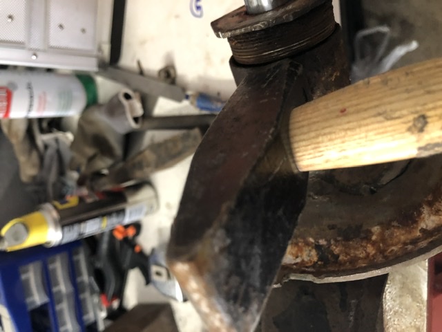

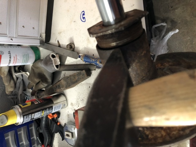

Erledigt. Hammer hat geholfen. Ging dann supereasy auf:
Erst rundum treiben:
Dann rundum Schlichten:
Mit der 2“ Rohrzange war danach kaum Kraftaufwand nötig :smile:
