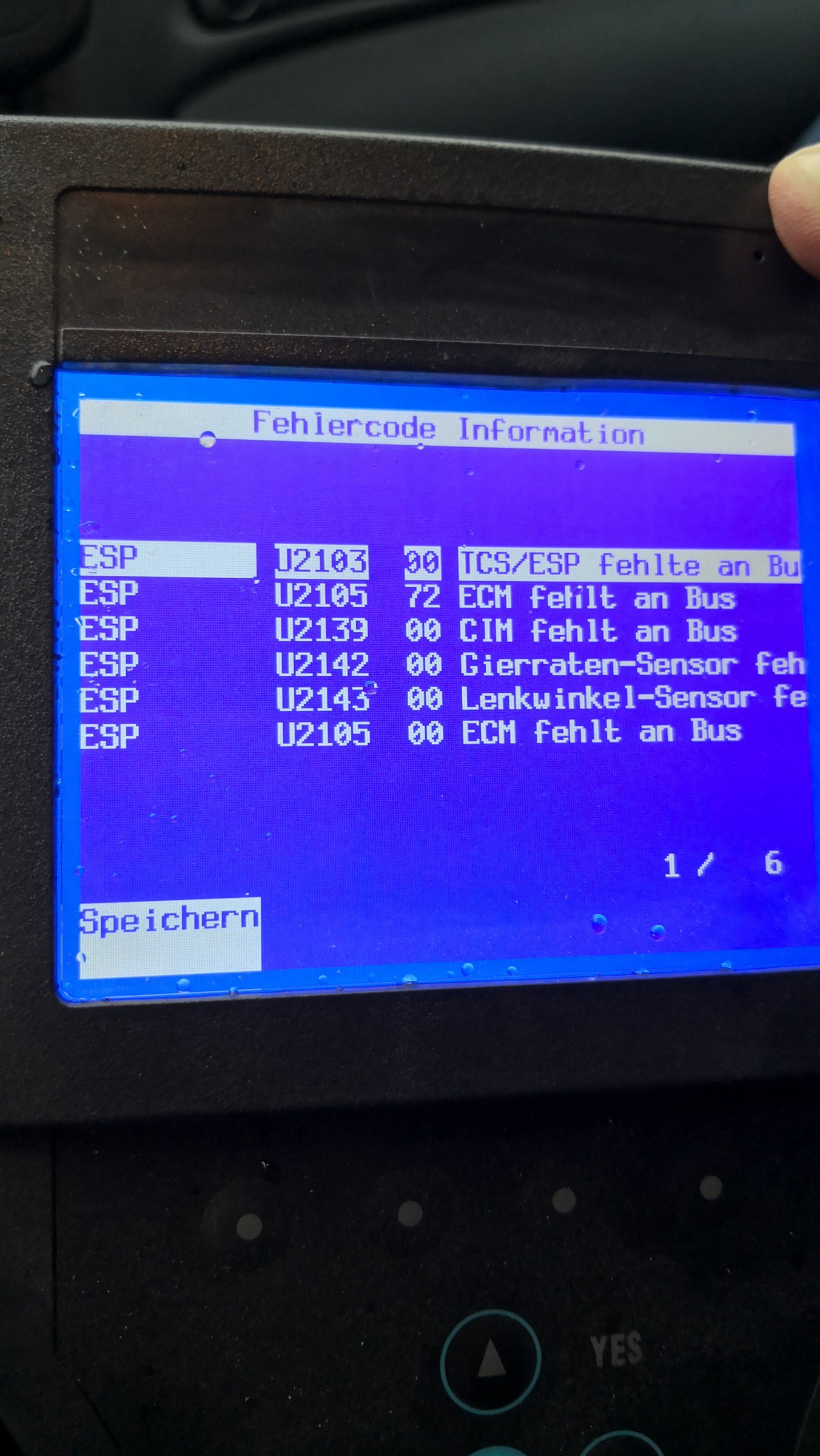

beim Auslesen des "Tech2 " wegen meiner Zündaussetzer gab es leider andere Fehler, und beim Zurücksetzen aller Fehlermeldungen sind leider diese geblieben:
U2103
U2105
Lenkwinkelsensor fehlt an BUS
CIM fehlt an BUS (mein CIM Funzt aber, gott sei dank)
ECM fehlt an BUS.
Ich muss auch sagen, das wir alle Fehler (DCIs ?) zurückgesetzt haben, das Tech bietet an, alle löschen, habe ich dann gemacht.
Aber, seitdem leuchtet beim Starten des Autos das ESP Symbol durchgestrichen, und geht aber dann weg, wenn Motor läuft. ich vermute aber es ist ausgeschaltet.
Im SID kommt keine Fehlermeldung.
was könnte das sein, oder habe ich versehentlich beim/im Tech2 irgendwas ausgeschaltet. ?
Ich muss sagen das waren widrige Umstände, Schneesturm, wir waren beide im Auto.
unser netter Forenskollege hat mit mir das Ding angeschlossen, wir haben gesagt alle Fehler löschen, und die beiliegenden sind geblieben (Siehe Bild)
Auch auf dem Heimweg (ca 1h BAB) habe ich ab und an Vollgas gegeben, jetzt leuchtet mir das auch ein, das waren die Räder, der Drehzahlmesser schoss hoch, aber er bekam die Kraft nicht auf die Strasse.

Schonmal die Batterie für 30min abgeklemmt? Dann setzt sich erstmal alles zurück. Gut möglich das sich das Bussystem irgendwo verschluckt hat.
Danke hatte ich auch schon überlegt. Nächste Woche wird es wärmer dann klemme ich Batterie mal ab. Ggf hab ich Glück und das war es...
