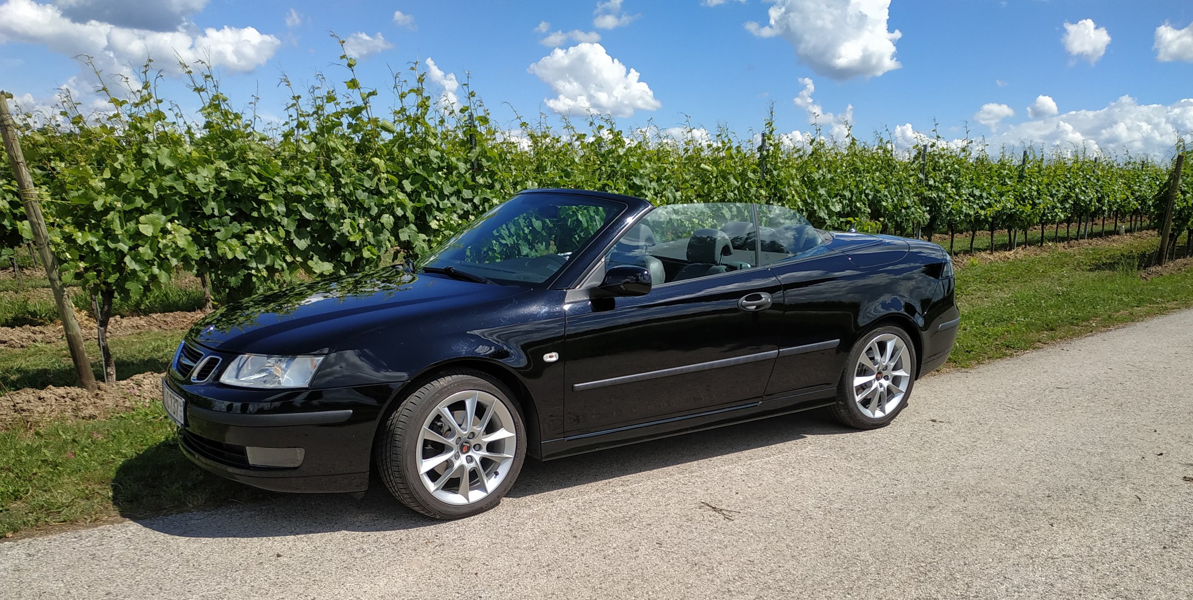

Servus.
Zur Anschauung ein aktuelles Foto meiner Saabine...
Das sind die ALU 65.
18x7.5" 5x110 ET41
Ich fahre sie mit 225/45/18 Reifen.
Ich fahre ganz bewusst den Reifen mit dem grösstzulässigen Durchmesser damit das Radhaus optisch besser gefüllt ist.
Sind zwar nur ein paar Millimeter, macht meiner Meinung nach aber viel aus...
Grüße aus Rheinhessen
