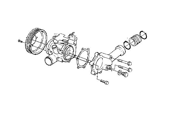

Leider habe ich z.Z.folgendes Problem: der Kühlwasserstutzen ist direkt am Motorblock undicht.Wie ist der Stutzen befestigt ? Wie kann ich den Schaden beheben? Ich bitte dringend um Rat. Danke !!![face=Arial Black:35b3357111][/face:35b3357111]
Der ist mit einer Dichtung eingesetzt.
Siehe Bild...
immer wieder die gleiche Sollbruchstelle. Schau Dir gleich die WaPu an- wenn sie Spiel hat--ersetzen ![face=Arial][/face][face=Arial][/face]
