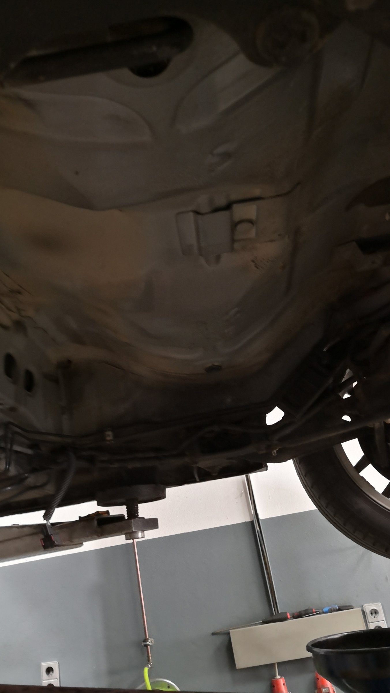

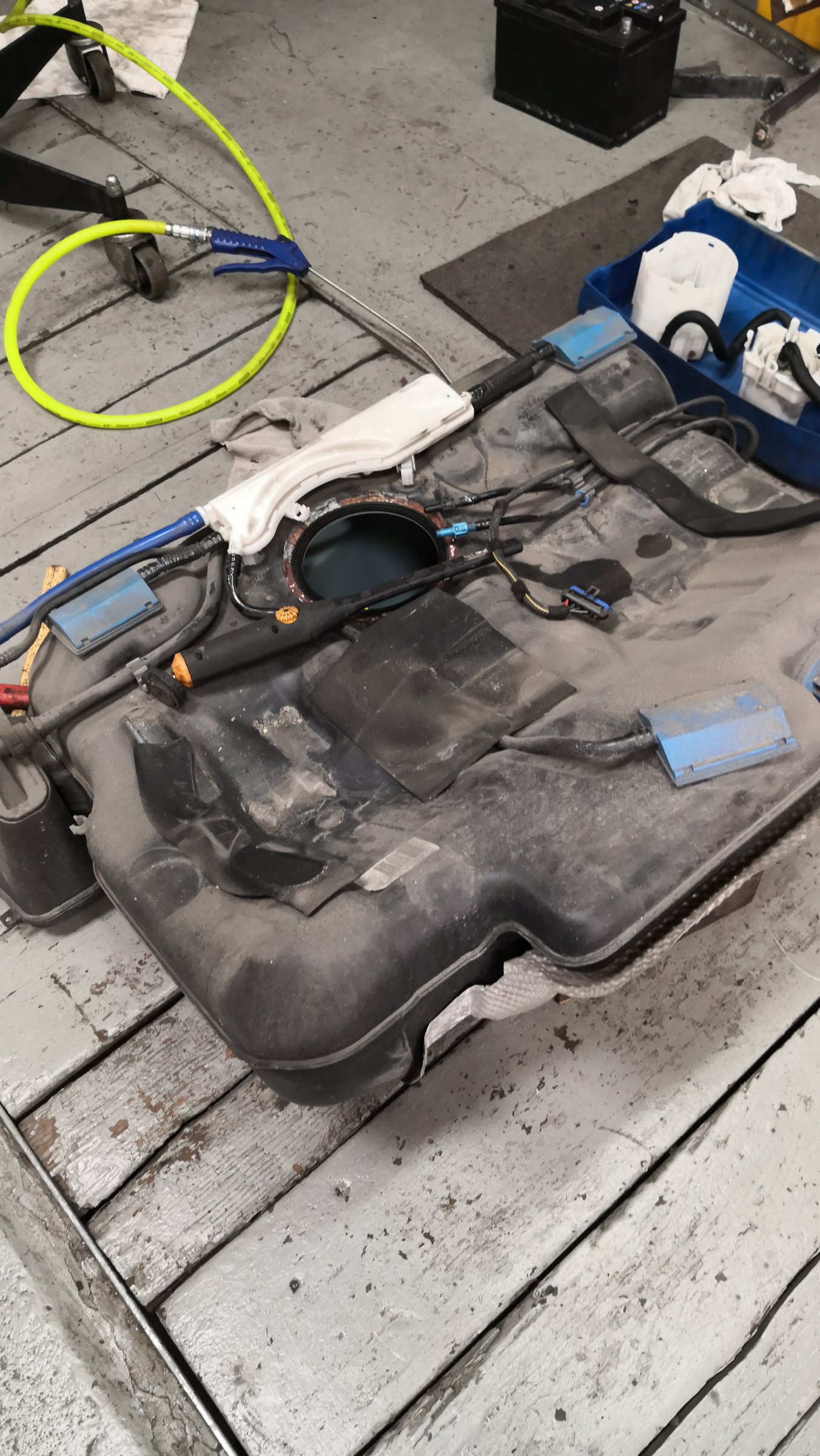

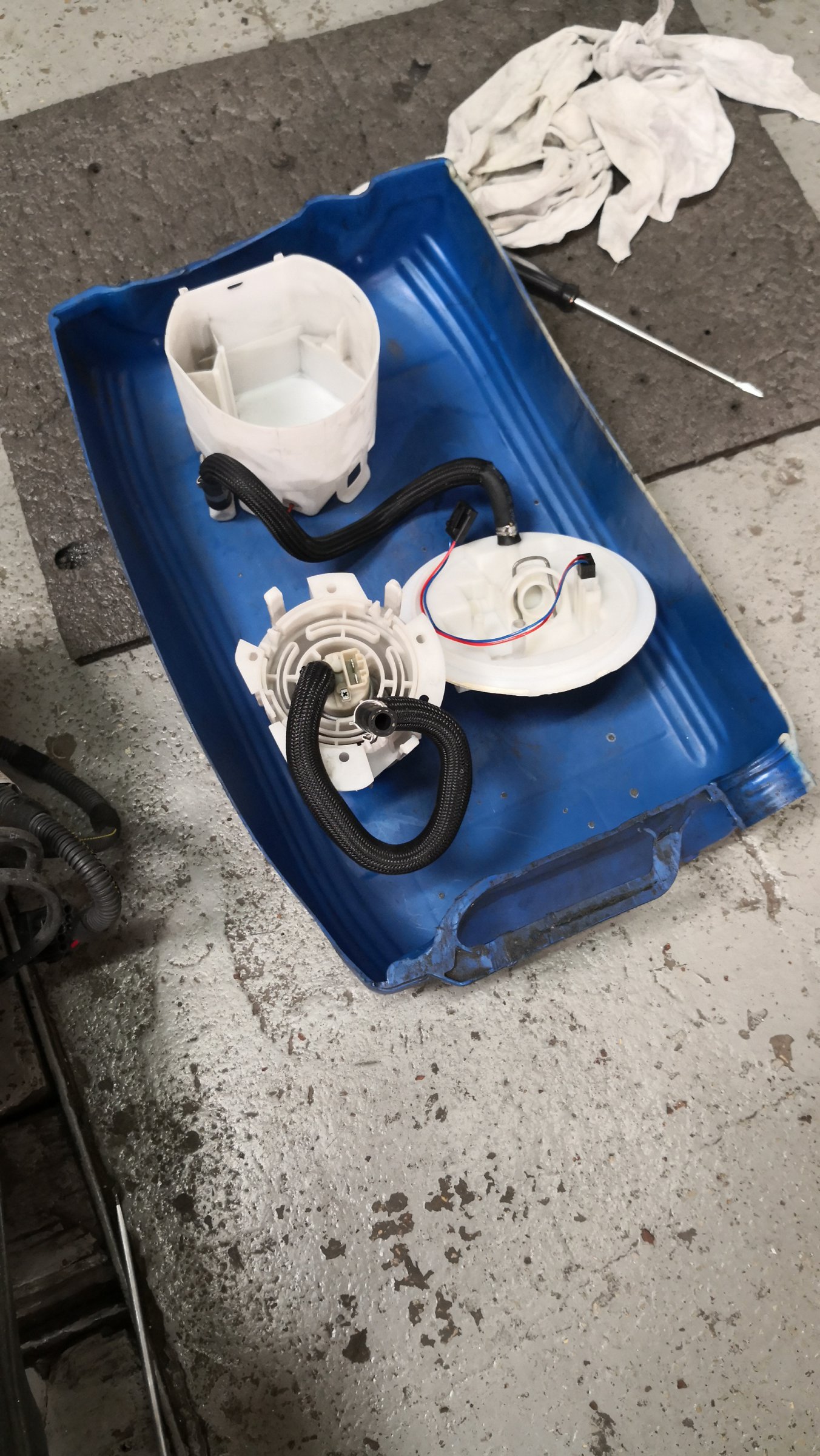

Bilder anbei. Was mich wundert, das Auto schaut echt topp aus von unten, hab da schon paar Fotos, freut mich immer wieder. Habe es aber auch vor 2 Jahren mal gut machen lassen. (Unterboden)
für alle Laien, auf dem ersten Bild ist der (Kunststoff)Tank draußen, auf dem 2 Foto die alte Pumpe, zerlegt...
