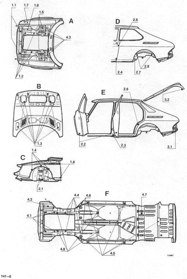

Da ich irgendwie die Befürchtung hege, bis zum 01.04 werde noch nicht alles Salz von den Straßen verschwunden sein, ich aber am 01.04 um Punkt Null Uhr den Schlampenschlepper anschmeißen werde, bei dem ich mir geschworen hatte, diesen nie wieder einem Winter auszusetzen, ergibt sich nun die zwingende Notwendigkeit einer vorbeugenden Korrosionsschutzbehandlung.
Zur Anwendung kommen sollen entweder Mike Sanders oder Fluid Film, das Fluten selbst übernimmt ein guter Kumpel, der zwar einen wahnsinnige ahnung von autos hat, den 900er Saab allerdings überhaupt nicht kennt.
Gibt es also irgendwo einen Hohlraum/Versiegelungsplan, den ich ihm in die Hand drücken kann? Habe bis auf den Artikel im gelben forum bis jetze noch nüscht gefunden.

Moin,
oje, das ist doch Standard.
SUPER!!!
danke :00000299
(Wollte den Plan auch gerade reinstellen...danke.)
VOR der Versiegelung wirst Du aber nicht um eine gründliche Reinigung
und ggf. Entrostung/Lackierung der typischen Stellen (v.a. der Wellentunnel) herumkommen.
Zweckmässigerweise sollte diese Arbeit ein paar Tage VOR der Konservierung abgeschlossen sein.
Die Türen würde ich bei demontierter Innenverkleidung konservieren,
dabei die Scharnier- und Schlossseite von INNEN nicht vergessen.
