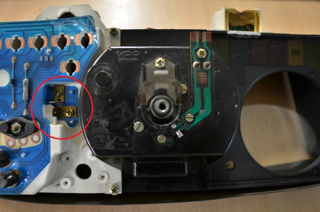

Ob oder was auf die beiden gezeigten Klemmen kommt weiß ich nicht auswendig, und zum Nachschauen ist es grad schon zu dunkel.
Mit der Instrumentenbeleuchtung hat es aber nix zu tun, die wird von dem hier fehlenden Teil der Leiterfolie versorgt.
Würdest du mal den linken Lautsprecher ausbauen und ein Bild auf die Rückseite vom Kombiinstrument versuchen.
(Die beiden in Frage kommenden Lampen sitzen in den "Höckern" oben auf Deinem Bild).
Ja, klar, der Lautsprecher ist ja schon raus. Ich hätte heute gleich noch ein Bild machen sollen, ist dann in der Eile untergegangen. Am Freitag bin ich wieder am Fahrzeug (Halle ist gut 20 km entfernt). Die Birnchen hatten wir schon getauscht. Nach dem Einbau haben die auch beim Test geleuchtet, (das war im Januar), dann nach Einbau der Holzdekorblende eben nicht mehr...
Das alte Armaturenbrett lag noch rum. Jetzt bin ich mal gespannt, ob wenigstens zwei gleiche Rheostate verbaut waren... wenn es im Kombiinstrument daran liegt, könnte ich das zweite, nun nicht mehr Benötigte mal testen... sonst dann eben auch brücken. Mir sitzt nur die Zeit etwas im Genick, wenn ich Samstag die Ausfahrt mitfahren will ;-) ... aber noch bleib ich positiv, habe ja Freitag extra frei genommen und daher den ganzen Tag Zeit zum Basteln.

Ich habe heute das Kombi-Instrument ausgebaut (mit allem Aufwand der dazugehört) und dann gecheckt. Poti i.O., Durchgang der Leiterbahnen i.O, Kontakt am Birnchen so lala, aber nach etwas hin und herdrehen auch i.O. Das ganze dann noch simuliert mit Strom und Masse auf die richtigen Bahnen der Folie und die Lämpchen leuchteten und auch das Poti regelt die Helligkeit. Damit ist das Kombi-Instrument an sich ok.
Die weiteren Messungen am Stecker zur Leiterfolie (links) ergab, dass dort kein Strom anliegt.

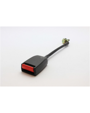

Apropos Schloß Sicherheitsgurt; das bei schwedenteile gelistete Teil sieht eher nach Rücksitz aus.
Danke für die pdf. Wie kommst du zu der Aussage? 4077632 ist laut der pdf rechts vorn und ist auch die Nummer auf meinem Bauteil im Fahrzeug.
304x380-4077632_gurtschloss_beltcatch_saab.jpg.d0891cbebaf78d1f705c38a758ea6d04.jpg Weil das Teil bei schwedenteile ganz anders aussieht.
[ATTACH]201461[/ATTACH] Weil das Teil bei schwedenteile ganz anders aussieht.
Beispiel-Foto muß nicht exakt passend sein.
Also das Teil, welches angekommen ist, sieht so aus wie auf dem Bild und hat die gleiche Nummer wie das im Fahrzeug verbaute Teil, welches optisch genauso aussieht. Ich würde jetzt sagen, alles passend. Vielleicht hast du die neuen Sitze ab 1991 im Kopf, da sahen die Gurtschlösser wohl anders aus wie ich hier von einigen Usern gelesen habe. Ich finde es aber grundsätzlich sehr gut, dass ihr eure Bedenken äußert und Hinweise gebt. Man kann ja schnell mal daneben liegen und das Teil lassen sich die Schwedenteile-Leute auch vergolden... alle anderen Teile waren aber bisher human im Preis.

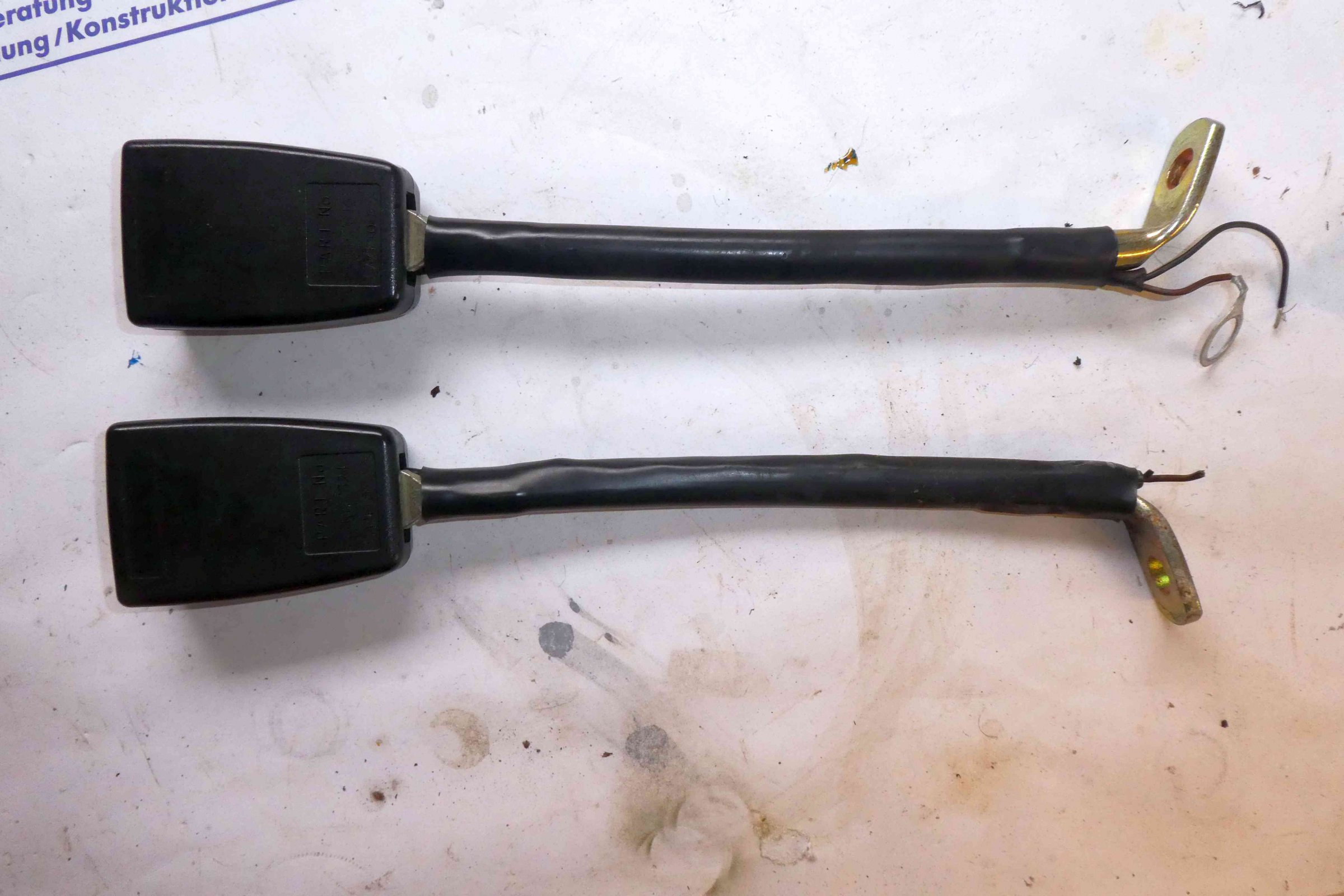

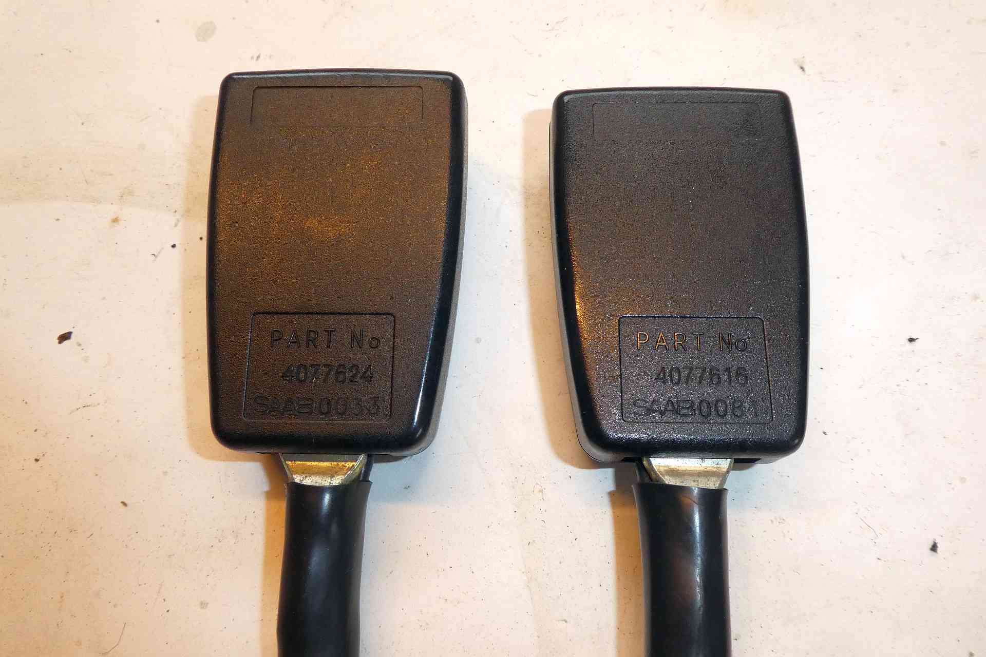

kurzes Feedback zu dem Gurtschlossthema: Das ausgebaute Teil sah 1:1 genau so aus und das neue Gurtschloss passt auch. Soweit also alles gut gegangen. Trotzdem jetzt noch eine Frage zu der FASTEN SEAT BELT Geschichte. Im Forum gibt es ganz gute Beiträge dazu. Auch im Bentley 371-123-125 steht Einiges.
Das Bauteil 70 ist doch die Abfrage des Sicherheitsgurtes. Weder mein ausgebautes Gurtschloss, noch das neue Gurtschloss hat ein Kabel mit Stecker dran. Verstehe ich da etwas falsch oder müsste das nicht aus dem Gurtschloss kommen? Diese müssten dann in 70 "seat belt switch" gesteckt werden, oder?

"fasten belts" wird über einen Microschalter im Gurtschloss geschlossen.
Da muß also ein 2-adriges Kabel am Schloß sein. Wenn nicht, ist es vielleicht doch eine Gurtpeitsche von der Rückbank...
Hatte ich irgendwie befürchtet. Wenn das ausgebaute Schloß keine Anschlußkabel hat, bleibt als logische Erklärung nur, daß das Schloß schon mal getauscht wurde. Die Warnlampe leuchtet vielleicht nicht, weil die Sitzerkennung daktiviert wurde.

Ansonsten würde ich mir um die Sitzbelegungserkennung Beifahrer keinen Kopf machen. Du wirst das entsprechende Schloß mit Microschalter wohl eher nicht beschaffen können.
Wenn Dein Herz dran hängt, könntest Du natürlich komplette neue Automatikgurte für Oldtimer kaufen. Zwei Stück mit Mikroschaltern dürften soviel kosten, wie das originale Schloß. Ist halt wieder zusätzliche Arbeit.

Bauteil 70 ist der Mikroschalter im Schloß Fahrerseite, im US Schaltplan ist die Beifahrerseite überhaupt nicht gezeigt.
Im PDF #62 von helmut-online ist die 4077632 als US-Version für RH aufgeführt, das hast Du ja schon richtig gesagt.
Eine entsprechende US-Nummer LH, also Fahrerseite, gibt es aber nicht.
Hast Du zwei Kettchen unter dem Beifahrersitz (Sitzbelegungserkennung, einmal Sitzheizung und einmal eben die Anschnallwarnung)?
Irgendwie habe ich das Gefühl das es 1990 dem US-Model egal war ob der Beifahrer angeschnallt war oder nicht. Warum auch immer.
Aber das müßte jemand verifizieren der einen Ami aus dem Modelljahr fährt.
Das deutsche Modell hatte auf der Beifahrerseite die 4077616, die Kabel kommen da unten an der Anschraubung raus. Beim Gurttausch hatte ich auf Zubehörteile zurückgegriffen.
Die passenden Gurtpeitschen zu finden war aber auch nicht ganz einfach, hast Du vielleicht schon gelesen .
Gurtschloss_01.thumb.jpg.2f2fdbc3bcf7b852adfa44a0bef26914.jpg Gurtschloss_02.thumb.jpg.eb198a0b68a1bed081b5b040c8b92c9e.jpg
