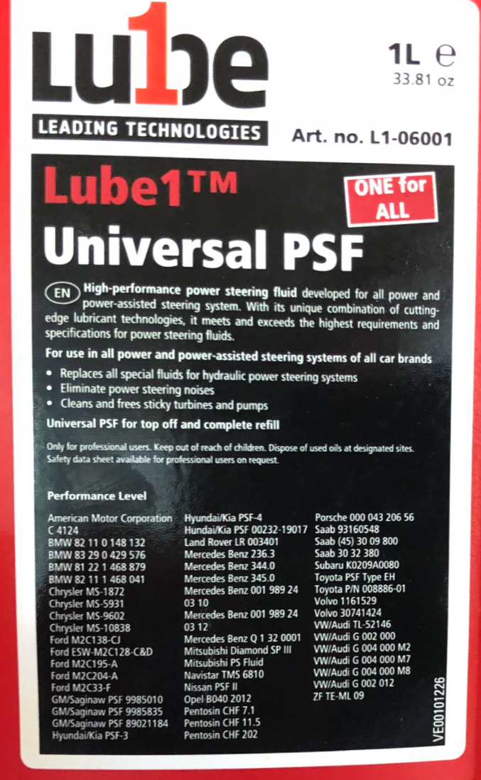

Es gibt von Lube1 ein (explizit!) mischbares Servoöl (wie für die Verdeckhydraulik auch) :Lube1 universal PSF.
Weil das Schweizer sind und die in D schwer einen auf Fachgroßhandel machen, ist es mitunter schwer auf dem Versandweg für Ottonormalverbraucher zu bekommen. Daher hier ein Link zu der mir einzig bekannten Bezugsquelle ausser eben dem Fachgroßhandel:
Lube1 Universal PSF Öl Servolenkung 1 Liter - L1-06001: Amazon.de: Auto
(Sehr gute) Erfahrung habe ich damit bislang nur bzgl. der Verdeckhydraulik, habe aber bereits Nachschub für zwei Servolenkungsreparaturen besorgt und werde es auch da verwenden.
Den Verweis auf Ursachenforschung bei stetem Ölverlust überlasse ich hier mal anderen ;)
[ATTACH=full]198063[/ATTACH]
Nochmals danke [mention=4035]klawitter[/mention] . Hab's eben bei Amazon bestellt :)
