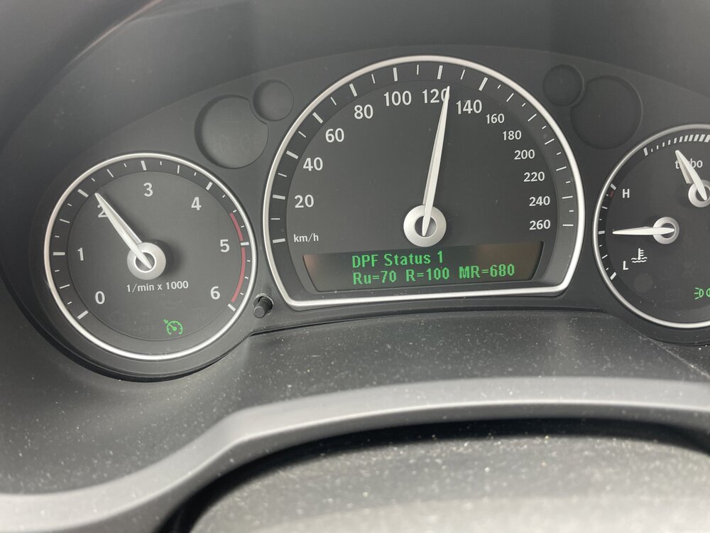

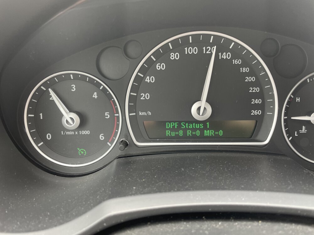

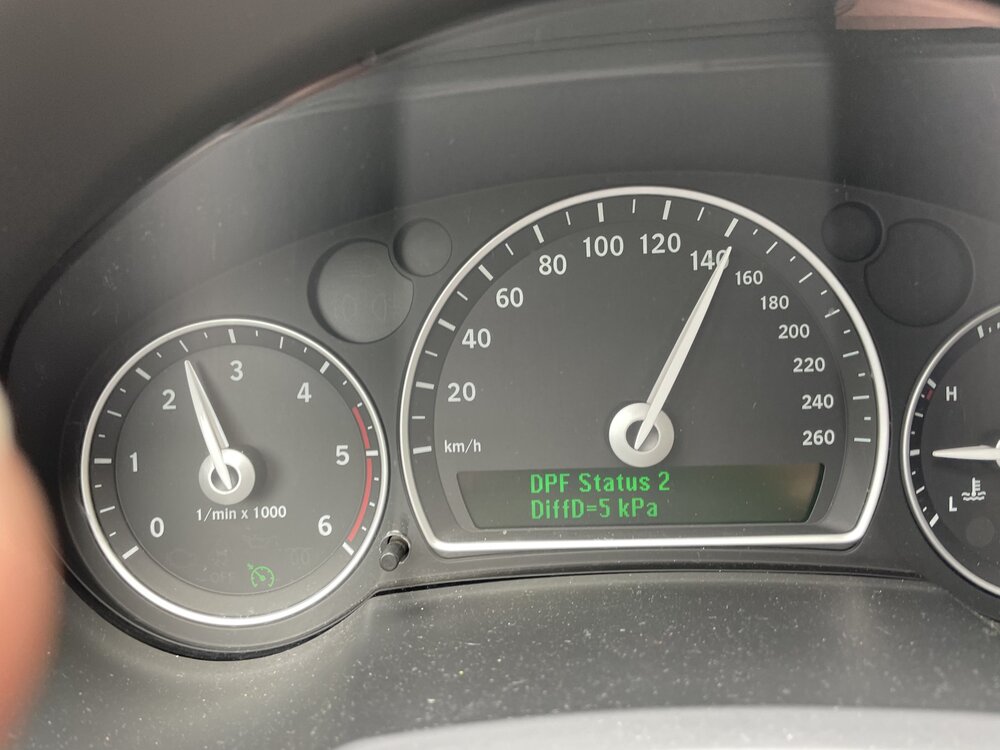

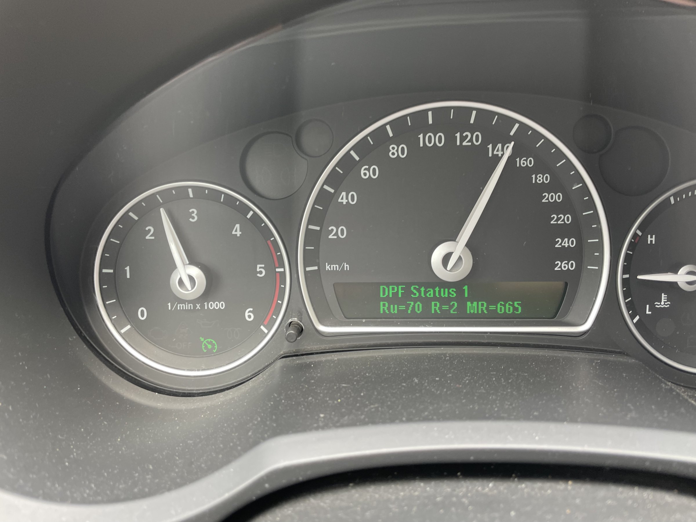

Der Diffdruck ist bisher normal 0 beim rollen lassen und beim beschleunigen auf 7.
Das hat er sonst bei vollem dpf schon beim 50 rollen lassen und 45 beim beschleunigen.
Die Werte sind aus dem ESID --> Motor --> DPF 1 + DPF 2.
Hier sieht man gut ob er regeneriert, er müsste bald wieder eine reguläre Reinigung machen.

Bilder von der heutigen Regeneration. Bilder zum Vergleich von DPF1 und 2 .
IMG_1889.thumb.jpeg.2a547b3c4b34a3567eb10878226ef64e.jpeg IMG_1890.thumb.jpeg.200b99d8beabc4c86022bf667bb06849.jpeg IMG_1891.thumb.jpeg.766d66a3b556566d94fe26098d30bf1a.jpeg IMG_1892.thumb.jpeg.99f03232fdeaef6ad0c7a92f152de4bd.jpeg
Super vielen Dank für die Bilder interessant das er bei dir schon bei genau RH 70 die Regeneration gemacht hat.
Ich berichte wenn er nach der erzwungenen Regeneration wieder einef reguläre gemacht hat er war ja nach der Tech2 Regeneration bei RH70 ist jetzt bei RH 86 und bin seit der letzten Regeneration ca.180km gefahren. Ich denke in ca.100-150km müsste es so weit sein...
Bisher ist der diff Druck noch bei 2 kPa beim fahren auch Okay...
Danke nochmals für die Bilder.
